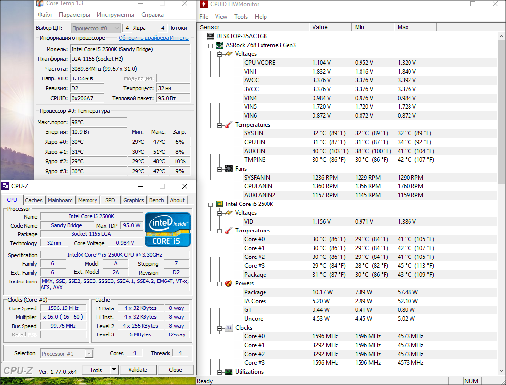

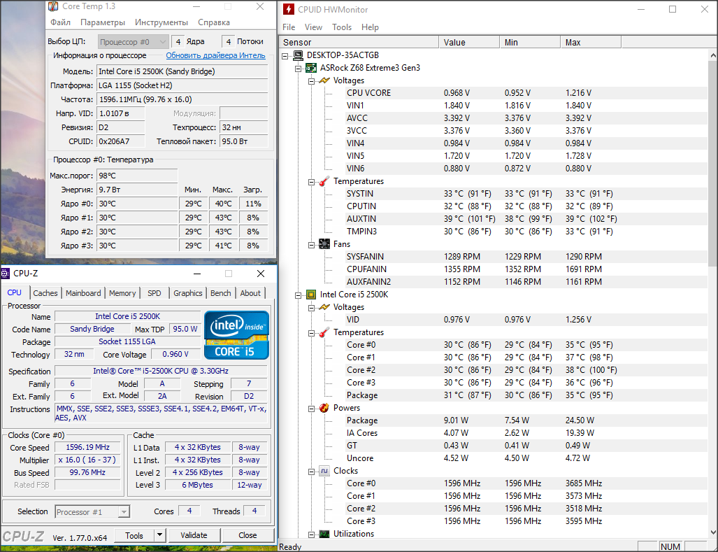

Попробовал таки Linx с Avx, похоже имеет место проблема с авторазгоном через AXTU, т.к. сбрасываются частоты на дефолт за очень короткое время теста. Да и мониторинг напряжения меня смутил, т.к. показания CPU Z и Core temp очень отличаются даже в покое (см. скриншот), в тесте же у CPU Z максимально - 1,270 В, а в Core temp - 1,386 В. Максимальное значение напряжение VID по данным Core temp и (CPUID HWmonitor) достигало 1,3911 В, перед тем, как происходил сброс частот, температура ядер выше 60 градусов даже не доходила.
Пробовал вручную множитель и фиксированное напряжение, все равно разброс по данным CPU Z и Core temp оставался и последствия те же.
Видимо, я что-то не учел :facepalm: Изучаю тему дальше, буду благодарен за дельный совет.

UPD: Разобрался, проблема была в турболимитах, увеличил значения в биосе, появилась стабильность ~4,6 Ггц, при напряжении Vcore~1,3В (разгон через AXTU), в Linx с Avx температура ядер максимально была 76 градусов.
