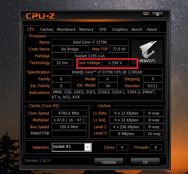

На скриншоте выше указаны вольтажи при LLC ультра - максимальное 1.456 (в аиде показывает столько же как и в CPUID или нет?), при ультра получается почти такой же вольтаж который установлен в CPU Voltage, при экстрим идет задир примерно на 0,02-0,03.
не знаю. обычно все смотрят в цпу з...
cpu.jpg [ 135.27 КБ | Просмотров: 1104 ]
仁者见仁,智者见智 Во славу Джонни Мать его Кейджа
