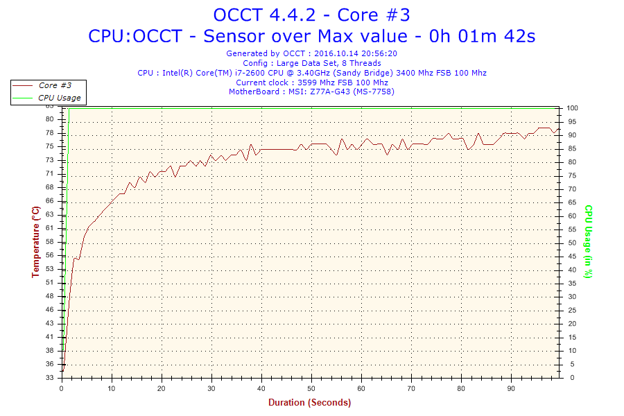

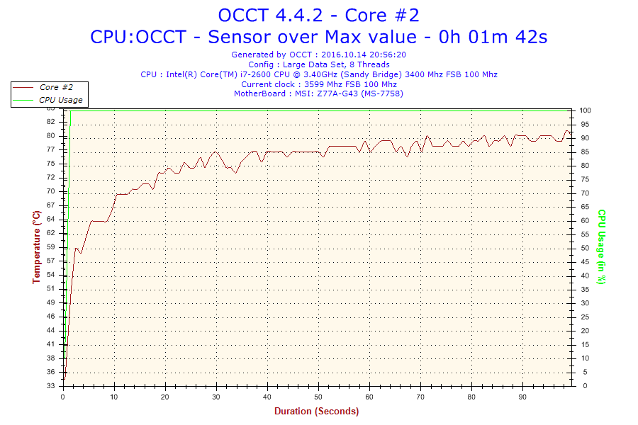

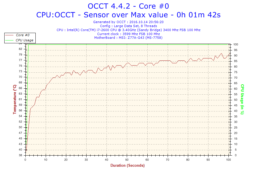

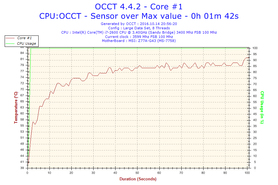

Привет всем
Ребят подскажите пожалуйста, купил себе видеокарту gtx1060 g1, стоит процессор i7 2600 (без К), в игре наблюдаю частые просадки по фпс, видеокарта нагружена то на 70% то на 80%, почитал форумы посмотрел видео на ютубе про то как i7-2600 раскрывает даже туже самую 1070 ,но в каждом из видео данный процессор был разогнан.
У меня появилось предположение что необходим разгон данного процессора...Подскажите пожалуйста до сколько можно его разогнать по шине? и стоит ли менять множитель?Если до то до скольки можно?
Помогите пожауйлста разобратся в моей проблеме, любые скрины тестов выложу всё сделаю как посоветуйте....просто нужна помощь знающих людей...

Я примерно так и думал только у меня на стоковых значениях температура под 90 градусов в проге OCCT 4.4.2 тестировал, кулер вроде хороший купил Zalman CNPS10X Optima, но кажется знаю в чем косяк....использовал самую дешевую термопасту непонятного качества, ценник чё то около 30р и наносил термопасту не только на процессор но и на саму систему охлаждения....наверное в этом проблема
В таком случае желательно сменить термопасту, так как разница между говенной, типа кпт-8 и мх-4 может достигать 10 градусов. Еще стоит обратить внимание на напряжение цп, которое может быть значительно завышено. Использовать же цп с такими температурами не желательно.

всё стоит по стандарту никаких завышений нету просто видимо неправильно нанёс термопасту, заказал ZALMAN ZM-STG2 завтра после 18-00 буду проверять....

У меня в биосе есть такая функция называется "adjust cpu ratio in os" после её включения частота процессора поднимается с 3.4 до 3.8Ггц....Разгон стоит выполнять с включенной функцией или без?
Добавлено спустя 1 час 53 минуты 37 секунд:
Поменял термопасту, температура в стоке снизилась при нагрузке OCCT с 90 до 50,сейчас буду пробовать поднимать частоту по шине
Добавлено спустя 1 час 1 минуту 19 секунд:
поставил множитель 38, разгон по шине 104, при тесте OCCT температура дошла до 64 градусов....стоит ли дальше поднимать частоту по шине или нет?
