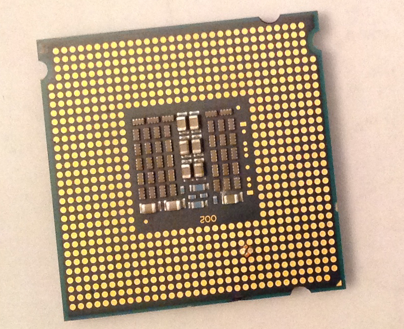

Val10 писал(а):
makirisiv визуально проц нормально выглядит, наклейка ровно?
да, на вид все ок, прикрепил фото
1.jpg [ 612.04 КБ | Просмотров: 1040 ]

именно что чудо, особенно прикольно звучит "3 канала памяти", при трёх диммах-то. каналы такие тоненькие, один димм только и пролезает... мне это напомнило pegatron, чтоб я ещё раз эти мамки в руки брал :mad2: makirisiv так у тебя не наклейка, а типа точечная сварка... по фотке непонятно, как она, сварка та, не соплит?
