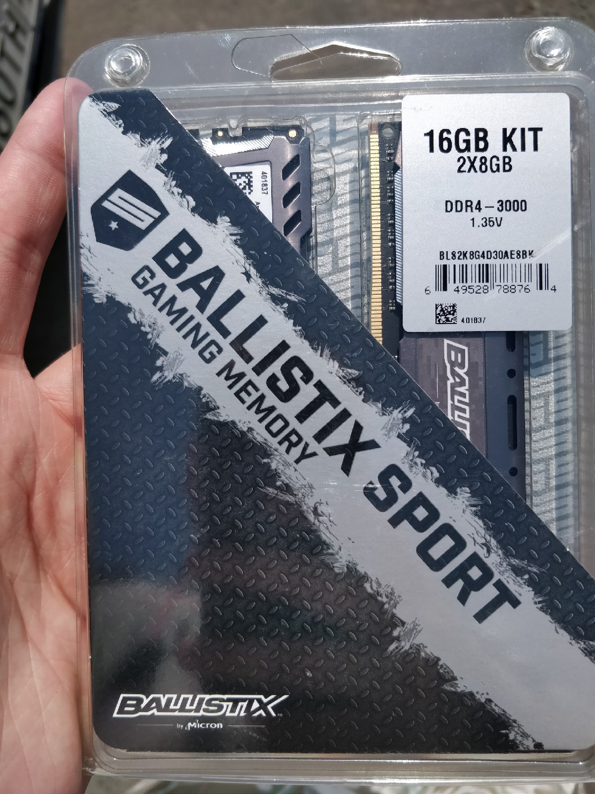

Имею материнку msi b450 tomahawk+ryzen 2700(сток)+Ballistix BLS2K8G4D30AESBK.
Память погнал на 3466 с таймингами 16-18-18-18-36 при вольтаже 1.360(вторички не трогал, предпологаю ее можно больше гнать, но не спец в этом). Работает все стабильно уже как 8 дней (аида64 тест памяти делал 10 минут, все ок). Может кому понадобится :oops:

xiaomi9072,
Скинь скриншот теста "кэша и памяти" из AIDA64.

xiaomi9072 писал(а):
Всем привет
Тест аиды это не тест, гоняй testmem5 из шапки.
А результат отличный, поздравляю с удачными планками. По поводу вторичек - калькулятор в помощь
