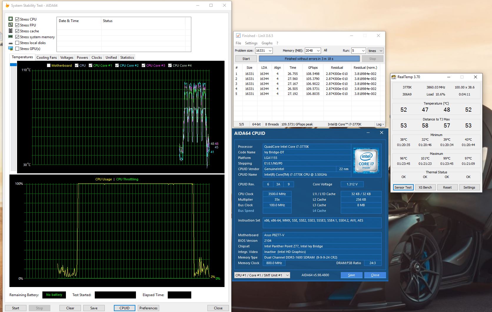

пора делать скальп :)
Разгон 4700@1.3
4700@1.3.JPG [ 316.13 КБ | Просмотров: 974 ]

Я сделал скальп когда увидел 105 градусов ) Правда по LinX, в аиде если обычный тест CPU небольшая температура, а вот если FPU только галочку оставить - уйдёт в зашкал.

Сделал скальп на свой утиль китайским скальпатором, тока купил жм ультра, блин не знал шо есть про, хотя у того же продавана была прошка на али. Темпа упала в овервотч на 10гр примерно, 4500 1.370,фан DEEPCOOL Ice Edge 400 XT.Линкс не гоняю.

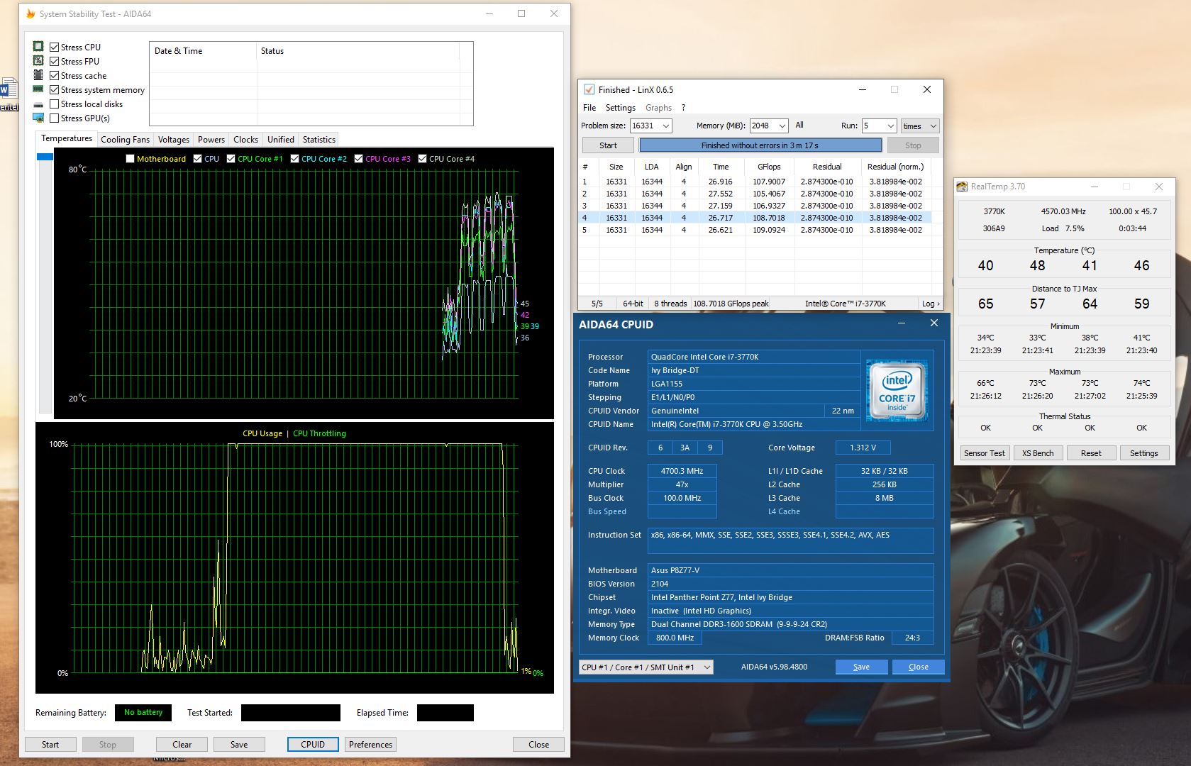

Результат скальпа, я очень доволен!!!
4700@1,3
4700@1.3 скальп.JPG [ 322.58 КБ | Просмотров: 836 ]
UNISOL уменьши вольтаж, 1,37 для 4500 многовато, уменьши поэтапно. 1,30->стрес тест Linx->1.25->стрес тест Linx->1.20
Intel Core i7-3770K@4.5, DDR3-1600 16Гб, Zotac 1080 Ti Amp

А чего так температура круто скачет? Чудно. :?:
И чего память на 1600? Не гонится что-ли?
Регистрация: 27.04.2008
mol61 скачет от перехода к след. прогону.
С памятью проблема бутерброд из разных производителей чипов, пока не привел одному знаменателю.
