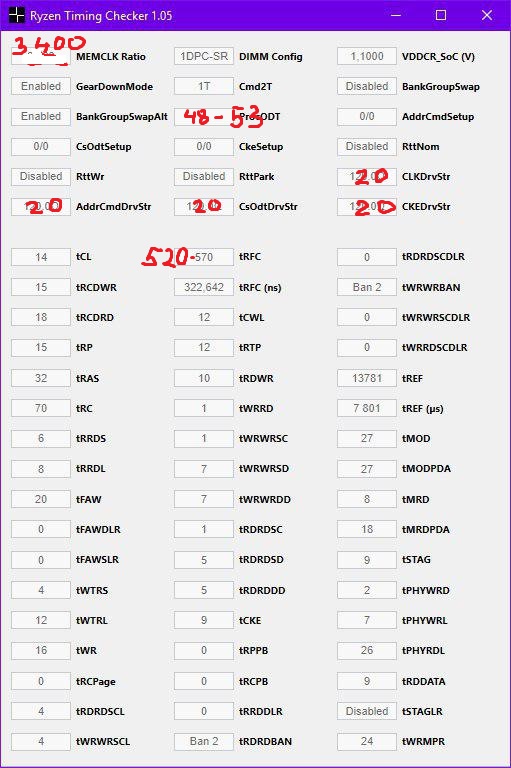

i5 10400F+MSI Z490 CARBON WIFI+Kingston[KF432C16BBAK4/32]+NZXT X53 RGB+NZXT X53+Gigabyte GTX 1080TI aorus+Corsair HX750+ZET RARE m2+Philips 242E1GAJ

xiaomi9072 писал(а):
Помоги сделать лучше че?)
gear down mode disable, powe down disable commande rate 1 будет лучше но уже может глючить и прочее и биус обновить не мешало бы)43352

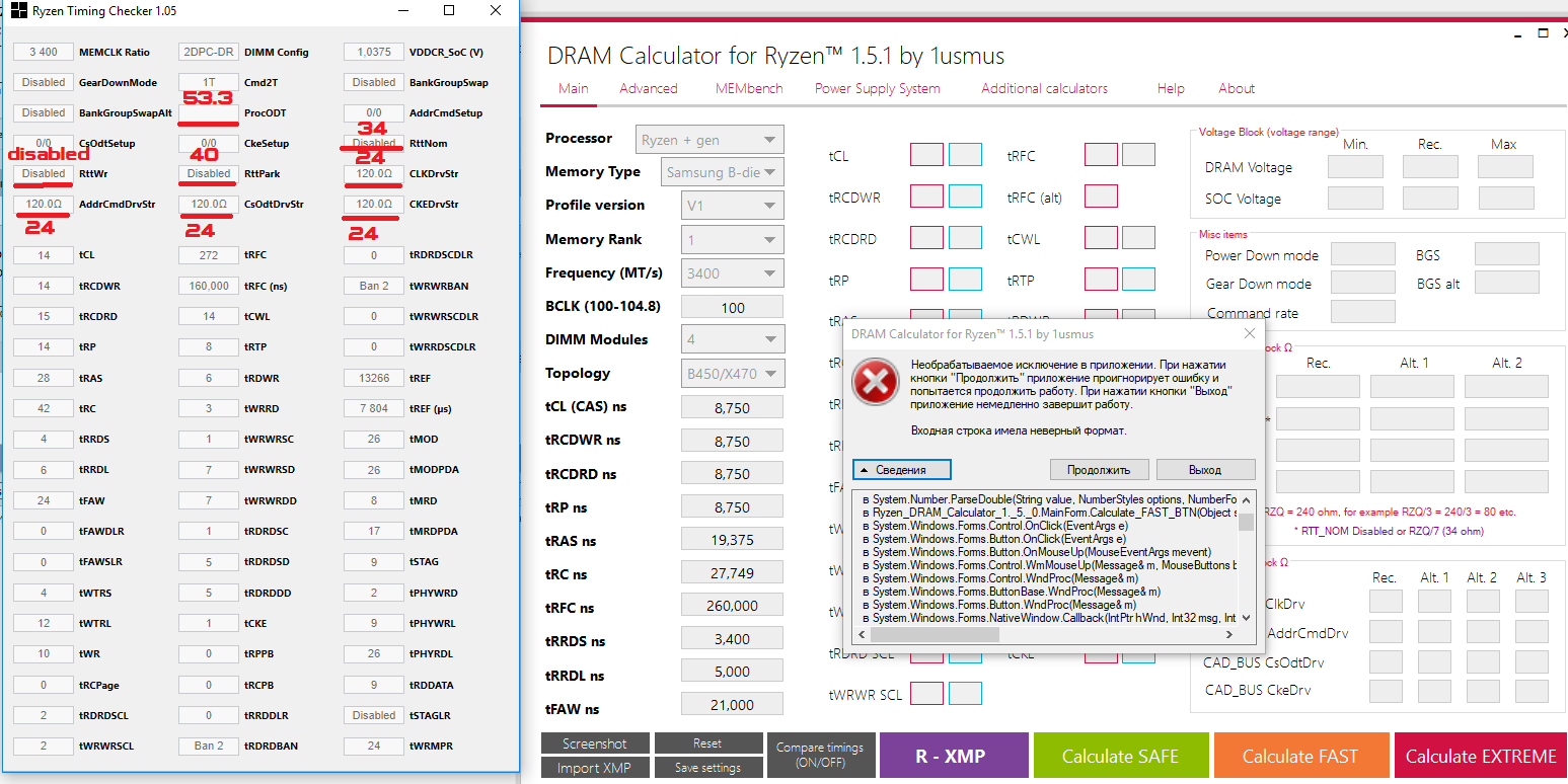

Ребята, такая проблема! Обновился на 3.43 биос для X470 Taichi, который оказался кАкой, система вела себя странно, да и софт от Лусмуса крашился и при запуске говорил, что "sysinfo not work!". Потом откатился на 3.40 - Биос Combo-AM4 1.0.0.1, RTC выдаёт "странные" значения, будто биос не понимает вовсе. Значения в калькулятор вбиты вручную.
Цитата со страницы загрузки RTC на techpowerup.com:
Starting from AGESA version "Combo-AM4 0.0.7.2" the displayed values for APOB parsed values (ProcODT, AddrCmd/CsOdt/Cke -setup, Rtts and DriveStrengths) are broken.
At least for now, the issue cannot be fixed due to the total lack of documentation and support.
Я вчера только эту хрень заметил, а сейчас зашёл на techpowerup, и прочитал.

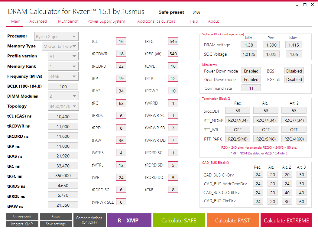

Регистрация: 19.02.2019
DenisKaa Профиль забыл настроить) тест аиды сделал, что такое ртс не понял. Делал по калькулятору со вторичками и напряжением, но я снизил вольтаж до 1.360 (работает идеально тестил в мемтесте)
3466-64.png [ 91.84 КБ | Просмотров: 567 ]

xiaomi9072
Попробуй так.Сок 1,1 напруга на память 1,4-1,45. Power down mode -disable Агезу я бы зашил 1006 имхо не вижу смысла для старых процов её шить,если там в новых биосах ничего путного не прибавилось.
