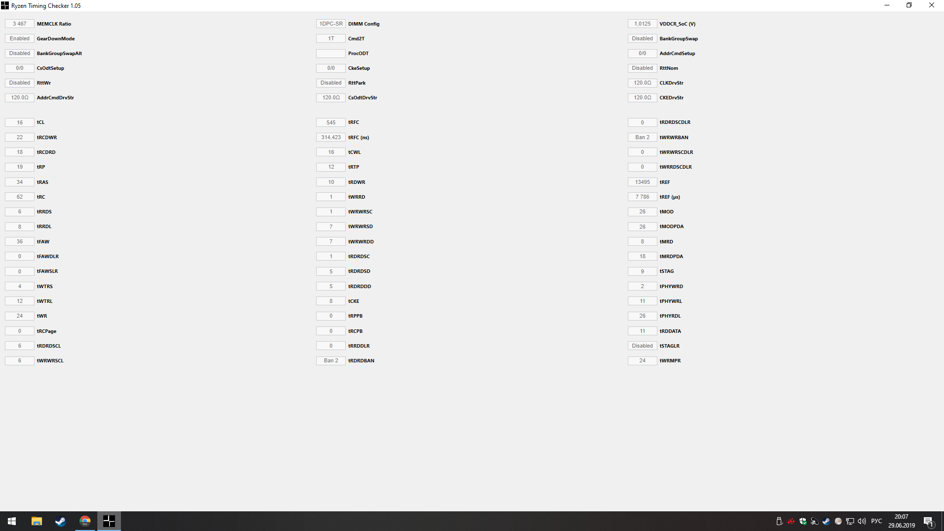

Регистрация: 19.02.2019
DenisKaa агеза как я понял это бивис, а понижать можно??
newprofile
111.png [ 110.02 КБ | Просмотров: 553 ]
i5 10400F+MSI Z490 CARBON WIFI+Kingston[KF432C16BBAK4/32]+NZXT X53 RGB+NZXT X53+Gigabyte GTX 1080TI aorus+Corsair HX750+ZET RARE m2+Philips 242E1GAJ
А вот не знаю как на твоей материнке,у меня можно ибо есть прошивка аппаратная начисто.
Но пока не парься,а так этот вопрос надо выяснять в теме по материнкам.Шить надо будет из под доса со всякими ключами....

newprofile нет, это как раз-таки по калькулятору вводил все...скрины на прошлой странице были

xiaomi9072
RTC не считывает инфу на новых агезах для некоторых параметров(там где у тебя 120).
Попробовал настройки которые я скинул на прошлой странице?
"Жоский" значения)) нужно их уменьшать как то или снизь частоту до 3400-3333 в dram калькуляторе и попробуй вбить указанные значения для своего 3466!
ASUS TUF B650M PLUS wifi + 7600@5.1 + 32gb 6000CL30 + RX 7900GRE
newprofile не меняется почти ничего, по минимуму вообще( ручками смог завести 3466 на 16-18-18-18-36, 1.36В, soc 1.06 и все тесты проходит как надо
newprofile завел память 3200 cl14-14-14-14-34? 1.4v, soc 1.08. Мемтест прошел полностью 0 ошибок. Наверно на ней(частоте) и буду сидеть.
Регистрация: 21.10.2005
Откуда: ЛенОбл
Скрин RTC,чет не верится чтоб на 3200 тайминг rcdrd на е-дай микронах был такой низкий.
