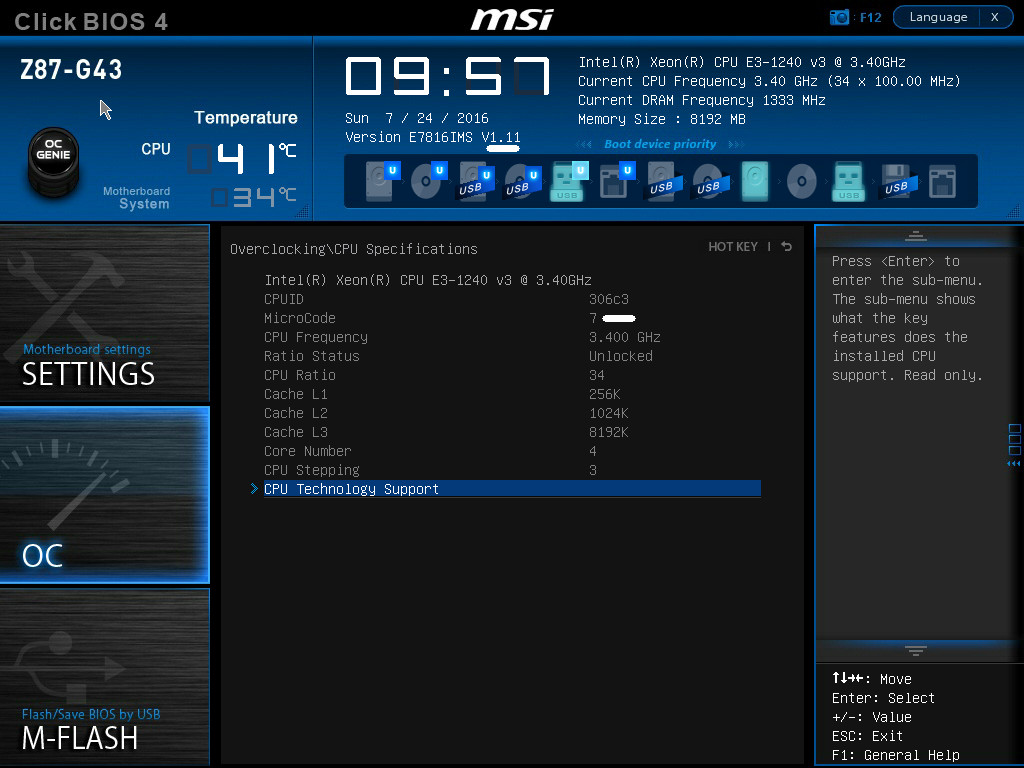

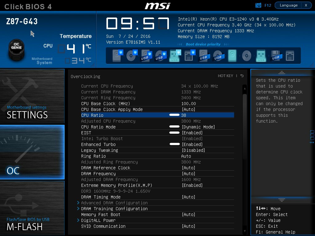

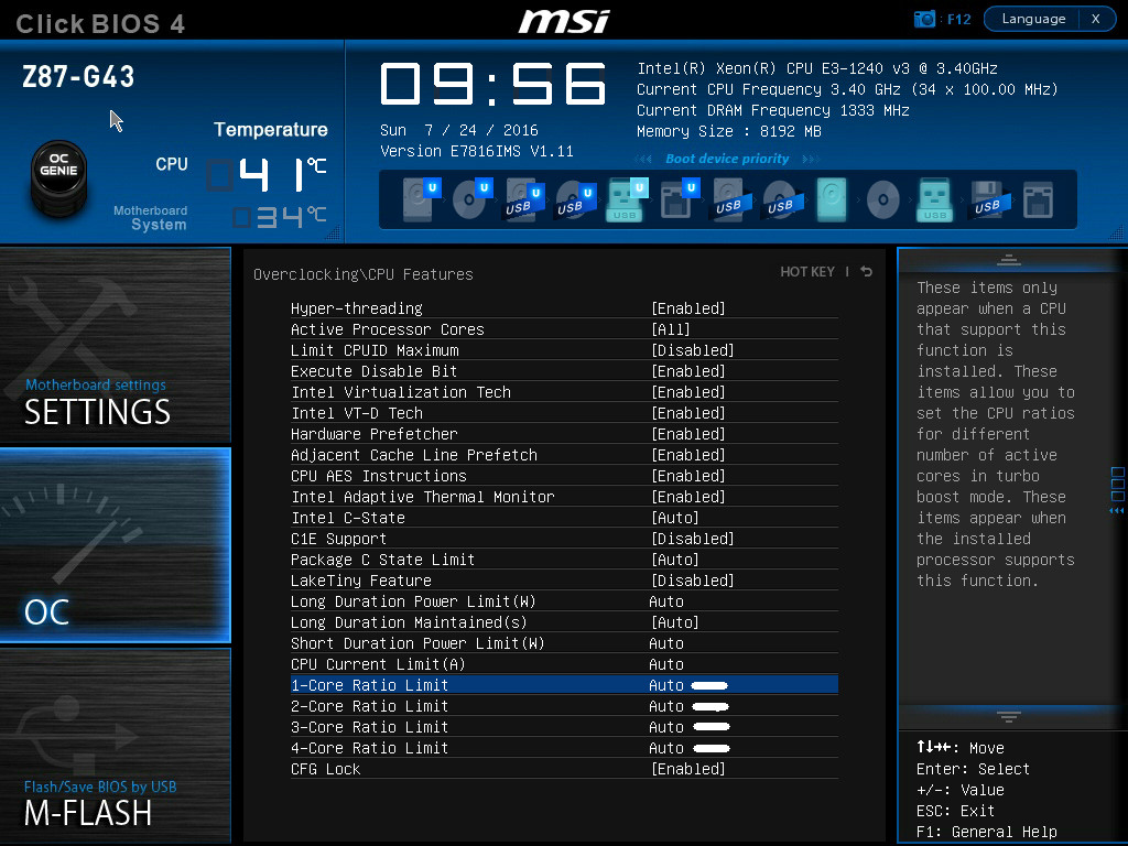

BY_Pashka писал(а):
гу, я менял на User значения в БИОС-редакторе и на SuperUser, все без толку- не работает разгон через страп(
Помоги пожалуйста с MSI Z87-G43 процессор Xeon e3 1240 v3.
Закинул в последний биос 07 микрокод, разлочил параметр Enhanced Turbo и Core Ratio в USER.
Система стартанула, микрокод седьмой, опции доступны, но при попытке изменения на 3-е и 4-е ядро не дает поставить 38 множитель.
На 1.3 прошивке работает, откатился пока на нее опять назад. Может я чего не так сделал?
upd
Сделал по этой инструкции http://www.overclock.net/t/1577530/guid ... 9-ami-bios Микрокод брал тело из прошивки 1.3, по HEX заголовку нашел GUID, иначе путаница, их там 2 одинаковых, добавлял в последнюю 1.B.
Если вырубить турбобуст и оставить только EIST и поставить вручную 3800MHz, то все ядра работают на этой частоте, и в простое частота сбрасывается, результат достигнут.
Вот немного скринов с параметрами, которые выделил белыми штрихами рядом с их значениями, которые приведут к успеху на модифицированном bios последней версии 1.b (1.11)
Вместо 38 (это множитель для моего процессора максимальный) параметр Intel Turbo boost у нас становится неактивным (ну и ладно, он нам не нужен теперь)
Ставьте свой максимальный множитель
CPU ratio mode ставите в Dynamic mode и включайте EIST для сброса частоты в простое и Enhanced Turbo,
Ratio Limit не трогайте, пусть стоит в авто.
Сохраняете все и проверяйте prime95 к примеру, частота будет максимальна на всех ядрах.
Файл модифицированного bios для платы MSI Z87-G43 последней версии 1.b (1.11) с микрокодом версии 7 приложил.
Шьем через Aptio 2.38 (идет с любой прошивкой для платы с сайта MSI) с флешки с чистым DOS
1b07.zip [6.03 МБ]

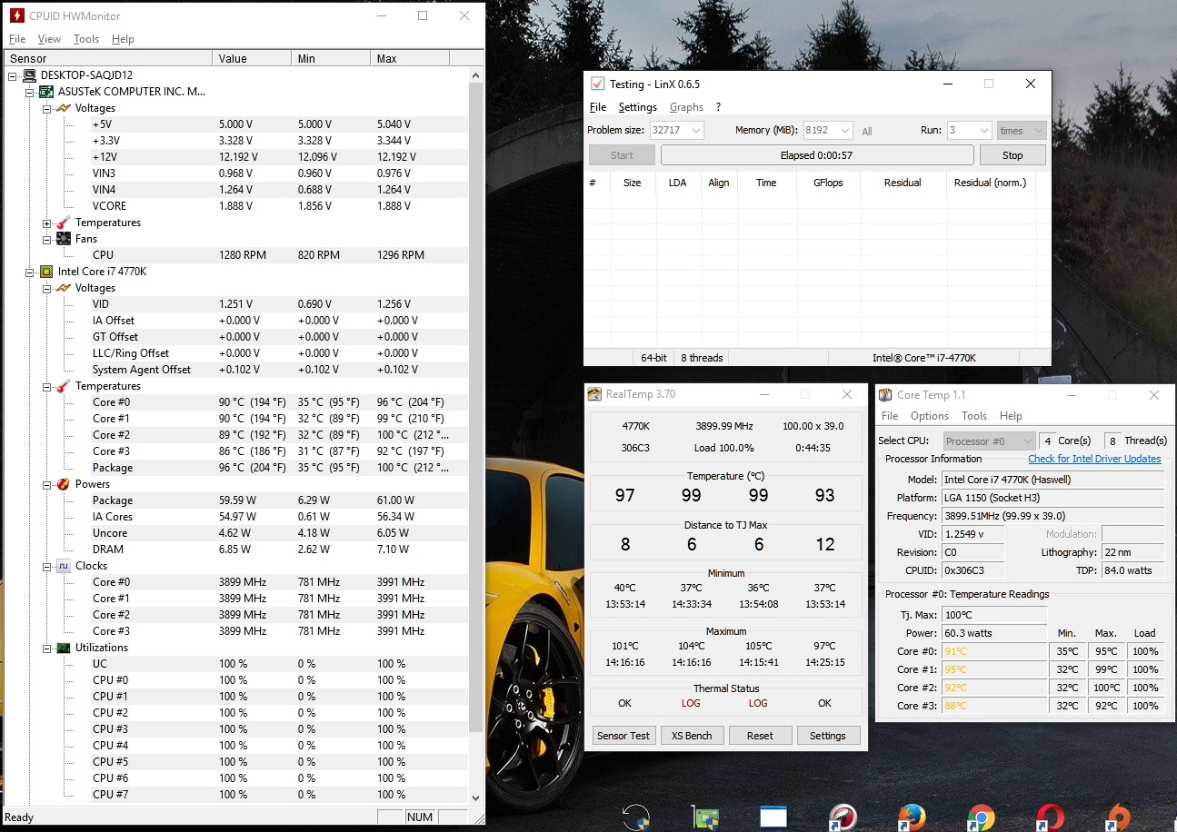

Мне поможет только скльп я так понимаю, смена термопасты скинет мах 5гр. Написал в intel, написали ответ:
Здравствуйте,
Для данного процессора определена максимальная температура ядер TjMax = 100С. После преодоления этого температурного порога активируется throttling.
Вы тестируете процессор при сто процентной нагрузке и при этом процессор работает на частоте 3899,51 MHz, хотя значение базовой частоты равняется 3,5 GHz. Превышение частоты может происходить при активации технологии TurboBoost, что позволяет кратковременно выйти за пределы пакета TDP (до момента достижения максимально возможной температуры - дальше TurboBoost отключается). Другими словами, процессор будет работать на пороге критической температуры.
Я не вижу, чтобы ваш процессор преодолел значение максимальной температуры, следовательно можно смело сказать, что процессор работает в штатном режиме.
Выход за пределы пакета TDP может спровоцировать разгон процессора. Я рекомендую вам проверить настройки BIOS материнской платы на предмет активных автоматических профилей разгона.
С уважением,
Ivan
Служба поддержки Intel
Что написать им в ответ? есть мысли?
4770k 3900 без скальпа (нагрузка).jpg [ 374.28 КБ | Просмотров: 1922 ]
Регистрация: 20.12.2010
Фото: 199
Xolod напиши, разуй глаза, у проца во первых TJmax 105С, а во вторых ты ее уже достигал) это видно по истории в Realtremp.
А что делать тебе - скаль, без вариантов
