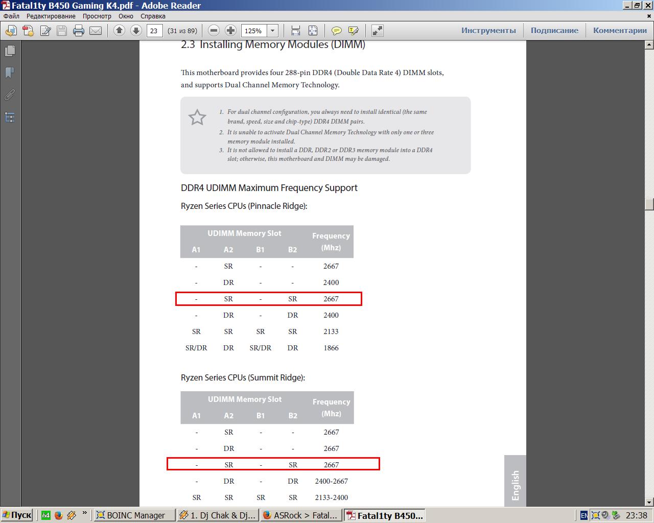

по мануалу на твою доску а2 b2 надо ставить,а щас у тебя вообще в сингле работает память
п.с. скрины добавляй сюда на форум,а не на хостинги с них потом все пропадает

Регистрация: 30.06.2019
если по картинке, то А1 Б1. сейчас переставил, все равно не стартует

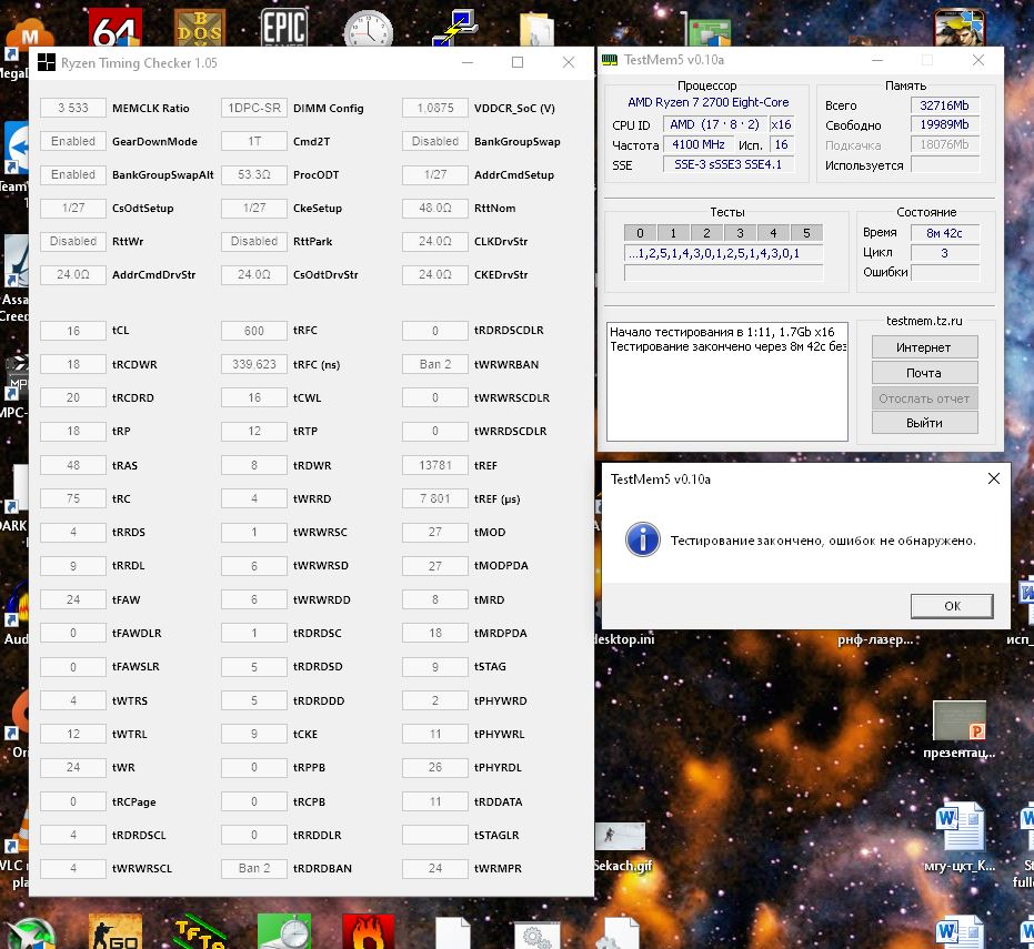

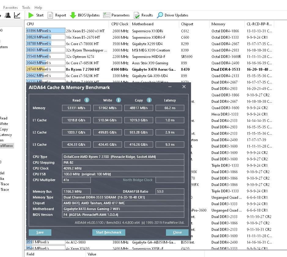

Дуалы предварительно вот так:
RTC
3533.JPG [ 161.98 КБ | Просмотров: 1026 ]
AIDA
3533-aida.jpg [ 157.42 КБ | Просмотров: 1026 ]
Тайминги задраны, т.к. почему-то система уходит в жесткий ребут после того, как нагрузка спадает (не сразу, но почти). Мопед, как говорится, не мой, и скоро уедет от меня, но пока очень неплохое впечатление для плашек за 12к в сумме.
