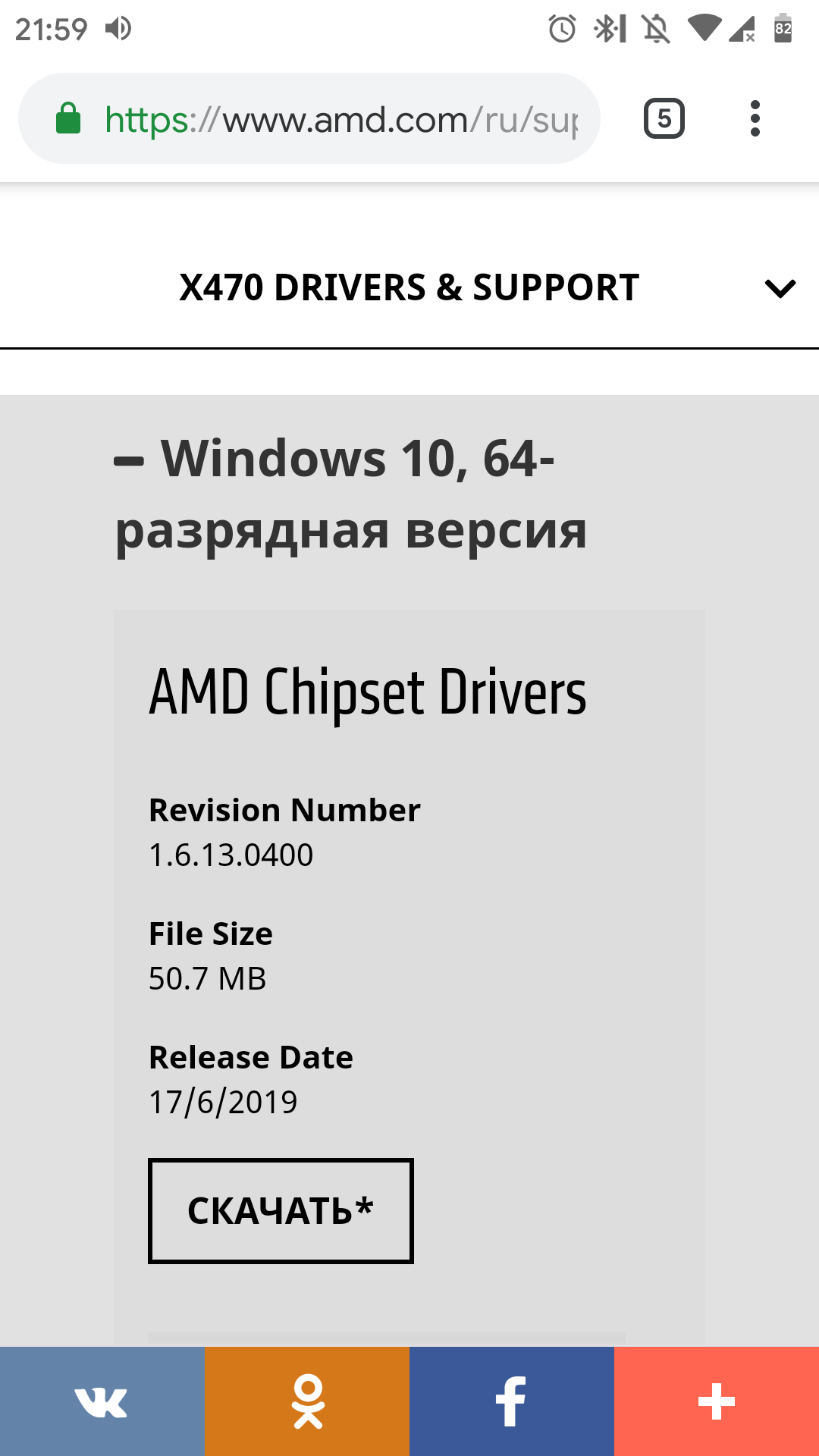

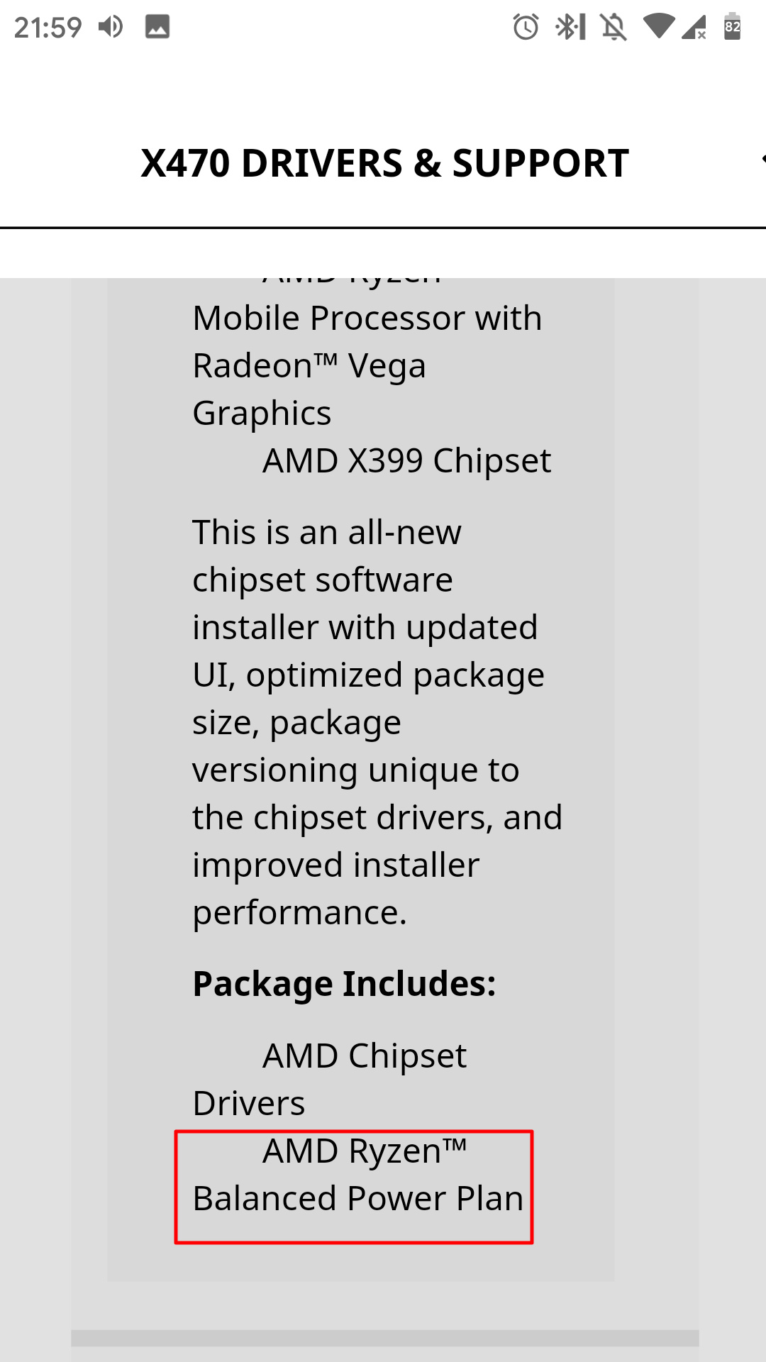

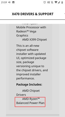

С офф сайта амд качали?
Screenshot_Chrome_20190701-215933.png [ 116.15 КБ | Просмотров: 938 ]
Там присутствует сбалансирований план электропитания, как и во всех версия собственно:
IMG_20190701_220340.jpg [ 255.3 КБ | Просмотров: 938 ]
Gigabyte b560m aorus pro + 10400f + crucial ballistix 3000cl15 red 2x8 (micron e die)
