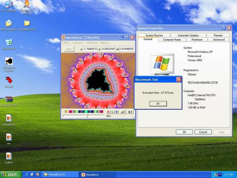

У меня тоже такой , на мамка MCI 6337 -LE5 работает на 1.66 гхц . Напряжение 1.65 В . Не уверен , что ето максимум , мамка больше не имеет шина , работает только до 166 мхц - ето максимум для ета мамка , памят плохая 2х 64 мб 100 мхц , но в етот тест хорошо представился -
http://i72.photobucket.com/albums/i172/ ... SJ/new.jpg
Excuse me for my bad Russian :)

Попробуй етот тест - Mandelbrot3.31
Вот мой резальт :
