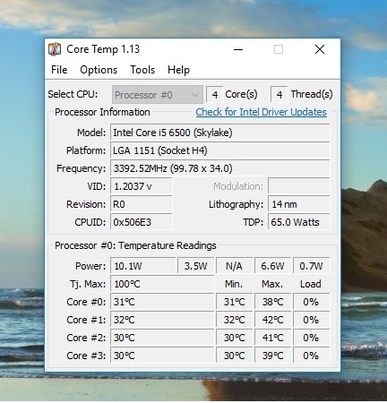

я брал мон qhd 144гц и по этому в нем был DP по умолчанию))) так как hdmi умеет только в в 120гц) когда гонял бенч у меня жесинк(он же фрисинк) ещё не было. и никаких разрывов и дерганья картинки я там так же не видел... по поводу менять или нет. ну вопрос довольно просто решается бери. пробуй и не нужный проц потом продай))) у меня на работе 6500 скай стоковый... он ТОРМОЗ.. ну просто реально тормоз в повседневных задачах... по сравнению с разогнанным i7 3770k...
тормоз.jpg [ 73.86 КБ | Просмотров: 692 ]

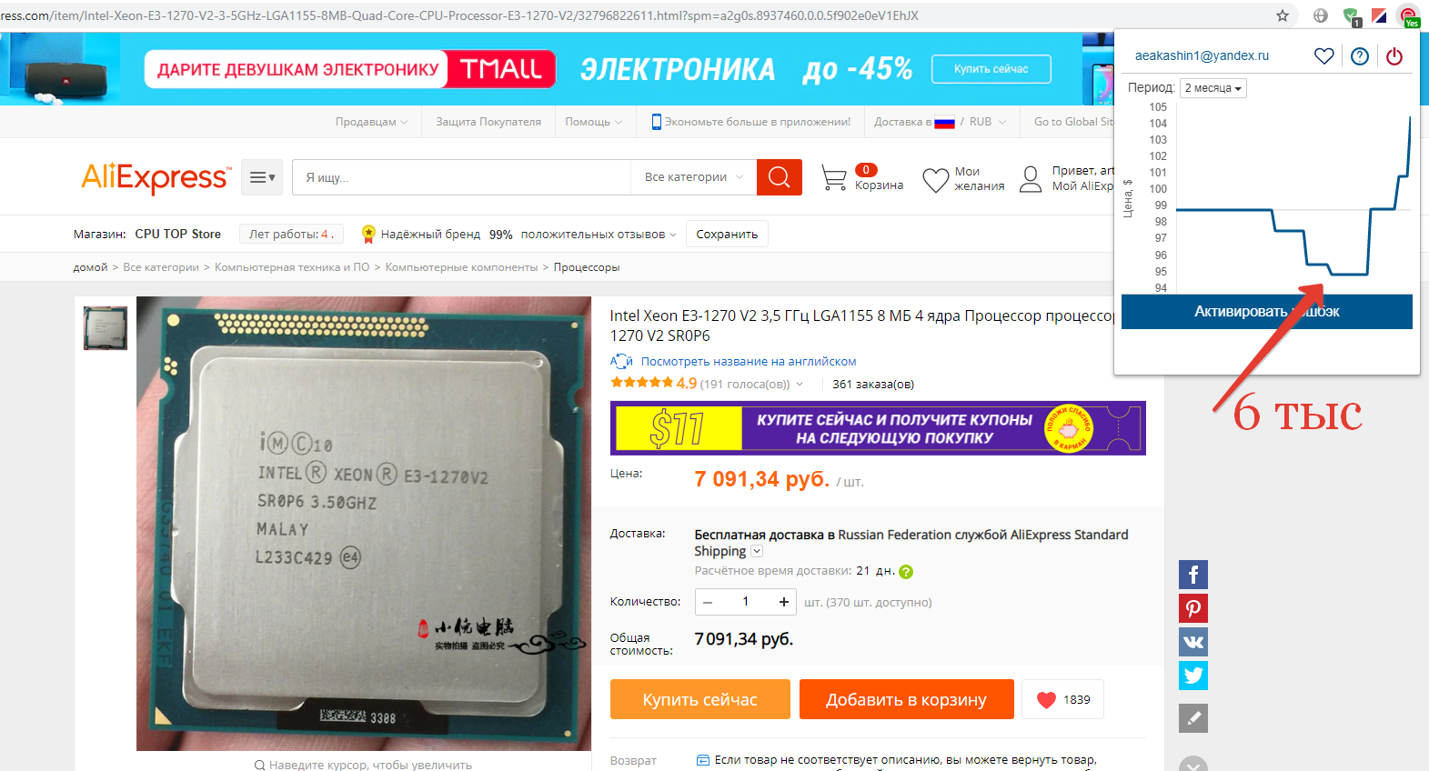

Я уже почти решился... снова захожу на китайскую площадку и вижу это...
В общем - все понятно, буду гнать свое ведро дальше.
Комментарий к файлу: Барыги...
2019-03-01_14-51-08.png [ 706.69 КБ | Просмотров: 634 ]

Увеличение цены на 9 долларов - это трагедия? Тогда купите 1230v2, он стоит от 5750 рублей.
