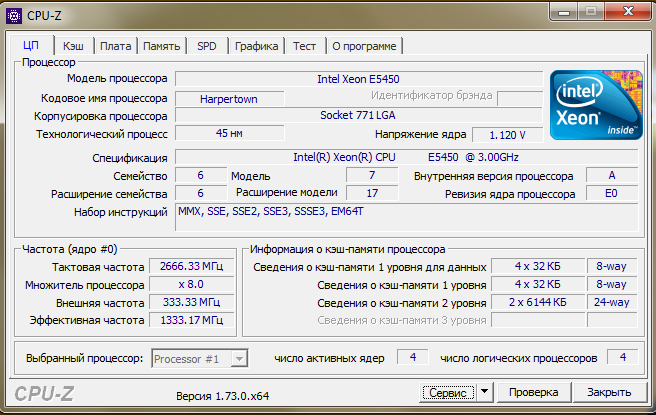

Друзья,всем спасибо за помощь!Проблема с платой решена,проц опознан,биос прошивать не пришлось.Есть одно НО.Заранее прошу прощения,если подобное уже встречалось.Частота процессора показывается,как 2669 МГц.Какие манипуляции мне нужно произвести!
Добавлено спустя 53 секунды:
Или никакие не нужно и частота плавающая?

Andronpower А почему множитель 8? И половины инструкций нет... Мод биос надо шить полюбому.

Ptrade5 почему 8,я не знаю,так как ничего не выставлял.А какой он должен быть?

Andronpower Вообще-то 9. Выставляется в биосе. Энергосберегайки при разгоне лучше все отключить, кроме CPU Thermal Monitor 2.

Andronpower Уважаемый,а вы разьве не видите что у вас множитель только 8 и инструкций не хватает (sse4.1 и Vt-x )?
Вам обязательно нужно перепрошить биос.
Для этого ищите нужной модифицированный биос и прошивайте.

Ptrade5 ,пока разгонять не хочу.Мне бы штатные частоты вернуть.

Andronpower Ну так какие проблемы? Шейте биос, потом выставляйте шину 333 множитель 9 и все дела. А че бы не подразогнать, он для этого и сделан:)))
