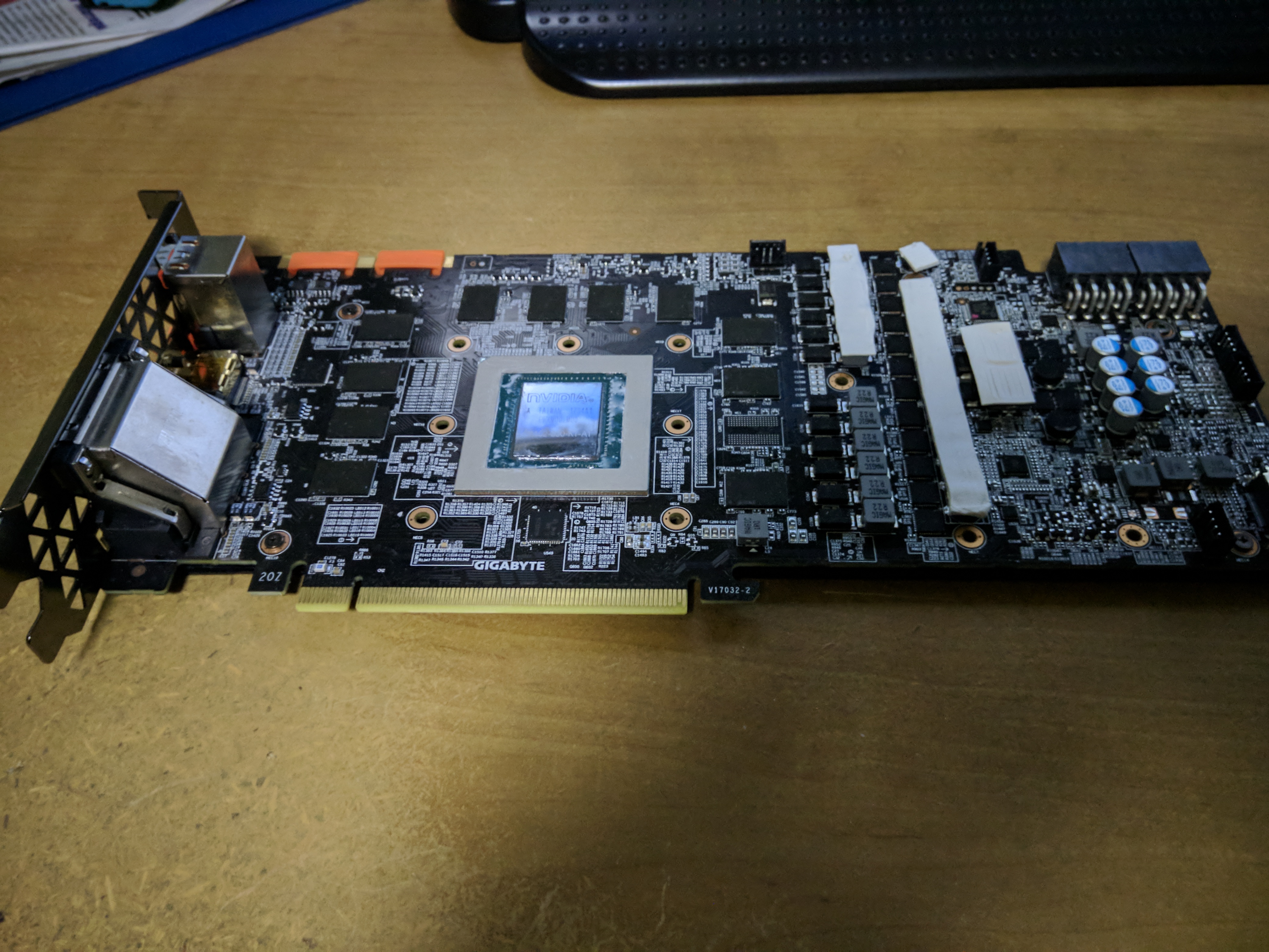

BY_Pashka, а я на чип видеокарты нанес, а там SMD-компоненты..
IMG_20171213_203154.jpg [ 3.09 МБ | Просмотров: 1027 ]
Видяха профильная. Все равно стирать? Вроде как опасно, если жм попадет, замкнет и тд.. На видео на ютубе видел, что некоторые не наносят лак туда вообще.
Я, собственно, тут спросил про видеокарту и лак, т.к. этот же лак хотел и на проц потом. Но там то рядом вроде нет особо ничего такого, то есть на проц можно и не мазать, значит?
