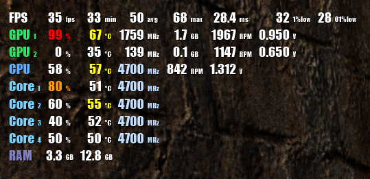

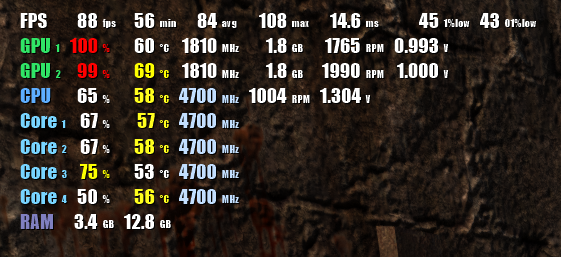

Qvak писал(а):
у меня в профиле тьма скриншотов своей системы, сравни CPU Score
А смысл, я пришел не попугаями CPU меряться, а с утверждением, что хорошо разогнанный i5-3570k может (но не обязан, старенький он) загрузить 1070 в SLI, естественно речь о 4К и максимальных настройках графики (иначе зачем вообще sli).
Вот, например, из metro redux (4к, все или почти все настройки на max).
Вы конечно же аргументируете, что это "не моя любимая игра" и сотню других, ок, я спорить не буду, sli вообще далеко не везде буст дает.
Комментарий к файлу: SLI on
sli.PNG [ 278.26 КБ | Просмотров: 940 ]
Комментарий к файлу: no SLI
nosli.PNG [ 273.82 КБ | Просмотров: 940 ]

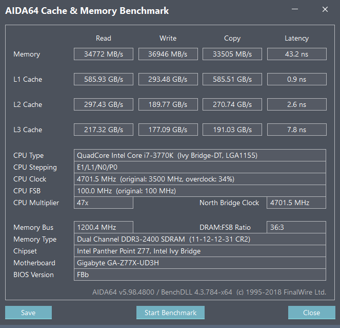

копирование в памяти какое-то слабое у ивиков, в сравнении с моим 2600к
покажи. вот так на рабочей машине я микроны разгонял когда-то:
38510
или ты про то, что попугаи меньше, чем чтение и запись? посмотрел все свои скрины, когда-либо сделанные - везде так.
3770K/3570K...
волшебная у тебя память... у меня много скромнее...
cachemem.png [ 30.36 КБ | Просмотров: 819 ]
