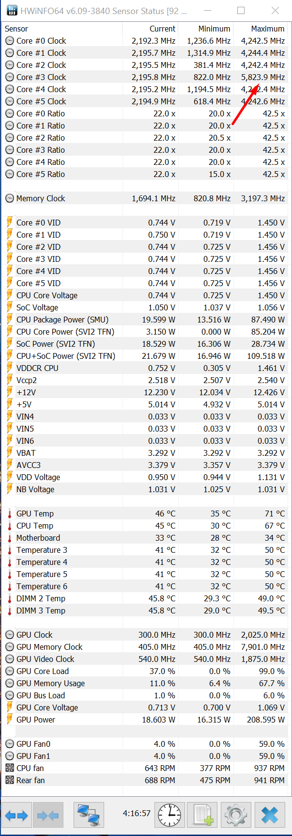

Регистрация: 10.02.2010
чего это ? HW шалит ?
да и частоту памяти занижает, HW последний
Screenshot_1.png [ 178.71 КБ | Просмотров: 1009 ]
•R7 5700X•MSI B550-A PRO•RTX 5070•Ballistix BLS16G4D30AESB•
•SEASONIC SSR-650FX•Deepcool AG620•Fractal Design Define S•
Регистрация: 07.06.2017
Откуда: Persey omicron
bigmotor
обнови Hwinfo :)
Twitter -> @1usmus

1usmus писал(а):
обнови Hwinfo
Так он вроде бы написал, что версия у него последняя.
bigmotor, похоже шалит. Мне тоже прикол с памятью выдал.

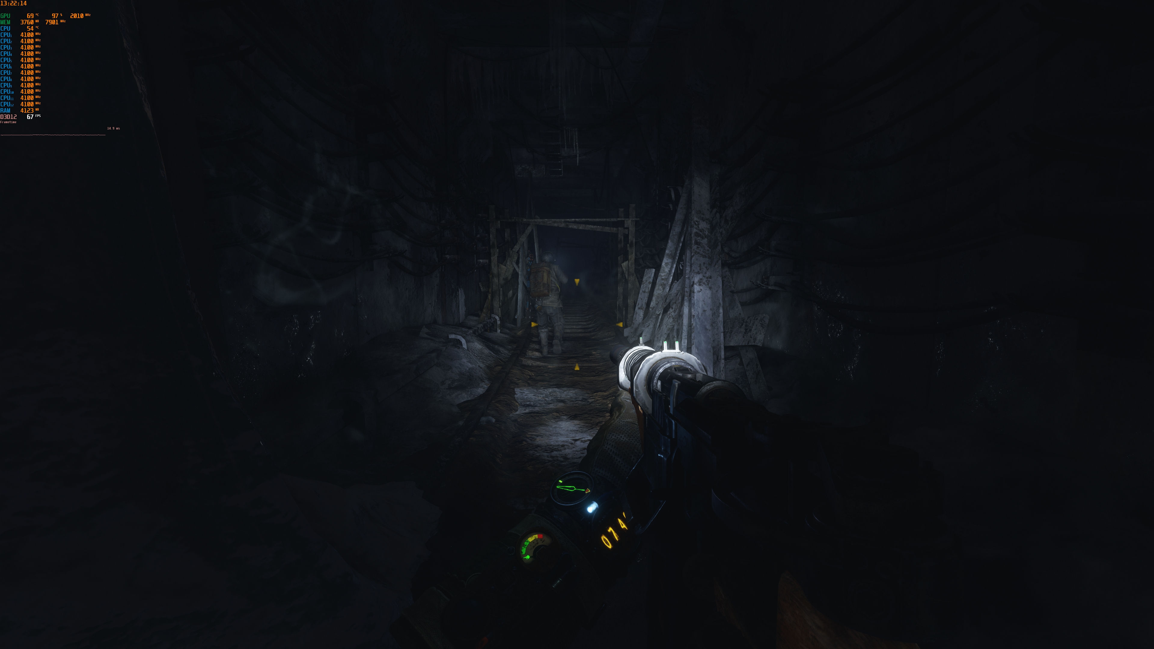

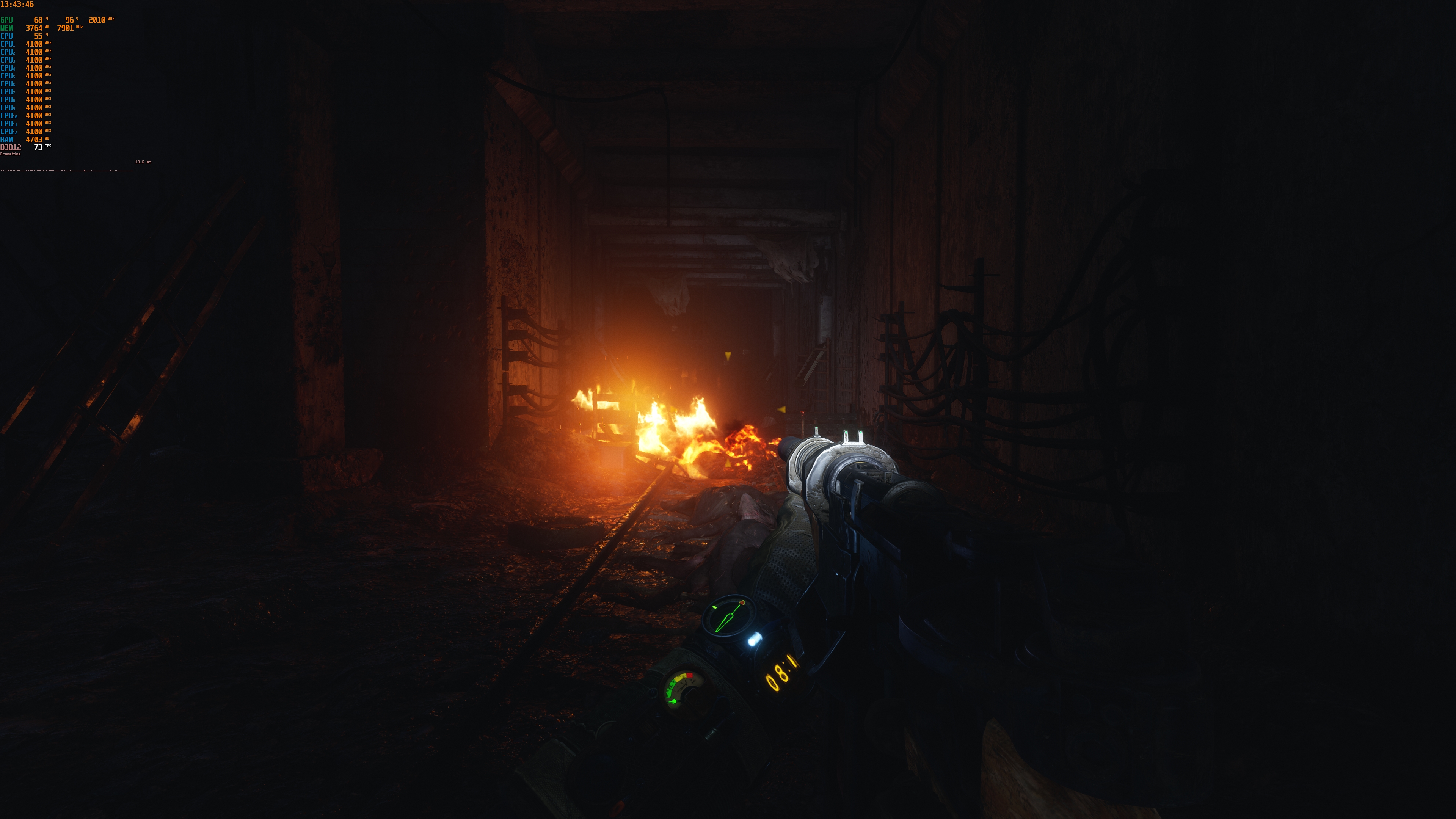

небольшой отчёт по PBO на последнем биос с расширенными настройками буста.
Скаляр по прежнему х10, но теперь частота не +200, а на АВТО, XFR выключен, напряжение офсетом так же в -0.0975
В итоге буст стал менее агрессивный в режиме средней нагрузки такой как например игры, теперь здесь просто железобетонные 4100 с редкими скачками до 4125, но и при этом температура упала на 10 градусов, 55-57 вместо 65-67.
При этом в режиме максимальной нагрузки такой как линкс или санбенч20 просадка всё так же до железных 4030-4050, что весьма не плохо. Для себя я и оставлю именно такую настройку - частота на АВТО и XFR выключен. Излишнее напряжение на камень не нужно да и чрезмерный нагрев в корпусе ни есть хорошо.
А кому кровь из носа в играх нужно ещё +50-100 мггц могут заюзать XFR и получить стабильные частоты уже от 4150 до 4250.
пара скринов из метро где видна температура цп и частоты по всем ядрам и потокам
MetroExodus_2019_07_05_13_22_14_869.jpg [ 3.17 МБ | Просмотров: 627 ]
MetroExodus_2019_07_05_13_43_47_013.jpg [ 3.49 МБ | Просмотров: 627 ]
Добавлено спустя 6 минут 36 секунд:
Так что иксовые камни на новых биос гнать руками ИМХО нет вообще ни какого смысла, но если камень очень годный и позволяет брать 4100+ на адекватном напряжении тогда да можно, но опять же значит он и в автобусте поедет лучше чем например мой камень который требует большое напряжение.
п.с. всё же правильный выбор был сделан в пользу 2600Х, я к сожалению не помню кто из местных камрадов настоял на покупке иксового камня, но всё равно спасибо всем кто помогал мне в январе с выбором железа.
