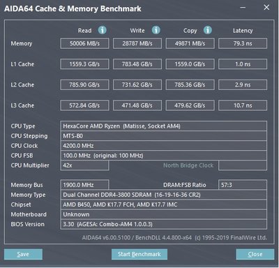

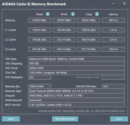

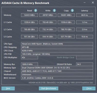

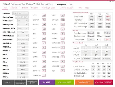

В общем забил тайминги по калькулятору, чтение и копирование выросли, латенси тоже чуть убавилось. Подскажите, возможно еще какие то конкретные тайминги подспустить, чтобы улучшить ситуацию?
(п.с. Мать b450 nsi tomahawk max, в случае неудачного запуска комп тупо не стартует, черный экран, мышь с клавиатурой не горят ит.д., только лезть джампером сбрасывать биос(пришлось ради этого кнопку наружу вывести), это вообще нормально? ЗА кучу попыток он только один раз выдал, что оверклок фэйл, остальные разы приходилось сбрасывать. Это биос сырой?)
Нужен скрин из Ryzen Master

Snevar писал(а):
Да и в общем пока что я поспешил, с таким пресетом даже в обычном мемтесте сразу ошибки вылетают. Напргу повышал до 1.45 на драм и 1.125 на soc, не помогло. Видимо, какой-то тайминг все же косячит, хз как узнать какой, буду тыкаться
у меня аналогично 3600 фаст сыпет ошибками, вероятно из за tRCDRD 18. за то 3800 фаст trfc 540 на 1.417v стабильно, так что пробуй, если фабрика позволяет
Да, я вот попробовал RCDRD 19 поставить, стало лучше, обычный мемтест проходит, но в анте сразу ошибки. А какие плашки? У меня Crucial Sport LT(вроде micron e-die), не факт что нормально поедут на 3800. И какое напряжение на soc стоит?
Большая вероятность, что поедут на 3733/3800.

Snevar писал(а):
хочу попробовать 3800 фаст
Память 1,45 сразу ставь. И на SoC как кальк советует.
обычные е-дай балистики, soc в авто мать выставляет 1.090

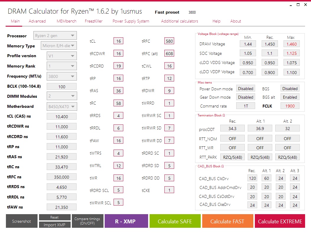

Да, все по калькулятору. Но что-то печально на 3800...

Регистрация: 24.01.2018
Snevar какие вторички, по калькулятору? power down отключен?
power down не трогал, наверно включен(по умолчанию включен?)
Добавлено спустя 4 минуты 11 секунд:
Ктстаи, что за tRFC(alt)? Я ввожу tRFC в tRFC1, tRFC2 И tRFC4 не трогаю, как и общий tRFC, который меняет значения сразу во всех на одно.
тебе нужно руками выставить infinity fabric 1900
Snevar по умолчанию включен, у меня на старом биосе он накидывал задержку. Инфинити фабрик ставил руками 1900?

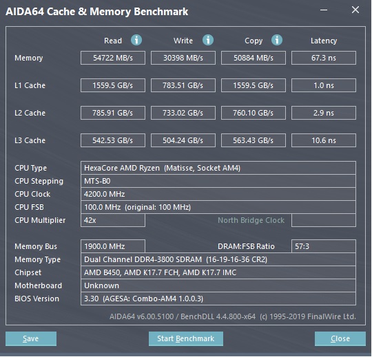

Спасибо, If поставил 1900, вот результат. Это мне уже нравится. Сразу глупый вопрос, 1900 не опасно ставить? А то я далек от этого, пока только что-то совсем начальное понял...

lameover писал(а):
опасно, может не завестись
_

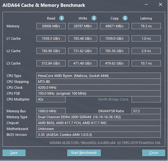

Понял, спасибо, оставляем.) Не сразу заметил, что при выставлении инфинити на 1900, он мне принудительно поставил command rate 2... Вернул на cr1, инфнити вернулось на 1800. В общем, вроде смог поставить cr1 и 1900, вот результат. Но блин, теперь ошибками в мемтесте просто засыпает... Может вернуть на cr2?
Добавлено спустя 5 минут 37 секунд:
Пока отключил Power down mode, вроде ошибки не лезут, будем тестить пока...
Добавлено спустя 15 минут 24 секунды:
Наврал, просто биос опять скинул инфинити до 1800, ошибки так и есть. Но что-то не хочется терять такие параметры). Попробовать на soc вольтаж накинуть? Или что лучше покрутить, чтоб ошибки пропали?(ошибки идут в мемтест тест№2, простой тест памяти)
может просто не может в 3800\1900?
и тут не только в памяти дело. некоторые материнки просто не вывозят 1900 IF.
