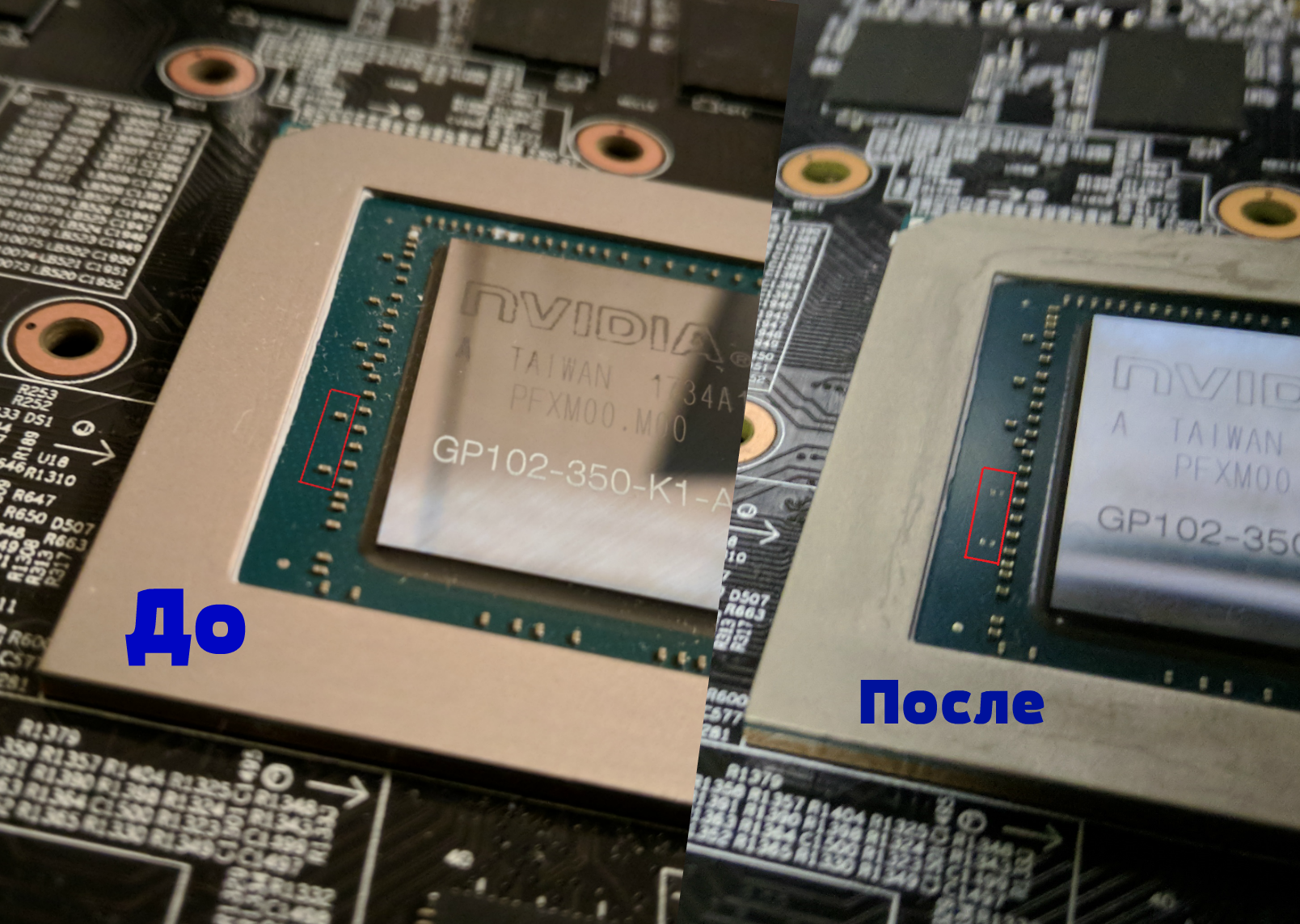

Eofin, лак все-таки решил снять, не понравился он мне [почти сутки на батарее стоял], никак не хотел загустевать, а от нагрева становился жидким. Очистить удалось практически полностью, сначала пробовал пластиковыми палочками, потом кисточкой, потом в итоге мягкой зубной щеткой дело пошло гораздо лучше вместе с очищающей жидкостью из набора ArctiClean.
Метал пока не стал наносить, решил протестировать с MX-4 для начала. Температура с 75 упала до 72.[причем до 72 надо ее конкретно погонять] До этого иногда даже видел и 76-78, но не помню уже при каких условиях..На моей памяти 75гр в играх было всегда. То есть минимум 3-4 градуса выиграл от MX-4, уже неплохо :-)
Еще один нюанс произошел при чистке лака, видимо. 2 торчащих контакта[или что это?] стали гладкими, то ли согнулись, то ли срезались, когда начинал чистить лак не тем местом..
image.png [ 2.66 МБ | Просмотров: 1057 ]
Но видеокарта работает отлично, ни одного изменения не заметил, даже в 3Дмарке11 прогнал и получил все тот же результат. Надеюсь, ни на что не повлияет и в дальнейшем. Если кто-нибудь в курсе, что может быть из-за этого, просьба, напишите тут или в личку. Может стоит обратно припаять аналогичные.
снесли 2 транзистора =)

Qvak, а что будет то, сильно плохо или сойдет и так, если работает все? :-) А то может от дать на пайку, чтоб такие же припаяли обратно..
не бывает транзисторов с 2 выводами, такой транзистор называется диодом.
либо это резистор, либо конденсатор
Скорее всего это конденсаторы, они обычно многократно дублированы, снос 1-2 штук может никогда и никак не проявиться.
Для перфекционизма можно и припаять на место.

TyPuCToZ, спасибо за инфу, оставлю тогда как есть, перфекционизмом особо не страдаю, лишь бы работало :-) Да и так даже оптимальнее, места свободного стало больше внутри, практически апгрейд получился :D
На ютубе, кстати, некоторые и вообще не покрывают лаком эти конденсаторы на видеокарте. К примеру, наносит жм с открытыми кондерами на такую же: https://youtu.be/a0DWCx72DWw?t=2m48s Это видео смотрел еще до вскрытия видеокарты, но все-таки, не думаю, что это хорошая идея - наносить жм без лакировки при таком количестве торчящих оголенных элементов.
Ок, буду брать тогда цапон или пластик71 поищу, а то видеокарту в печку запихивать совсем не вариант.
