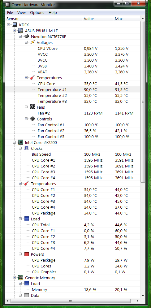

Добрый день форум. Решил вывести я температуру видеокарты на панель задач,с помощью проги Open Hardware Monitor. И увидел что CPU Core температура не падает ниже 88 градусов,поясните пожалуйста мне эти цифрв(интересует именно графа где температура 90 градусов. Я не пойму где находится такая большая температура? Ниже на скрине я вижу что процессор не греется,температура в норме,я не знаю что вот эти цифры означают?Они меня ввели в замешательство.
Безымянный_cr.png [ 132.3 КБ | Просмотров: 1047 ]
И вообще,за что отвечает этот абзац?
Используй HWiNFO+RivaTuner Statistics Server (RTSS). Настройка
https://www.youtube.com/watch?v=V4pPcp-KD и https://www.youtube.com/watch?v=CapZtFMGvO0
. Или найти другое пособие.
Самый простой вариант - используй realtemp или Core Temp (лично мне больше нравится)
Мониторинг в играх и видео: лучше пользоваться оверлеем MSI Afterburner +RivaTuner . Тут можно настроить все на свой вкус и цвет: температуру и нагрузку на ЦП, ГП частоту и загрузку ОЗУ и видеопаямяти и тд.

tms писал(а):
лучше пользоваться оверлеем RTSS +RivaTuner . Тут можно настроить все на свой вкус и цвет:
Открой HWiNFO и глянь, сколько ПАРАМЕТРОВ можно вывести используя "+RTSS". MSI Afterburner там и близко не стоял.
Не стоял...согласен, но varkanis спрашивал за температуру ГП, а не всего, что можно высосать из системы, а с этим неплохо и MSI справляется.
PS: я не претендую на эталон истины. Человек задал вопрос - я просто ответил, чем в итоге пользоваться - дело каждого....
