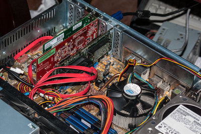

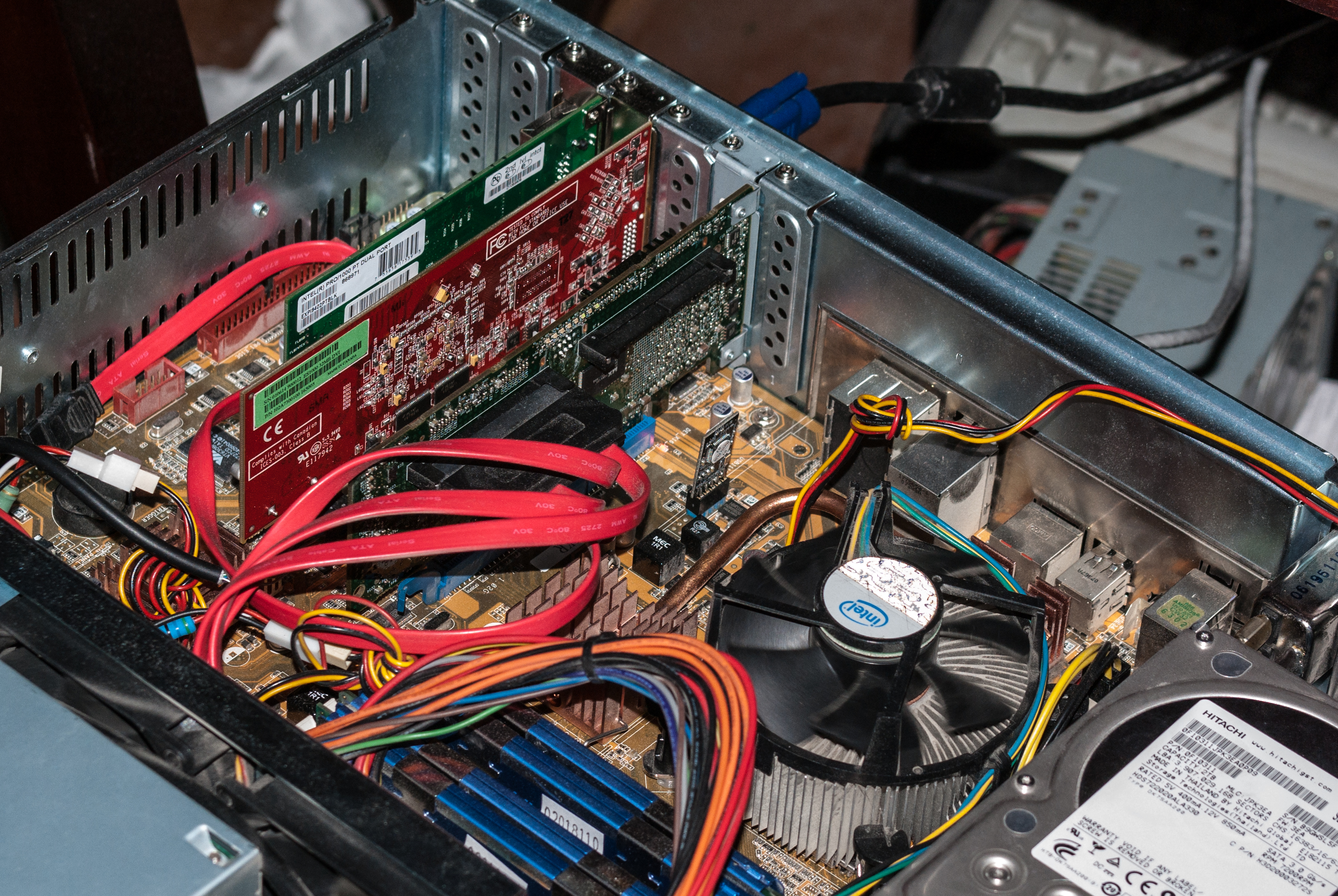

Sultan_SPb системник добротно выглядит, может БП на верхнее положение вернуть? И пыли меньше будет

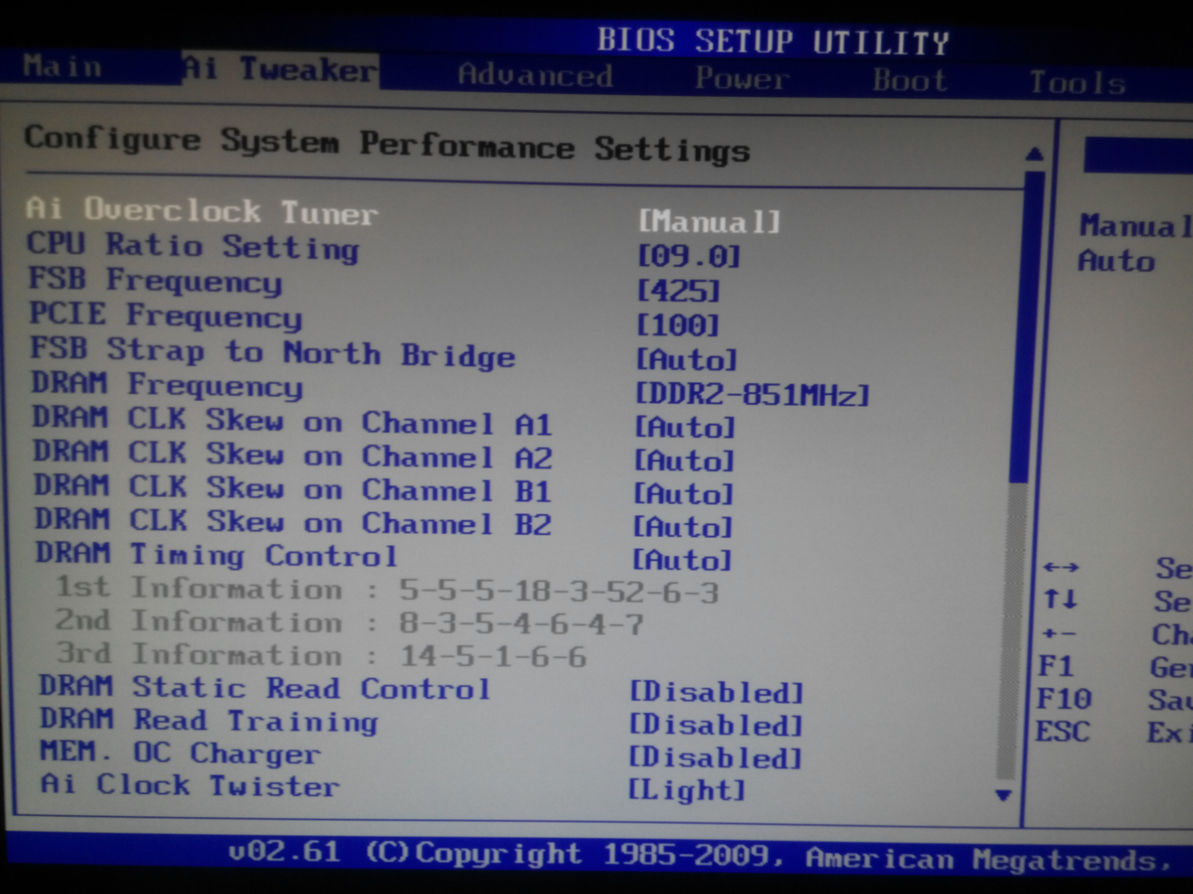

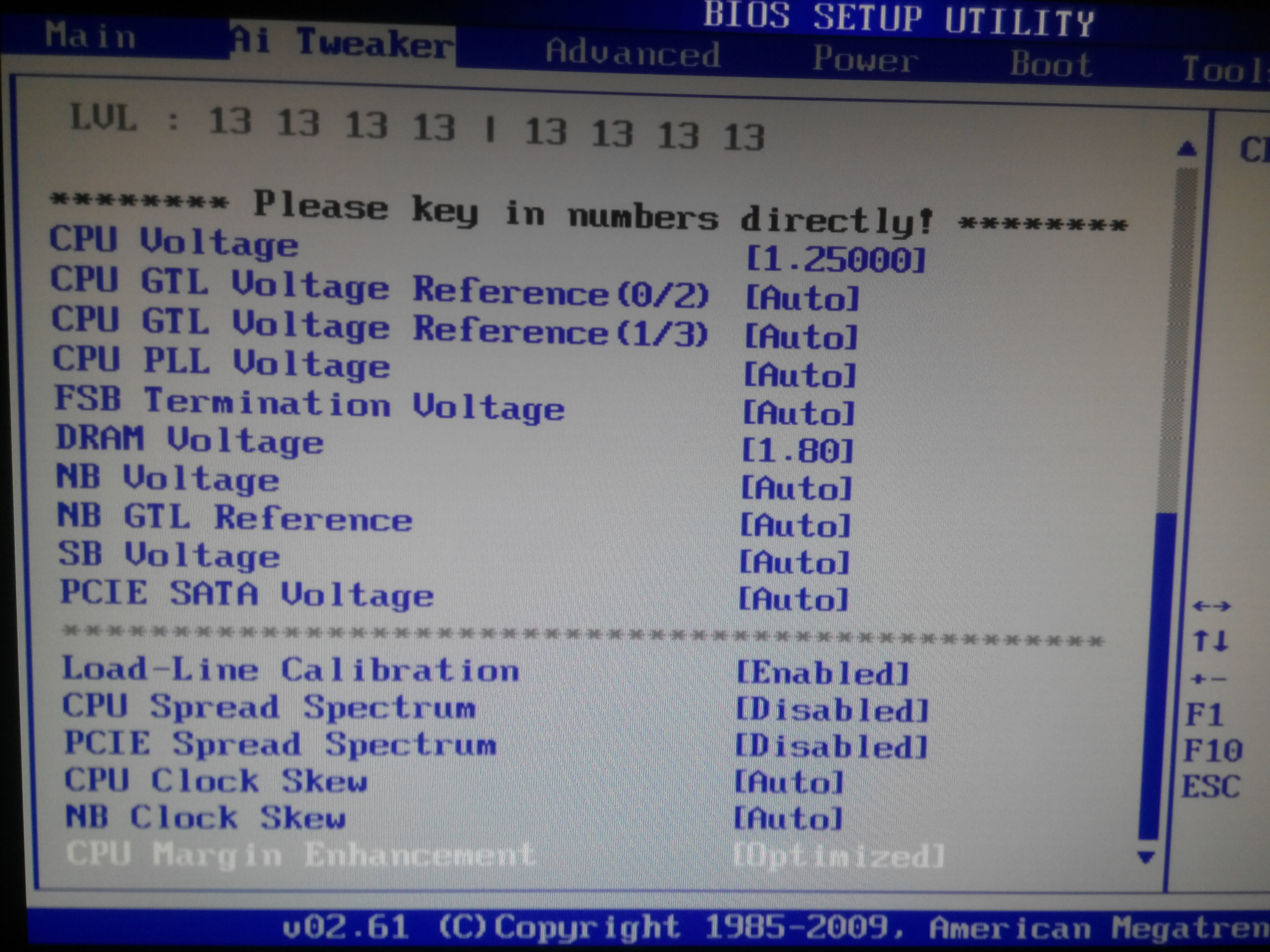

Всем привет. Подскажите пожалуйста с такими настройками BIOS можно оставить на постоянку?
IMG_20151212_205642.jpg [ 4.19 МБ | Просмотров: 1724 ]
IMG_20151213_114430.jpg [ 2.66 МБ | Просмотров: 1724 ]
Сомнения насчет того что некоторые напряжения в Авто.Если работает стабильно можно их в Авто оставить?
