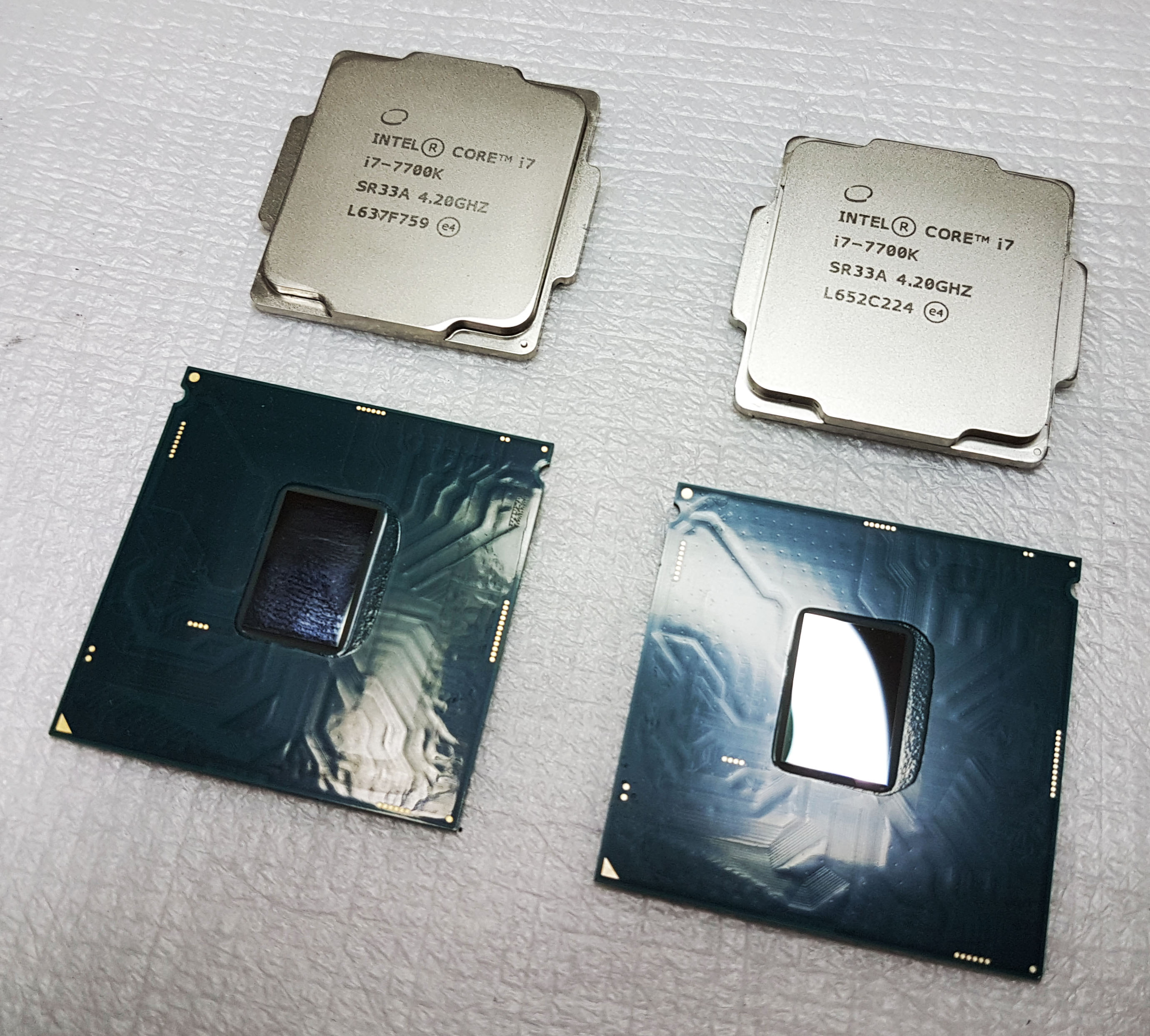

Хочу снять крышку с процессора. Посоветуйте как и стоит ли? #14921593
Отчет спустя 6-9 месяцев после моей ацетоново-бензиновой ванны.
Оба проца живут и не знают проблем, первый с марта, второй уже с июля в моей сборке в режиме 24\7.
Мой личный проц i7-7700K с чужой крышкой и на полу-пассивном охлаждении под радиатором Thermalright Le Grand Macho держит примерно 40-50 градусов в простое с мин оборотами\выкл кулерами, в среднем 50-55 в играх или под нагрузкой с включенным макс-режимом кулеров, (писал или нет - но родную IHS от 7700K я убил доводя до идеально прямого медного слоя, в замен снимал крышку с Skylake'овского Celeron'a G3900)
ЖМ (которого я якобы избыточно наносил) никуда не вытек, ничего не замкнул. Но по ядрам дизбаланс заметен, после 5 минут стресс теста (максимальный режим всех вентиляторов) я получил температуру крышки CPU 56.4 гр, а средняя температура ядер Core 1: 65.3 гр., Core 2: 60.2 гр, Core 3: 65.2 гр, Core 4: 60.8 гр. Насколько все хорошо или плохо в моем случае, когда стоит делать ТО проца?
ЗЫ: готов помочь в г. Тюмени с скальпом любых процессоров с припоем (5 скальпированных i7-7700k, по одному i7-6700k, i5-6600K, 3 различных инженерника c али) или с скальпированием припаянных CPU Cell в PS3 (уже более 25 успешных скальпов без повреждения текстолита\отвала). Можете в шапку добавить. Есть успешный, но бессмысленный опыт скальпа Intel Core i3-540 который на припое (Clarkdale).

Mosga писал(а):
Кто-нибудь пробовал через год-два снимать крышку снова и проверять
Пробовали многократно, ищи по теме.
И добро пожаловать в секту свидетелей вытекания.
У нас тут есть целый ряд сект:
- свидетели вытекания
- свидетели высыхания и прикипания
- свидетели ртути
- свидетели деградации процессоров (не совсем по теме, но очень уж они буйные)
Может я еще кого забыл?
Как и чем замерено?
Нормально, не на всех процессорах получается сделать разбег между ядрами ниже 5С.
А ТО можно никогда не делать. Ибо зачем?
