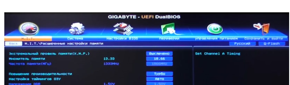

CHiCHo писал(а):
А 1866 и 2133? Воот.
там множитель дробный...
множитель.jpg [ 64.39 КБ | Просмотров: 794 ]

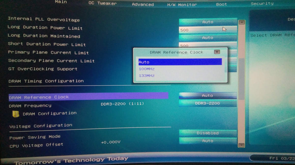

можно скрин как это выглядит?
назовем это скрином) при выборе вариантов 2133, 2400, 2666 автоматом кидает на 133, на 2200 включается 100мгц.
скринфото)
i7 10700k, ASUS Z490-P, Palit 4070TiS (Gaming PRO OC), 2*8 DDR4 Samsung, SSD 256 850Pro+512 860Evo+4Тб+4Тб, БП CHIEFTEC GPM-750S, мон S27BG650EI

Alexshanghai писал(а):
можно сюда загрузить картинку?
IMG_20190322_182819.jpg [ 93.61 КБ | Просмотров: 745 ]
Это же только память тактуется, а не частота основной шины, где все компоненты с периферией.
