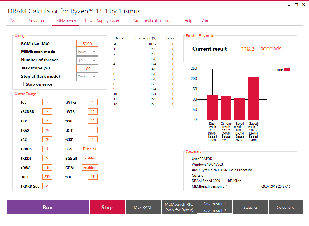

покрутил тайминги на 3200с14, как результат? Норм или лучше вернуть на 3400
3200.png [ 49.24 КБ | Просмотров: 559 ]
3200с14.png [ 67.22 КБ | Просмотров: 559 ]

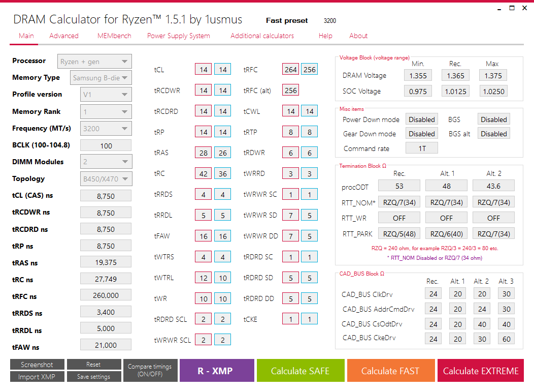

привет всем,это сново я, со своими фиговыми HyperX predator HX436C17PB3K2/16, по поиску не нашёл,кто то ещё пробовал их завести по максимуму?
я пока этим пользуюсь
Процессоры AMD Ryzen 2000-й серии (Pinnacle Ridge\Zen+\12nm\AM4) #16145908 но снизил до 3466
+ возник вопрос как настроить AddrCmdSetup у моего собрата там 0/11, у меня же 0.какое значение в биосе писать?

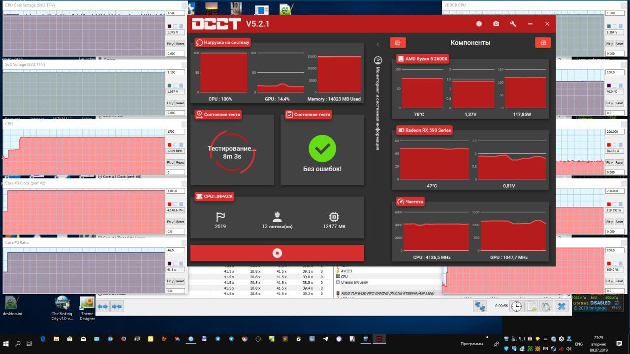

2) VDDCR CPU ставлю 1.4 удалось на 4.125 завезти Soc 1.05 и вот что вышло
2600х.jpg [ 129.07 КБ | Просмотров: 1142 ]
1.38 при тесте...не мало? разве не 1.4 должно быть? + заметил что в простое множитель сбрасывается до 25..это не нормально?
3) про LLC не много поискал...вообщем если при тесте волтаж падает уровень LLС надо повысить, если поднимается то понизить. верно?
ещё пробовал AMD Ryzen Master не много и там волтаж, если им настроить как раз в 1.4 с чем то поднимается.
биос последний 1607

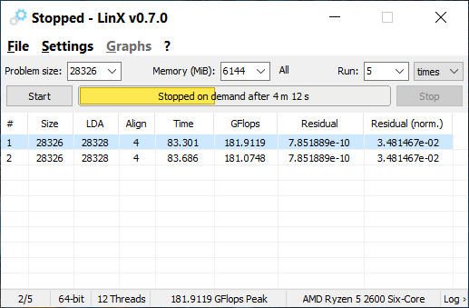

PS и ещё кое что по тесту в LinX v0.7.0 от elesin38
Residual Residual(norm)
1.681442e-09 3.336106e-02
в сети нашёл что должно быть E-01 и E-02? у меня же первое значение, то e-09 то e-010 а один раз было e-011 это нормально?

В галерее у меня посмотри. Первички не очень, а вторички норм ужимаются. Кроме rfc, мин у меня 240нсек. GDM отключается при 3133мгц.
3600 не смог не с 2х8 не с 4х8, только 3533 стабильно, но это цпу виноват на 90%.
procodt 48 при 3533. 1.4в - safe работает. 1.45в -fast. soc 1/075v-1/085v.
У куратора в тестах везде 0. У собрата это у NNYAd с платой aorus gaming 7? 0\11 это в авто так ставит. Попробуй в биос AddrCmdSetup 11 поставь, должно быть так же 0\11, но не факт, что так лучше, 0 у меня нельзя поставить, минимум 1.
SvEgiiVEteR писал(а):
HWiNFO 2 волтажа CPU Core Voltage (SVI2 TFN)
Это потребление всего цпу - по нему ориентируйся. Выше 1.4в оч не желательно, 1.33в-1.385в
Если про вольты речь, то норм для такой частоты. от LLC зависит.
не нормально(то e-09 то e-010 а один раз было e-011), в каждой графе должны быть одинаковые, но E-01 и E-02 не обязательно. Подкручивай или vsoc или vcore
вот как примерно выглядеть должно
Безымянный.png [ 20.17 КБ | Просмотров: 1112 ]

давно хотел про него спросит, они у меня значения разные время от времени выдаёт,норм? даже те что вписаны мной в биос
нет с этим все ок, они всегда одинаковы.в те дни когда тестил озу было e-09, сегодня когда проц разгонял уже e-011
именно вот эти различия не понятны вот у вас e-010 и так всегда при любом раскладе?а то я нашёл тока 1 видос на ютубе о том как тести и читать инфу с этой проги(какие ошибки и от чего могут быть и что должно писать, типо первое должно быть со степенью е 01 а второе с е 02)

RTC
Что в биосе выставил, то и должен показывать. Если что то само
меняется, то может и стабильности не быть поэтому.
точно не помню, но вроде всегад e-010 e-002

это понятно,думал может программа просто иногда глючит и берёт не те значения...ясно...странно что самое меняется
точно не помню
вот e-002 у меня всегда а вот e-010 разное бывает.
ладно благодарю за разъяснения)спасибо
