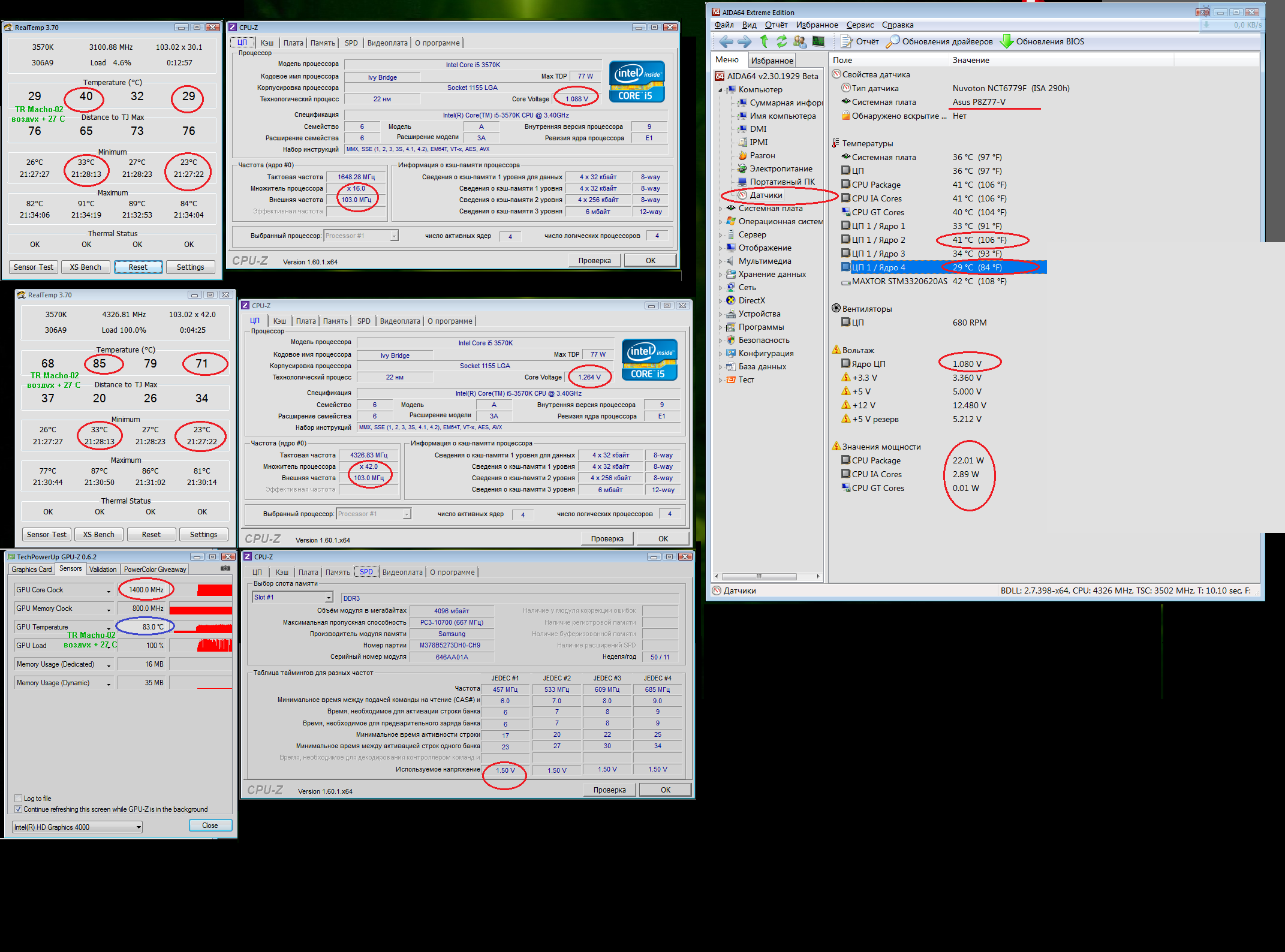

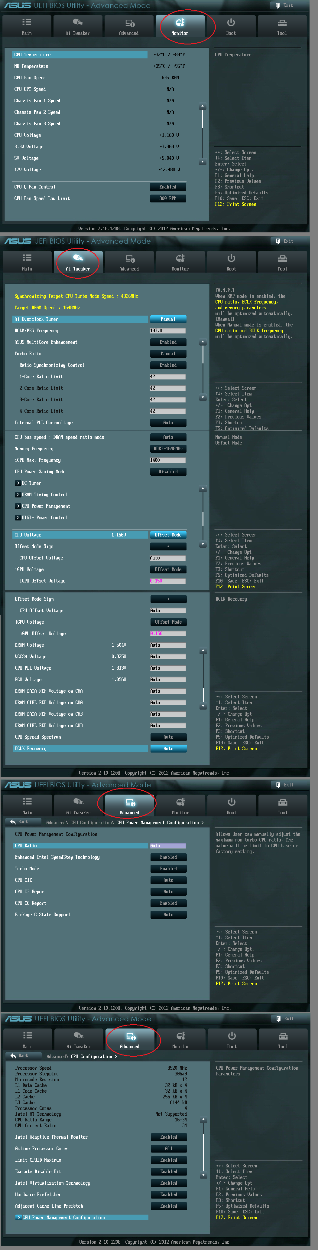

i5-3570k + Asus Z77 + TR-Macho + 4x4 1333 Самсунг + встройка 4000
не очень понимаю в разгоне,
что-то накрутил вроде большего и не надо (4200-4300 и сам не знаю зачем, типа пусть будет)
(настраивал так - задал общие настройки авто-разгоном платы, потом что-то по мелочи подстроив руками)...
- но начал запутываться, и хотел бы не накрутить лишнего...
посмотрите на скринах напряжения и темп.-ры ? (темп. снята в жаре, то есть с запасом)
мне кажется напряжение великова-то ... особенно в простое ?... 1.088v
можно ли что-то [настройками биоса] улучшать по напряжениям/по температурам ?
p.s. (разница между ядрами после разгона появилась)
http://s2.hostingkartinok.com/uploads/images/2012/06/35b3a8239d04e7b7db974bb3ff99fa63.png
http://s2.hostingkartinok.com/uploads/images/2012/06/0ddd91d2113f7bd7404f0fc3678f369e.png

Leo_99
1) bclk frequency - 100;
2) core ratio limit - 44;
3) cpu voltage - manual mode - 1.2(если будет не стабильно увеличивай);
4) igpu frequency - auto(зачем встроенную видуху разогнал?);
5) igpu voltage - auto;
6) cpu spread spectrum - disabled;
7) cpu load-line calibration - ultra high;
8) повышенная температура второго ядра, это нормально, у меня поменьше, но у меня 3550 с хд2500 и видеоядро без разгона.

Регистрация: 01.05.2012
Откуда: с кудыкиных гор
Juma84
спс.
(а)и всё же шину по какой причине лучше на 100 возвращать ? (вкратце хотя бы...) шина на автомате вверх полезла после подъема памяти...
(б) на скринах [в простое] напряжение нормальное или задранное ? (по наблюдениям, как среднестатистически...)
это отснял экстремальный вариант, обычно меньше (~5...8... град разница), и про 40 темп в простое второго ядра , там на скрине написано, что снаружи ради эксперимента +27 С...

Цитата:
CPU Power Thermal Control
сейчас в биосе стоит значение 130
- не много ли ? вроде бы 105 температурный троттлинг ...
Этот параметр не за температуру CPU отвечает ) За температурным троттлингом у Вас следит "Intel Adaptive Thermal Monitor", если в "Enabled" установлен.
Вообще про параметры лучше в темах по своим МОБО интересоваться, ибо от производителя к производителю они по-разному называются, запутаться можно.

to All
1) существовала "проблема" того что напряжение не уходило после разгона ниже под 1 еденицу...
(пересмотрел ветку, часто пишут)
2) существовала "проблема" того что разница между 2 и 4 ядрами была +10 C...
(часто пишут)[но иногда номера ядер другие]
_____
см. скрины (большая картинка 3 мб.)
http://storage8.static.itmages.ru/i/12/0607/h_1339083175_8822684_3ec1136b68.png
это образовалось решение ? или нет ? я понимаю, что нагрузку на x44 еще тестами гонять надо,
но на скрине очень принципиальная разница, похожая на принципиальное решение как 1) так и 2)...
вопрос : есть тут в чём-то косяк ? или только осталось напряжение подобрать для стабильности ?
