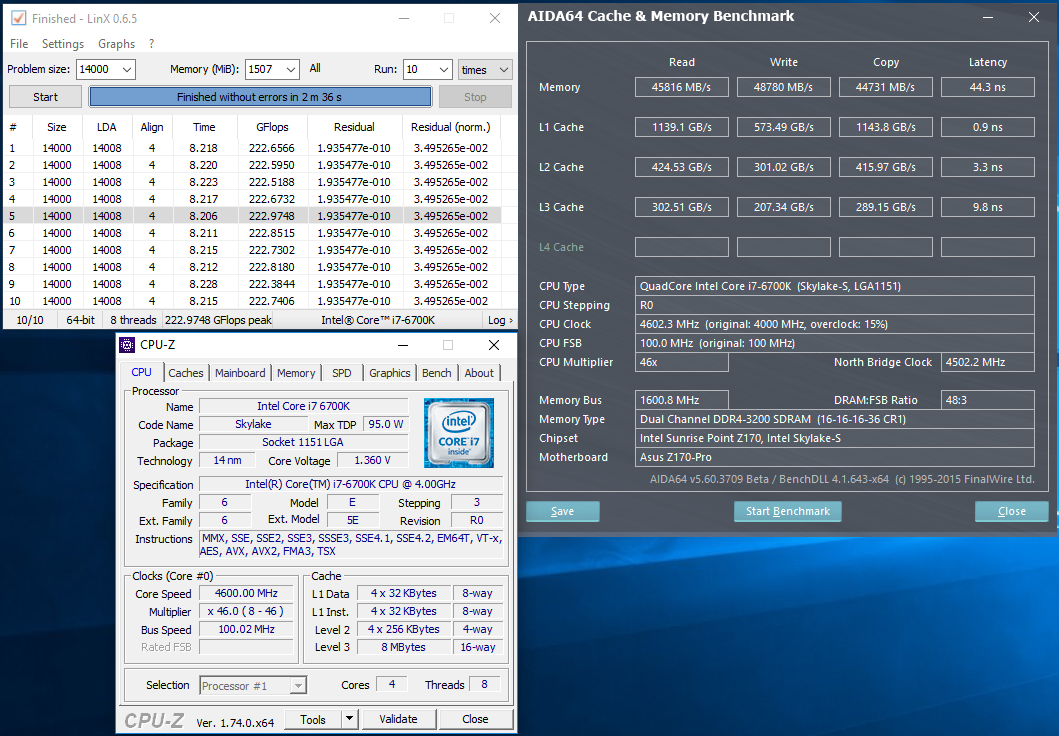

Shark201 писал(а):
Народ а у кого-нить были зависоны, такие что намертво со статичной картинкой и зацикленным звуком? А то не знаю, на что грешить уже. На SLI, память, недостаток напряжения на проце. Разгон 4.6ГГц на 1.365В, номинал 1.28.
Привет, имеется такой же глюк, но не намертво, а на долю секунды, когда активно работает торрент. Сам торрент и торрент файлы полностью находятся на отдельном жестком диске. Очень напрягает, особенно при просмотри видео. Пытался даже измерить периодичность данного явления - в момент измерения подзависания повторялись приблизительно через каждые 3 мин 30 сек. Всё руки не доходили разобраться отчего и почему, но раз не только у меня, значит будет легче выяснить. Может есть у кого идеи на этот счёт? Пока попробовал разные режимы энергопотребления винды менять - не помогает.
Регистрация: 29.03.2006
Откуда: Germany
Фото: 8
Разгоняйте через адаптив,и не забываем крутить VCCIO и System Agent особенно если разгоняете память и будет вам счастье.
У самого были зависоны со статичной картинкой и зацикленным звуком.
И вообще разгон через адаптив намного лучше оффсета.
Добавлено спустя 1 час 27 минут 8 секунд:
Пока как то так:
6700k.PNG [ 294.62 КБ | Просмотров: 1023 ]
