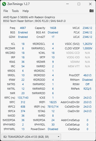

ребята есть вариант что-то еще занизить? прошел 7 цыклов экстрима в тм5, напруга 1.6, ну сок видно остальное авто. другие варианты тм5 где брать для большей точности?
ZenTimings_Screenshot.png [ 33.9 КБ | Просмотров: 650 ]
cachemem.png [ 91.24 КБ | Просмотров: 650 ]
R5 5600G, B550 Taichi RE, Alphacool eisbaer 420 aurora, Team group xtreem 4700cl18 b-die 2x8 1.612V, Sapphire R9 Fury X, BQ DP 12 750W Titanium.
Большей точности не требуется.
Где брать, если все же хочется, вы сами знаете - в соседней теме.
У вас чипы, очевидно, топ бин - если уж заморочились, можно пробовать выставить нормально вторички и, возможно, поднять немного RFC.
Также можно пробовать отключить GDM, выставив CR1, однако далеко не все модули могут работать в таком режиме даже на средних, не говоря уже о столь высоких частотах.

usr721 зачем rfc выше, так тоже идёт, я думал ниже

Murtaza-Ali tFAW и tWК 16 остальное норм. еще ГДМ можно попробовать отключить.
