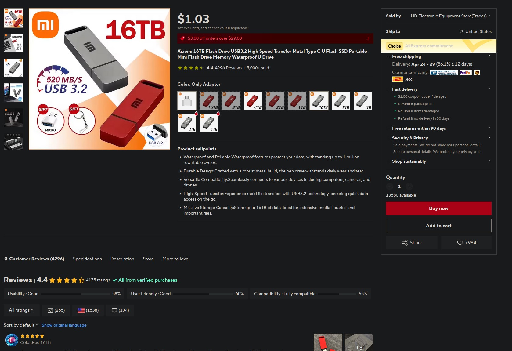

Если у блока нет названия - это плохой знак. Китайцы добавляют грузы внутрь для веса :D
andron_х79 писал(а):
Пусть , китайцы наврали, но, 800 Вт там должно быть.
Или 400Вт. Китайцы спокойно врут в разы.
Кто-то ведь покупает флешки на 16ТБ за доллар и даже оставляет положительные отзывы :D
16TB_dollar.jpg [ 263.77 КБ | Просмотров: 966 ]
