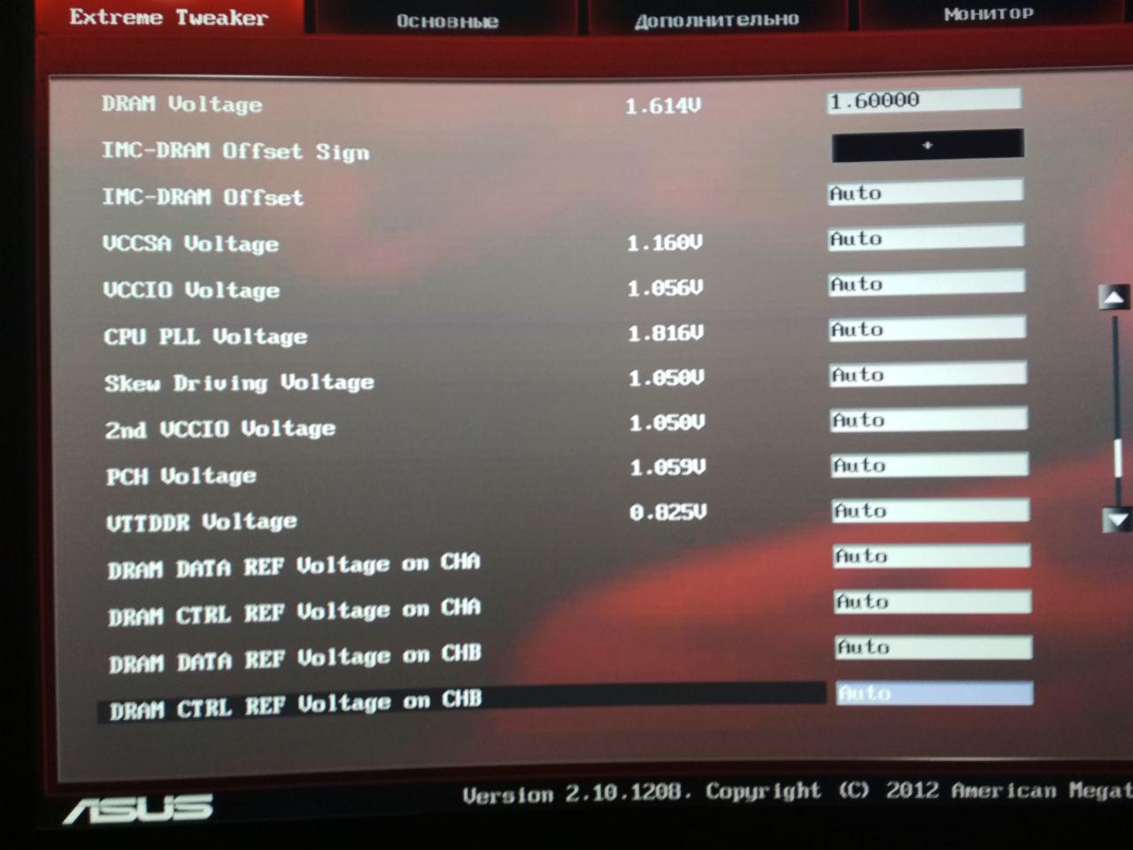

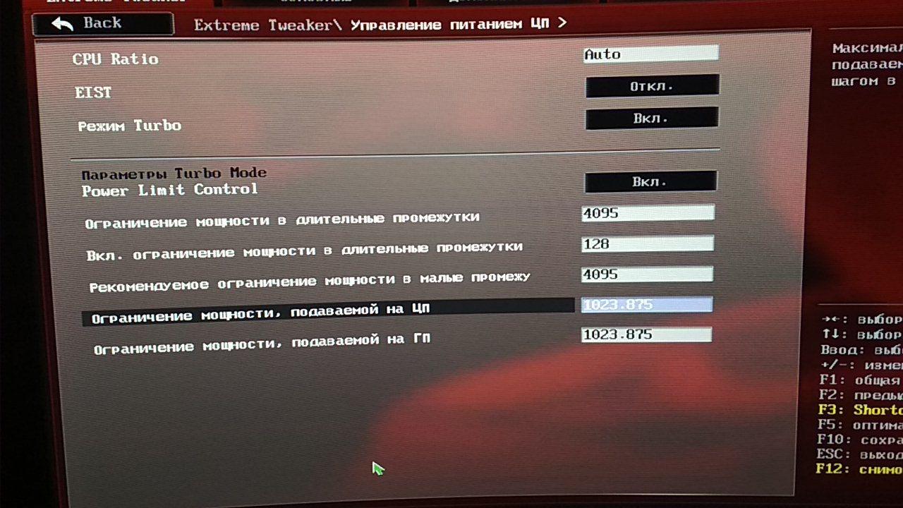

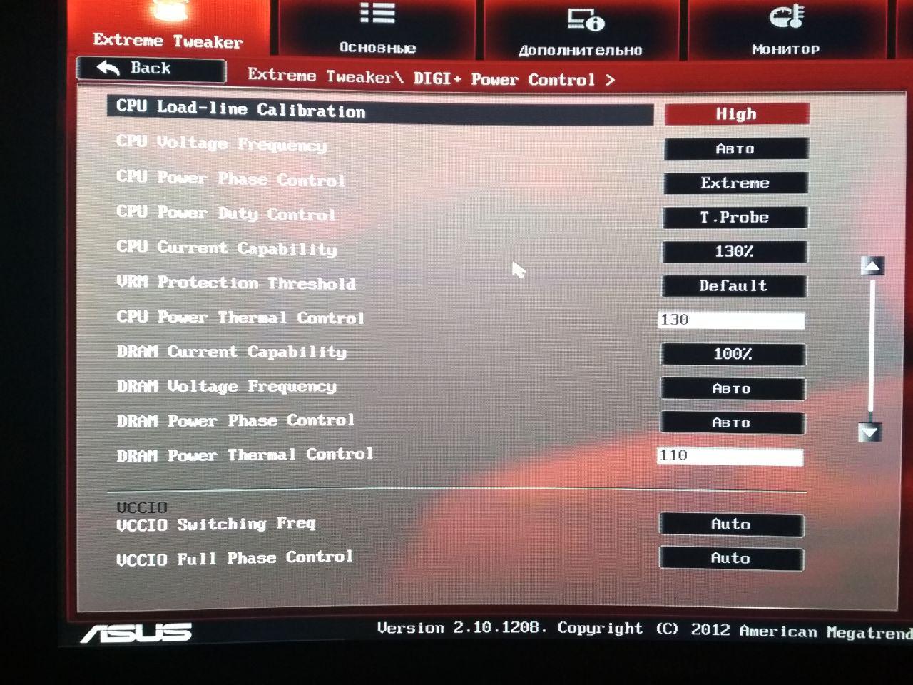

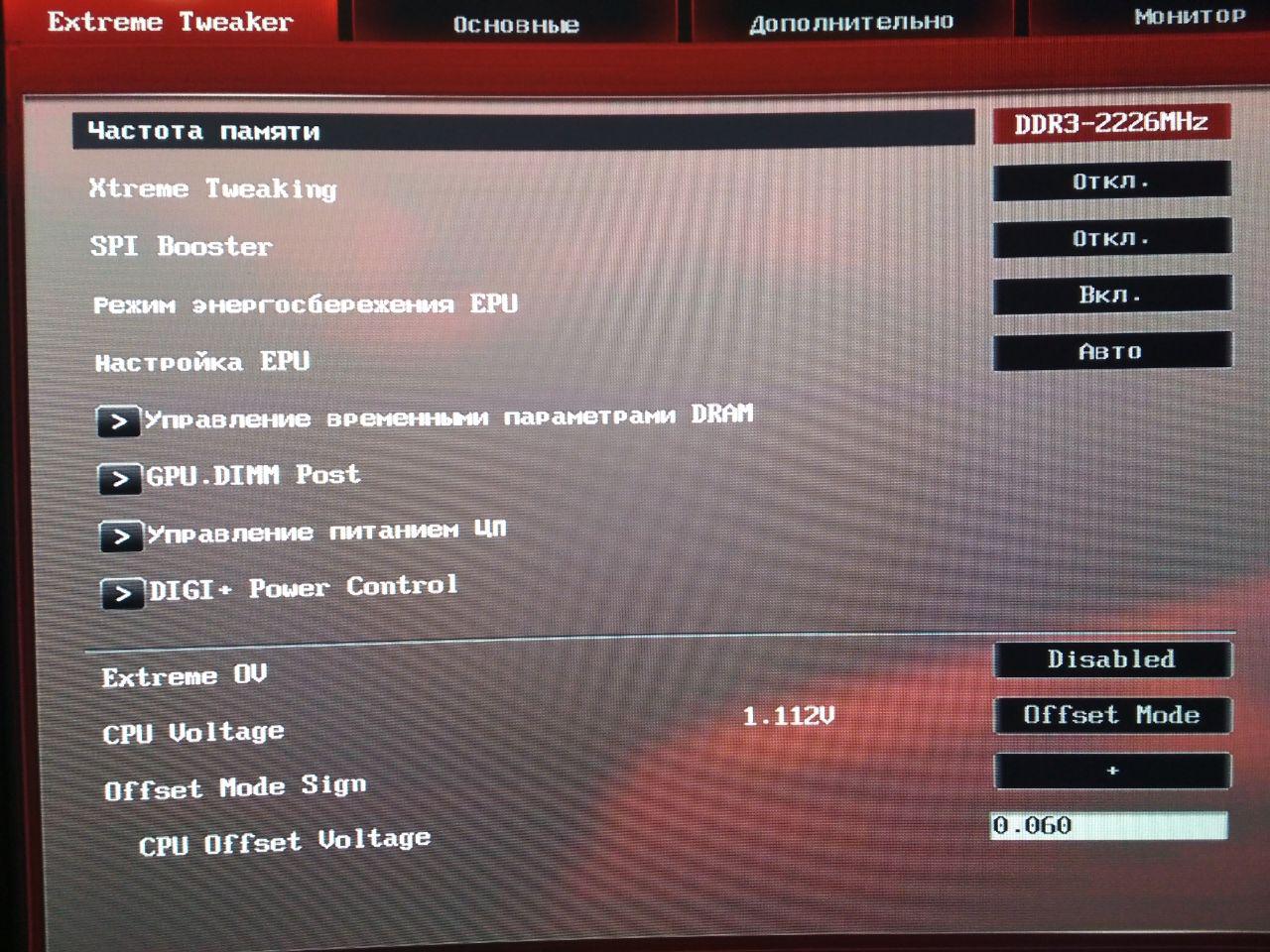

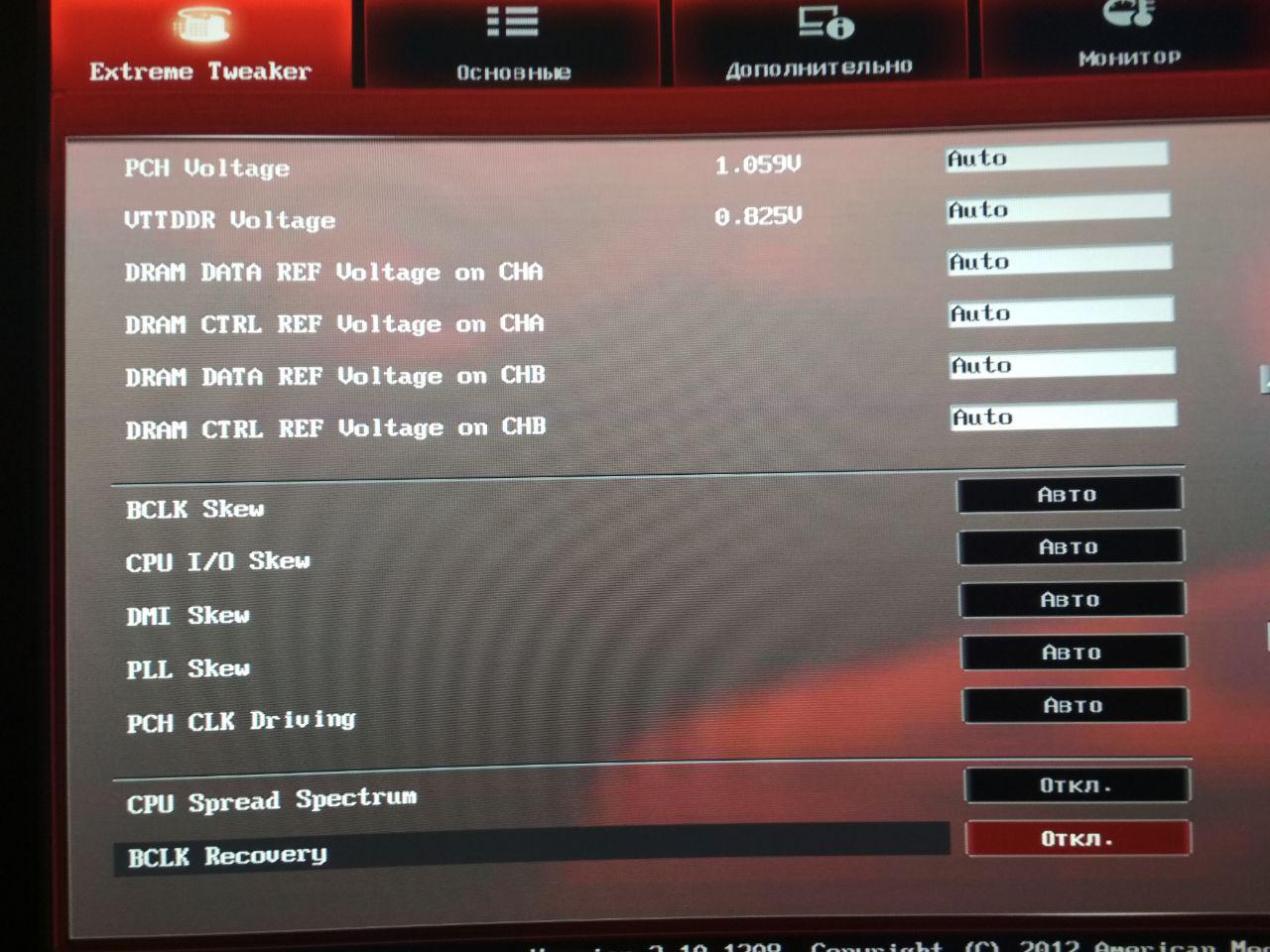

zloyscuko писал(а):
сфотаю позже биос приложу, но там тоже "все вправо до упора".
всю напругу кроме офсета, скинул в дефолт, стабильности не прибавилось...
фотки биоса
photo_2019-03-23_19-37-10.jpg [ 154.55 КБ | Просмотров: 977 ]
photo_2019-03-23_19-36-51.jpg [ 198.51 КБ | Просмотров: 977 ]
photo_2019-03-23_20-03-01.jpg [ 144.77 КБ | Просмотров: 964 ]
photo_2019-03-23_20-02-54.jpg [ 215.6 КБ | Просмотров: 964 ]
photo_2019-03-23_20-02-58.jpg [ 98.35 КБ | Просмотров: 964 ]
i7-9700KF, Gigabyte Z390UD, RAM 16Gb 3433mhz, GTX1080 1900/11000/0,95v, Plextor M6S 128GB, Seagate Barracuda 1Tb+1Tb, Chieftec APS-800С

Регистрация: 02.02.2015
Откуда: Краснодар
zloyscuko маловато фоток, точно больше ничего не изменено? И да, зачем включать контроль мощности и ставить заведомо завышенные значения? Проще уж отключить, раз мать позволяет)
i7 10700k, ASUS Z490-P, Palit 4070TiS (Gaming PRO OC), 2*8 DDR4 Samsung, SSD 256 850Pro+512 860Evo+4Тб+4Тб, БП CHIEFTEC GPM-750S, мон S27BG650EI
а должно было? она везде тупо в авто встала и всё. причём, вццса как было конское - так и осталось. ну хорошо хоть pll стало 1,8... что сказать - так и есть, биос навороченный по самое не хочу. с одной стороны это хорошо, можно очень тонко всё тюнить, с другой же плохо, очень уж много параметров и по каждому нужно знать что он делает. например, я уже увидел там незнакомые мне буквы и слова, за что они отвечают - без понятия. да, и что-то я толком не увидел раздела настройки узла vrm, llc только увидел (на максимке ставить его в хай - это глумление над разгоном, имхо) да лимиты, измеряемые не знамо в каких единицах. если в ваттах/амперах, то 4 киловатта - это отрыв башки :D

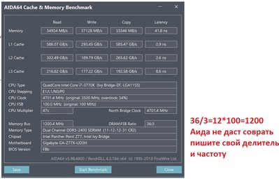

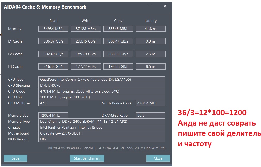

Ni9999 писал(а):
работы линейно соответствуют частоте. Короче ваще нет разницы на 100 или 133 память держать)
это косвенно подтверждает мою теорию, о том, что частота у всех 100мгз. все остальное причуды отображения различных биосов... во времена DIMM 100/133mhz было такое модули были на 100 мгз и на 133мгз работавшие в асинхроне с процом и второй вариант всегда был медленнее..
Частота.jpg [ 146.84 КБ | Просмотров: 679 ]
