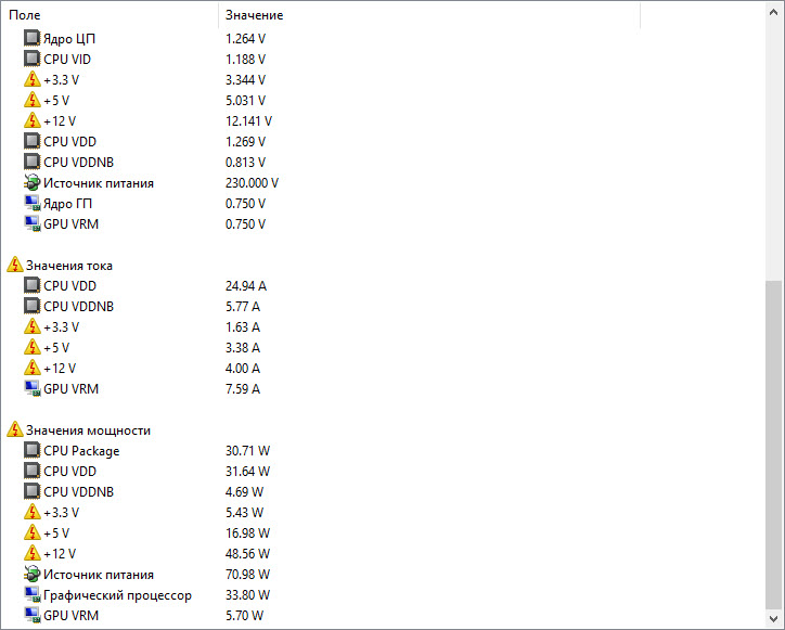

а не подскажете где V DRAM смотреть если в датчиках HWiNFO не нашёл
А в аиде не пробовал смотреть? Возможно не выводит в мониторинг. Спроси в ветки по материнским платам, там живее общаются. Отсюда почти все переехали в ветку по зен2 :)
Последний раз редактировалось AndreyHiTech 11.07.2019 5:05, всего редактировалось 2 раз(а).
Регистрация: 21.02.2014
Откуда: Йошкар-Ола
все что есть в аиде
aodaaaaaaaaaaaaa.jpg [ 83.76 КБ | Просмотров: 798 ]
ок гляну, не знал что ветка материнки есть тут
жаль..нашёл тока Asus TUF B450M-Pro Gaming
обычной нет

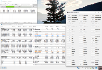

Обновил впервые с ноября 18го биос на 470 prime, посмотреть разницу - к удивлению процессор позволил снизить напряжение рабочее, а память завелась с более злыми таймингами. Очень хочется разобраться теперь с РВО, но с наскоку не справился, либо буст слабый, либо напряжения дикие. А потенциал вроде есть, хотя может просто все ядра более менее и отборные всё равно не будут бустить чрезмерно.

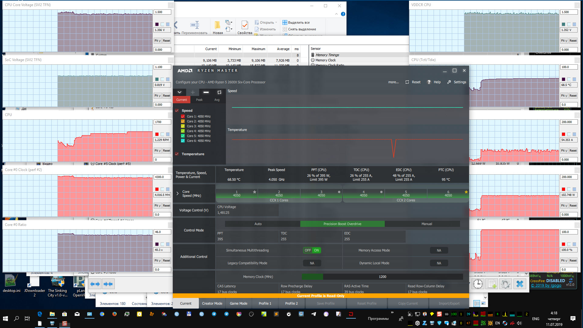

Зашёл в ветку по выбору мамок,сразу откопал настройки под свою мать
Цитата:
настройки :
овербуст вкл, скаляр Х10, 200мгц, тротлинг поставил на 90 градусов, напряжение в офсет минус 0.0975. Адовый буст и низкая температура.
проверяйте на своих конфигах, ручной разгон теперь не нужен
ещё включил LLC
2600xRazgonPBO.jpg [ 565.53 КБ | Просмотров: 727 ]
сразу вопрос возник.
эти просадки V на CPU Core Voltage в начале теста норм? и то что в AMD Ryzen Master совсем другое значение(завышенное) ?
и нужно ли для PBO включать в питании в Виндоус минимальное значение,что бы множитель падал?
•RYZEN 2600X(Thermalright ARO-M14O)•ASUS TUF B450-PRO GAMING•HyperX predator HX436C17PB3K2/16•AMD Radeon RX 590 NITRO+•Corsair RMi 750W
Регистрация: 09.05.2017
Возможно это vcore. ориентируйся по SVI2 TFN. Если это все таки vcore, то с учетом, что в мастере нельзя LLC настроить, то это норм. Хотя почти предельное. Большеватое все таки, если можно в биос поднять на шаг два LLC и подружится это с настройкой в мастере, то попробуй. Уменьшится vcore и увеличится SVI2 TFN.
На графике, как понимаю, предел 1.5в, и сам график почти до него доходит. Это много. Или то, что закрашено это соответствует 1.356в? SVI2 TFN лучше не превышать 1.4в. Оно и на 1.45в работает, но это конкретный предел. До 1.4в вполне безопасно.
Показания SVI2 TFN у меня соответствуют cpu vdd. vddcr cpu возможно то же самое, но это не точно.
В общем есть vcore не превышать 1.55в, до 1.48в-1.5в вполне безопасно. И есть cpu vdd, SVI2 TFN датчик его отображает. Работает и на 1.45в, но лучше не превышать 1.4в. Уменьшить просадку SVI2 TFN (cpu vdd) можно увеличив LLC.
пс.. Я AMD Ryzen Master раз поставил, попробовал и тут же удалил, поэтому мало про его тонкости знаю.
Да, скорее всего. 20% поставь в минимальном состоянии.
мм... на графике у меня SVI2 TFN 1.356 vcore 1.352 а в AMD Ryzen Maste 1.48125(но я его просто запустил, проверить..насчёт завышения V.. думаю он завышает их), я его не включал тока выбрал вкладку текущие значения. там как раз PBO видно и пределы
Либо в биос все авто и настраивай в мастере, либо в биос только настраивай. лучше такое не совмещать. А то к напряжению в биос еще прибавит напряжение из мастера. Это из разряда страшилок и я точно не знаю, но лучше что то одно использовать. А напряжения смотреть в спец утилитах отдельно, как hwinfo64 например.
Это в нагрузке? Без нагрузки там сколько?
да я делал скришот при тесте что бы просадку было видно на графике.
сейчас в простое 1.4+- скачет чуть... выше..хм.запустил тест 1.37. LLC максимум поставил...
все бы ни чего..но просадка такая смущает..может я чего ещё не настроил...или лишнее включил
1.4в многовато, следи за темп. Что бы при постоянной нагрузке не было выше 75град, в тестах разовых до 85(90) допустимо.
А просадка, для turbo(5) higt(4) вполне допустимо, на extreme(6, самый высокий уровень LLC) у меня если стоит 1.4в, то и в нагрузке осталось бы 1.4в. Но плата у тебя другая, поэтому я не знаю как должно быть у тебя. Может кто другой подскажет.

Не знаю, у меня память без датчика, я просто термопару вставил в радиатор и так замеряю через материнку (EC_TEMP1)
Я всегда все вручную выставляю в биос, специально, не люблю когда железяка сама принимает решения.
То, что мы вводим - не более чем рекомендации для КП, он сам решает, что и как ставить :D
Раньше просто ошибки были в тм5 и решалось поднятием немного напряж.
Я вообще сижу на биосе F4, самый стабильный (не надо заново подбирать напряжение на процессоре)
на чипах возможно до 42-45макс.
У меня нестабильность на моем "бидае" как раз в районе 45 появлялась, если напряжение низкое (1.42). Поднятие его до 1.45 фиксило проблему.
icebeltik писал(а):
вообще в биосе судя по всему указывается coarse delay а мп уже сама выбирает dec
Я не знаю, что там происходит, но подозреваю, что наоборот. (62 = 1/29 = 1 + 11101)
S3Trio 64V+/S3 Trio3D 2x/Radeon VE 32 Mb/S-re R9600/PCr 9800/R X800/M56/Toxic R6950@70->R9 290 ->Vega56 Nitro+LE -> 6900xt @ 2800/2125
