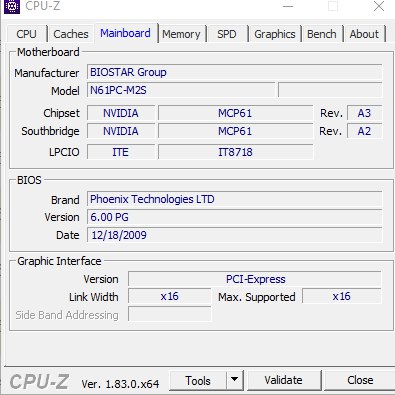

Хм, перед покупкой тут спросил, а сам чёт не проверил...
На офф сайте http://www.biostar.com.tw/app/en/mb/int ... cpusupport не наблюдаю 9550. Есть версии выше, но этого нет. Возможно ли что он тупо не совместим?
Регистрация: 30.04.2013
может быть,тк у тебя степпинг b3...частота памяти какая?
AM5 R7 7700=6050Mhz air WR

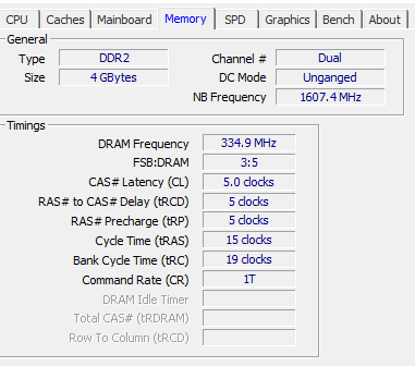

Регистрация: 17.02.2018
Вот
Добавлено спустя 4 минуты 5 секунд:
И вот
Aplly а если 800 сделать?
Так она вроде и так 800... Что цпу пишет я не знаю...
2 планки по 860 с чем то
а по процу. Раз его биос видит, но дропает при загрузке винды - значит беда в биосе?
Возможно стоит полазить и попытаться чёт настроить.. Но сам я такой кривой, что боюсь)
Aplly писал(а):
Так она вроде и так 800...а по процу. Раз его биос видит, но дропает при загрузке винды - значит беда в биосе?
667 щас...как по мне что-то с процом не так,а ты биос то обновил? у тебя версия 2009г на сайте от 2010г,сброс биоса (clear cmos) всегда надо делать
