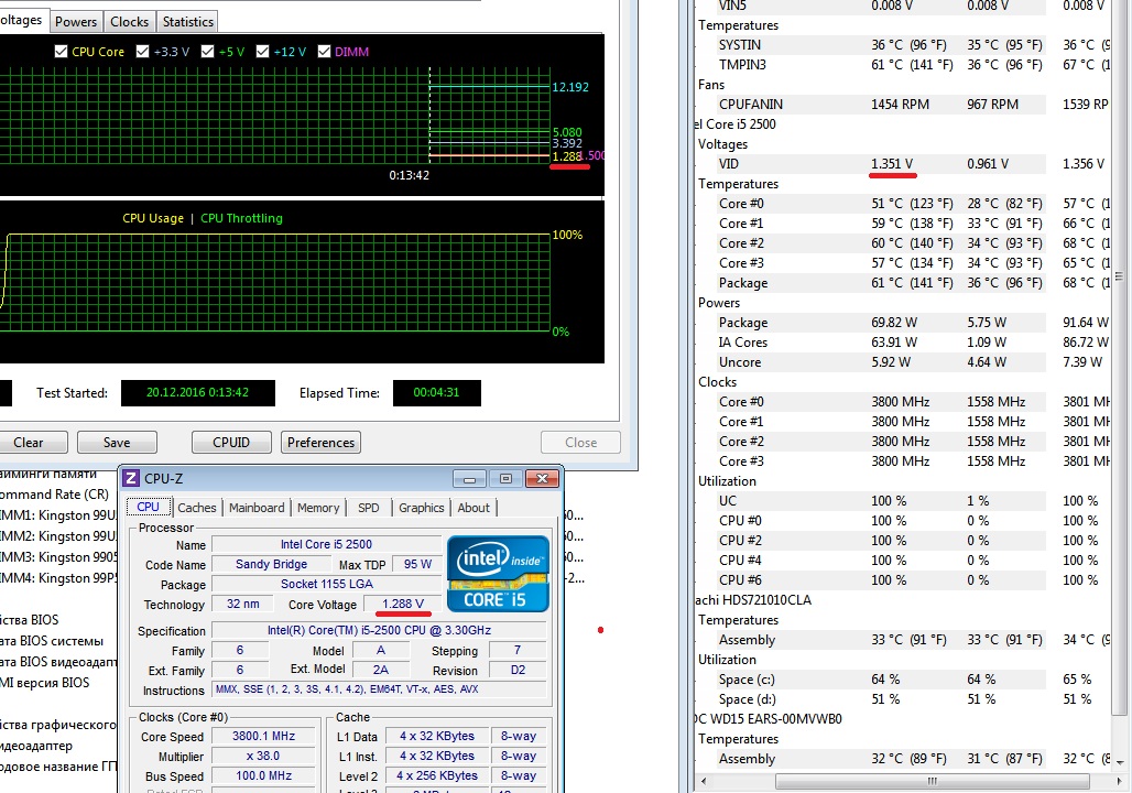

Подскажите, какому из значений напряжений CPU верить?)
Камень I5-2500 в разгоне до 3800
Aida64 1.288
Cpu-Z 1.288
HW Monitor 1.351
Температуры и прочее устраивает, интересно где верное напряжение показывает.
2.jpg [ 316.31 КБ | Просмотров: 1898 ]

Dj AntonioRU , VID - это не напряжение, тут же в теме на 1-й стр. есть FAQ.
В идеале нужен мультиметр, а так из программного в данном случае верить CPU-Z и AIDA.
Регистрация: 19.09.2012
Спасибо. Не увидел faq, прочитал)
CPU у меня другой, но по старой памяти захожу. Перепробовал практически все программы по мониторингу. В итоге HWiNFO64-на все случаи жизни. AIDA-тест для подборки напряжений при установленной частоте. В профиле.
