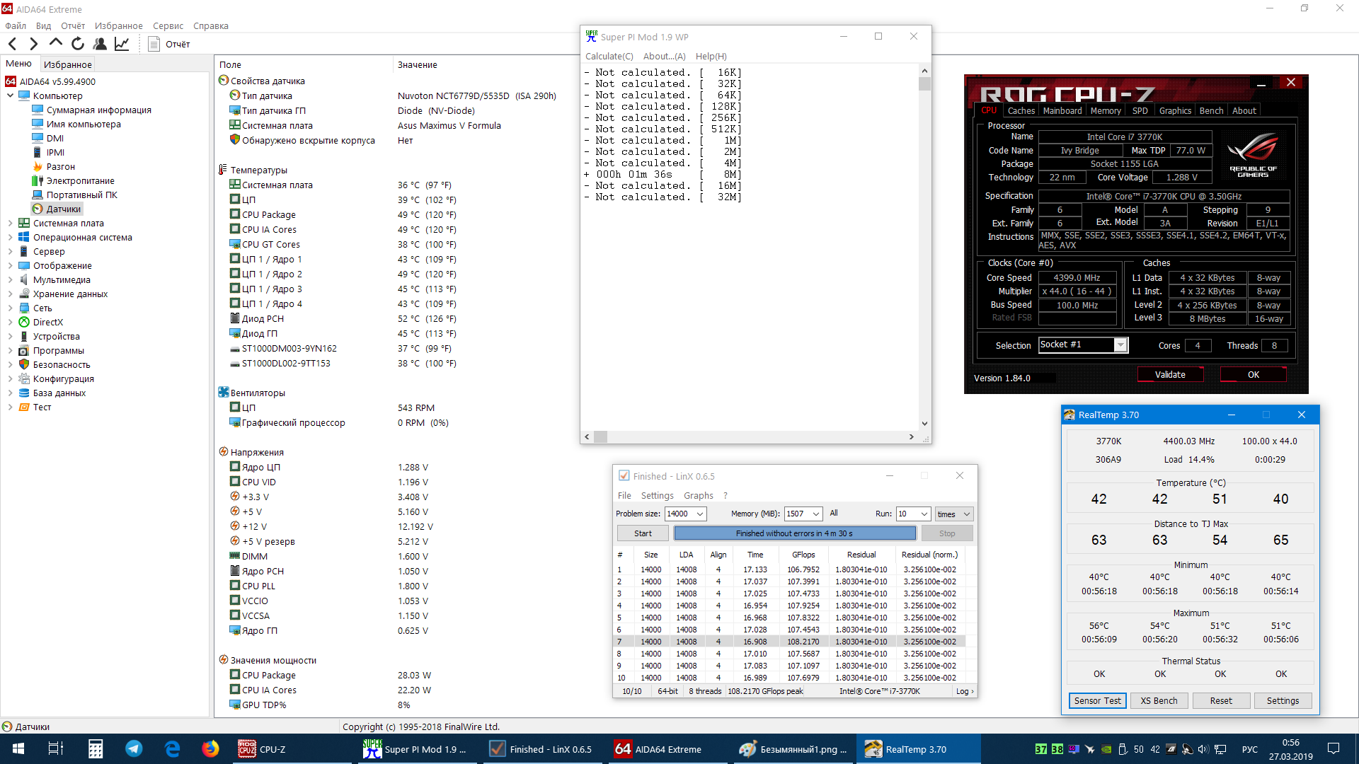

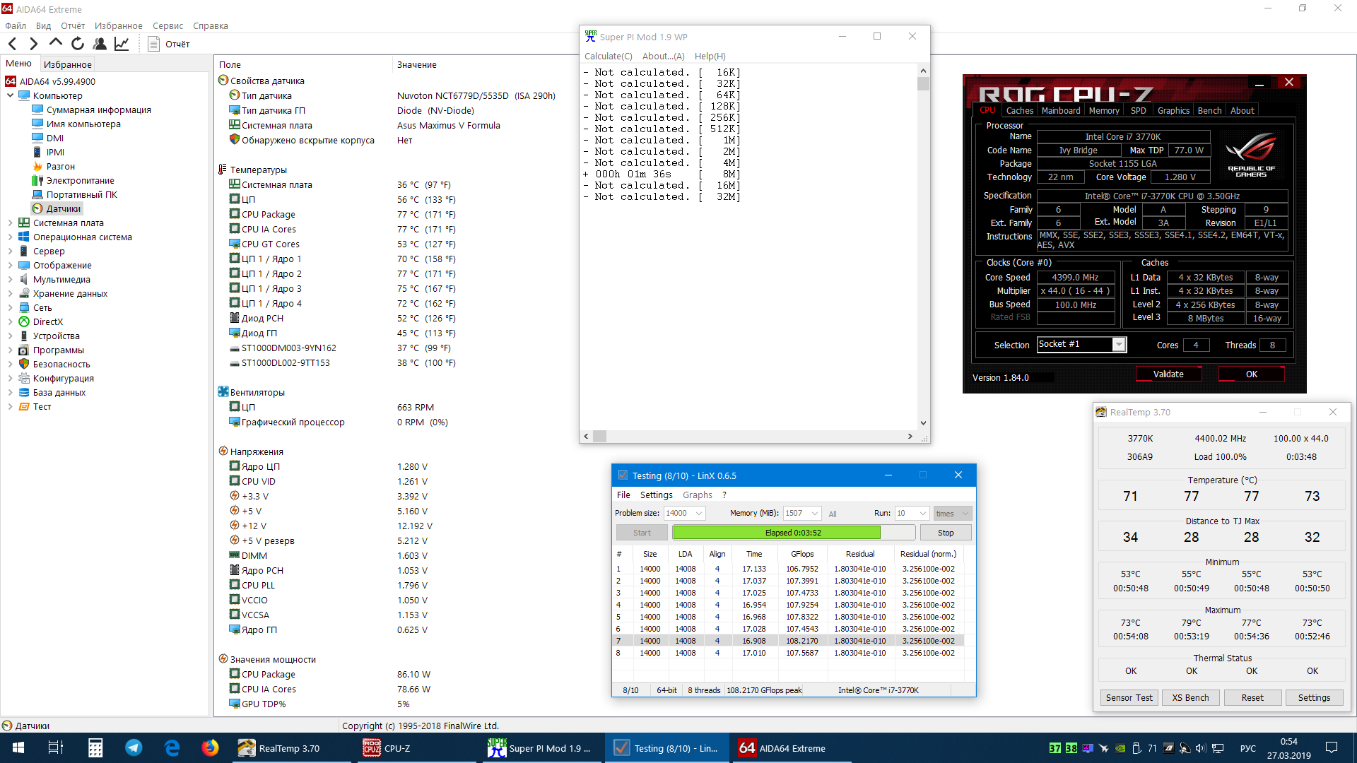

поставил напругу в атомат, вот первоначальные результаты...
в нагрузке
Безымянный1.png [ 334.84 КБ | Просмотров: 859 ]
после нагрузки
Безымянный2.png [ 340.91 КБ | Просмотров: 859 ]
4,5 никак, подымает напругу до 1,35, но whea и бсод.
i7-9700KF, Gigabyte Z390UD, RAM 16Gb 3433mhz, GTX1080 1900/11000/0,95v, Plextor M6S 128GB, Seagate Barracuda 1Tb+1Tb, Chieftec APS-800С

zloyscuko
Ну вот, что и требовалось доказать.
Теперь можно перейти на офсет, чтобы в простое снижалась напруга. Для данных напряжений это примерно +0,010 и LLC High.
Для 4,5 1,3+ - это нормально, но если скальпа нет, будет сильно греться. Вообще, на 1,38-1,39 уже можно брать 4,6-4,7, сразу.
Кстати, стабильность под Линкс еще ничего не значит. Скорее всего, в дальнейшем на 1-2 степа по напряжению придется подняться.
Да, еще размер задачи лучше поднять до 25000, это прогреет сильнее немного. И сберегайки можно тоже повключать, я сторонник полной работоспособности, например. Вкkючить можно только EIST, будет скидывать частоту и напругу.
