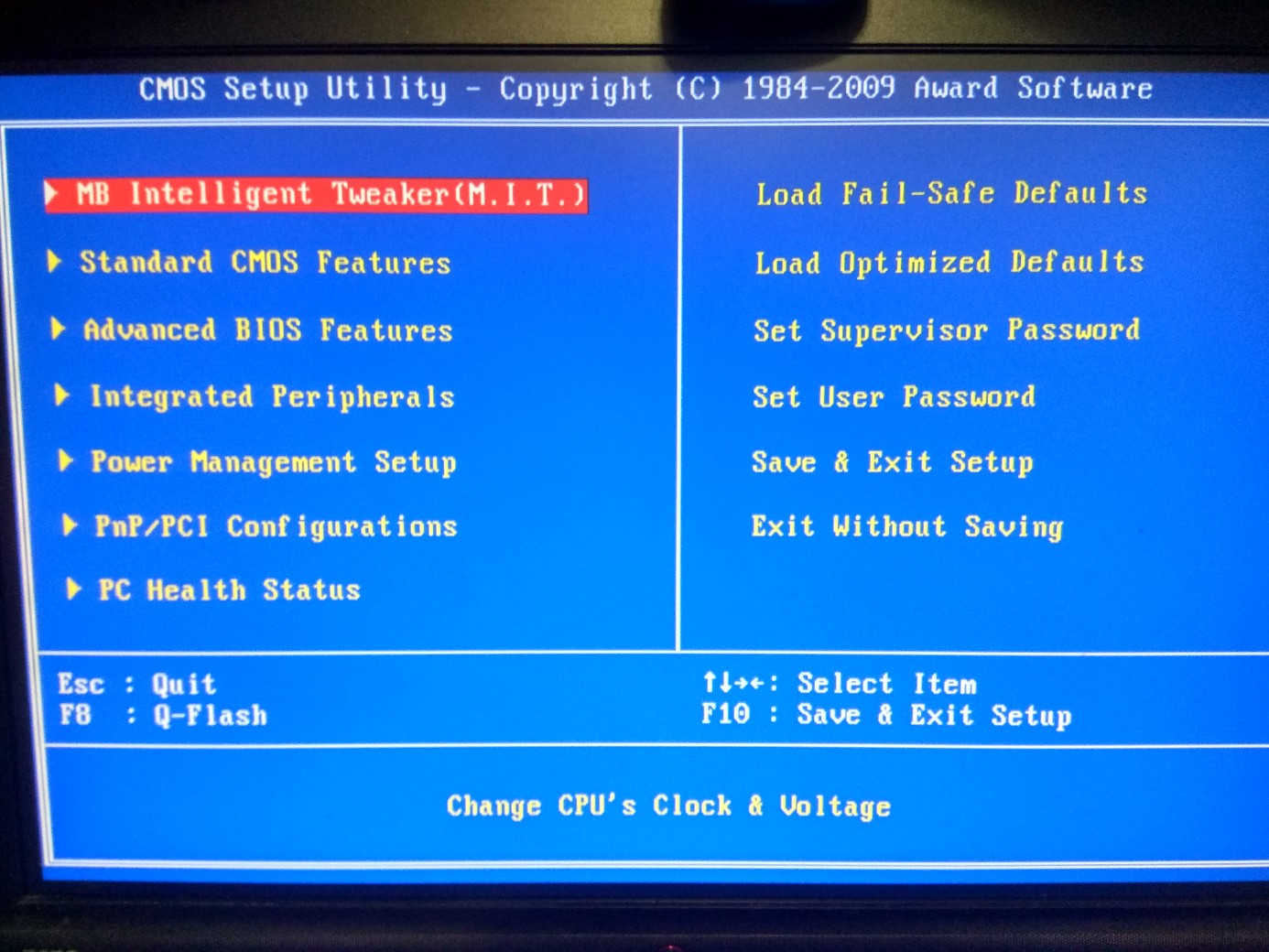

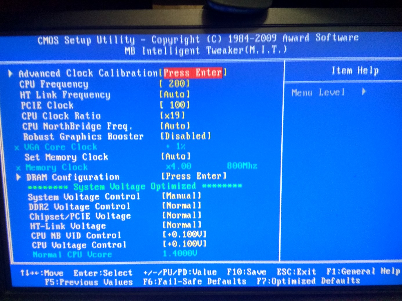

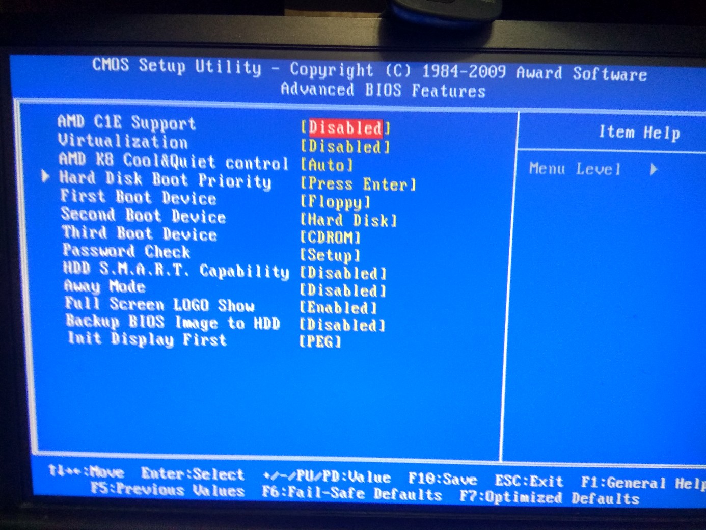

Добрый вечер,помогите пожалуйста в разгоне ,очень прошу,обновил сегодня комп 7 летней давности, конфиг такой, phenom ii x4 955 BE gigabyte ga m720 us3 материнка, видюха gtx 1050 ti ddr 2 8 gb 800 бп на 500 ват
объясните пожалуйста на пальцах что и как куда нажать, ниже прилагаю скрины биоса, пробовал вольтаж до 1.5 поднимать и множитель до 16-19, в итоге читал что бессмысленно без cpu nb и ht , но так и не понял как их погнать,
подскажите максимальный разгон , башня стоит deepcool gammax 400, когда сам гнал до 3.8 макс температура 60 градусов была... сейчас настройки сбросил на дефолтные т.к понял что одного разгона по множителю нет смысла особого.
ну так бери и гони cpu nb в чем загвоздка? Частоту в 2500 должен брать даже без поднятия напряжения.
