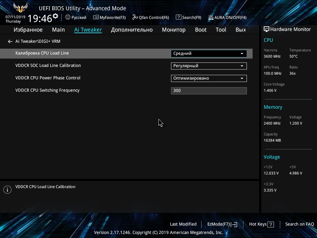

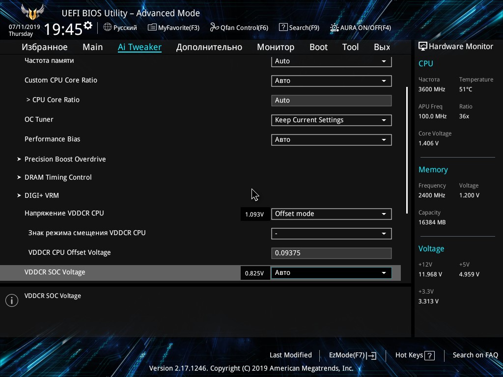

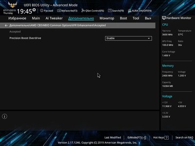

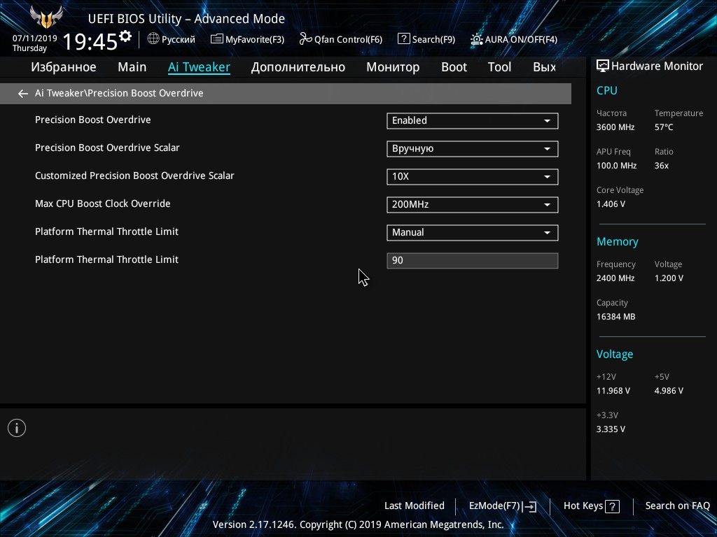

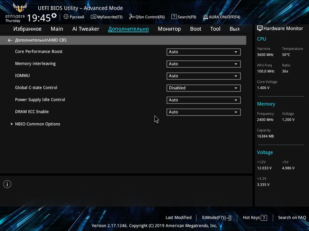

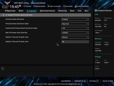

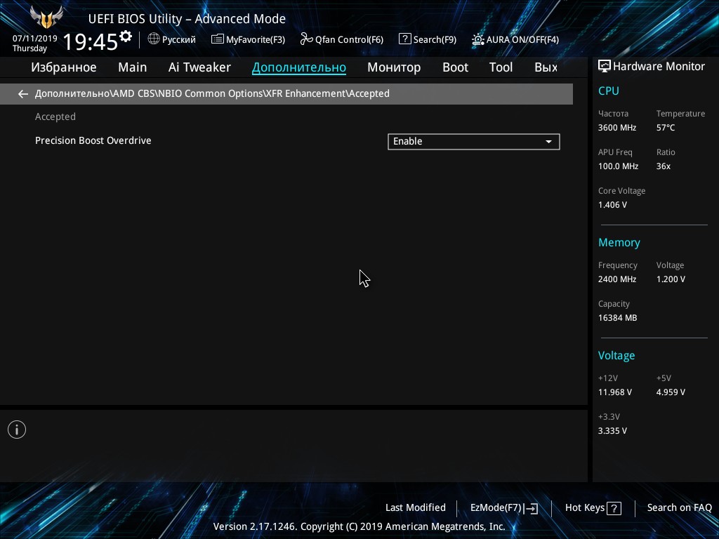

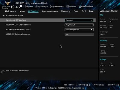

bigmotor писал(а):
я не знаю что это
в итоге так:
190711194634.jpg [ 112.12 КБ | Просмотров: 917 ]
190711194552.jpg [ 102.35 КБ | Просмотров: 917 ]
190711194546.jpg [ 114.09 КБ | Просмотров: 917 ]
190711194534.jpg [ 117.61 КБ | Просмотров: 917 ]
190711194526.jpg [ 126.48 КБ | Просмотров: 917 ]
все верно?

SvEgiiVEteR писал(а):
в итоге так:
ерунда , главное сок занизить, а там можешь и 1,45 давать на cpu, 2600 становится как 3600
Добавлено спустя 51 секунду:
в итоге так:
в авто
Регистрация: 10.02.2010
SvEgiiVEteR фазы питания наверное под разгон сделать экстрим - включить все фазы, LLC на SOC если проседает то лучше высокий поставить наверное, но это не точно
•R7 5700X•MSI B550-A PRO•RTX 5070•Ballistix BLS16G4D30AESB•
•SEASONIC SSR-650FX•Deepcool AG620•Fractal Design Define S•
Регистрация: 21.02.2014
Откуда: Йошкар-Ола

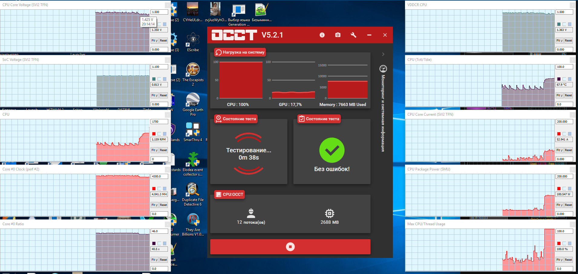

а почему наверено? вы уже выключили PBO?под множителем сидите?
в том то и прикол сок вообще ни разу не проседает(но я озу ещё не разогнал,оставил на потом) а вот проц с 1.415 падает до 1.36 в начале теста, у вас кстати тоже?
вот график что вышло. в играх 4215 бывает
2019-07-11_20-15-09.jpg [ 478.86 КБ | Просмотров: 1478 ]
