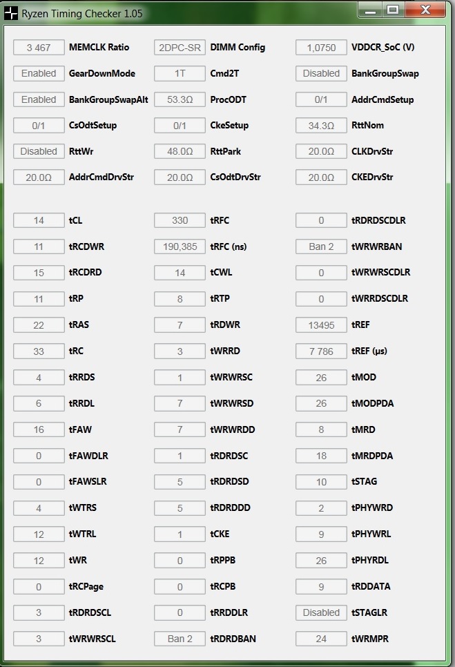

я таки смог ее застабилить :dance:
asdfghjkl.jpg [ 153.24 КБ | Просмотров: 743 ]

Прошу не кидаться тухлыми помидорами, по поводу PBO, у меня нет такого пункта в AI Tweaker, правда у меня старая версия биоса 4207(2018/12/17). Я так понимаю он появился в новых версиях биоса?
Ryzen 5 3600/ASUS PRIME X470-PRO/16ГБ DDR4 PVS 3600МГц Cl16-16-16-16-32 t1 1,35v/SAPPHIRE NITRO+ RX 5700XT/Tt TP DPSG 850W/21:9 2560*1080*75гц

qwerttttyy писал(а):
смог ее
а кто она если не секрет

bigmotor писал(а):
а кто она
она оперативка,это-же очевидно) 4 одноранга.
Crosshair VI Hero_R7_1700,3900mhz_4x8gb b-die_3500mhz_palit_GTX 1070
tRCDWR -10 не может? для себя заметил в предельных значениях имеет закономерность tRP-1
какой тебе нафиг артикул
Зачем тогда скрин выложил? Тут люди делятся информацией, модель памяти, плата, может владельцу аналогичного комплекта чем поможет, а так бессмысленный пост, еще и без подтверждения стабильености
захотел и выложил
Lorichic писал(а):
модель памяти
зачем вам модель/артикул? я написал,хороший бэдай 3600cl17 все планки.модель-солянка.
зачем мне надо кому-то что-то подтверждать? как понапишите. 5 циклов без ошибок.
10 помоему и при двух планках не ехала или ошибки были,не помню. а щас ниже не пробовал.
Затем что в сети не приветствуется спам, именно в таком стиле оформлено сообщение

Регистрация: 10.03.2018
Фото: 4
10 помоему и при двух планках не ехала. но щас я не пробовал.
у меня по предельным значениям tRCDWR / tRTP 10/10 на 3000 и 10/11 на 3200 может.
но вцелом неизвестно особо насколько они влияют на производительность, но напряжение кушают только так. :diablo:
еще непонятно какой tRAS в данном случае используется в биосе : на чтение или запись? или общий, а мп уже сама применяет нужно значение -_-
вообще я хотел попробовать что-то типа 3000cl10 завести, т.к предел по напряжению еще есть, но почитал в инете как у другого человека моя мп окирпичилась после этого и передумал :haha:
