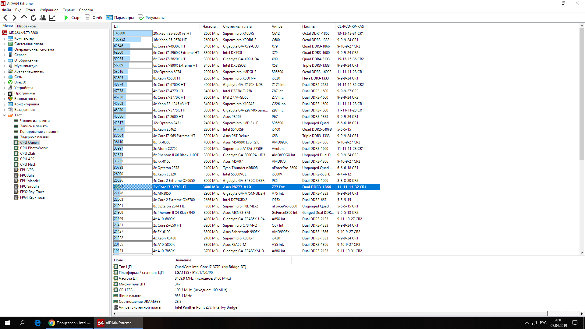

Доброго вечера.
Ребят, подскажите, что за х? почему 2 ядра? Только что пришёл 3770, уже пива налил, начал тестировать и тут на тебе хня
Добавлено спустя 7 минут 15 секунд:
upd: Отбой, простите, в винде когда-то стоял ограничение на 4 ядра для своего 3570
Ставил 4 ядра в msconfig? Тоже снял после замены на 3770. ;)
