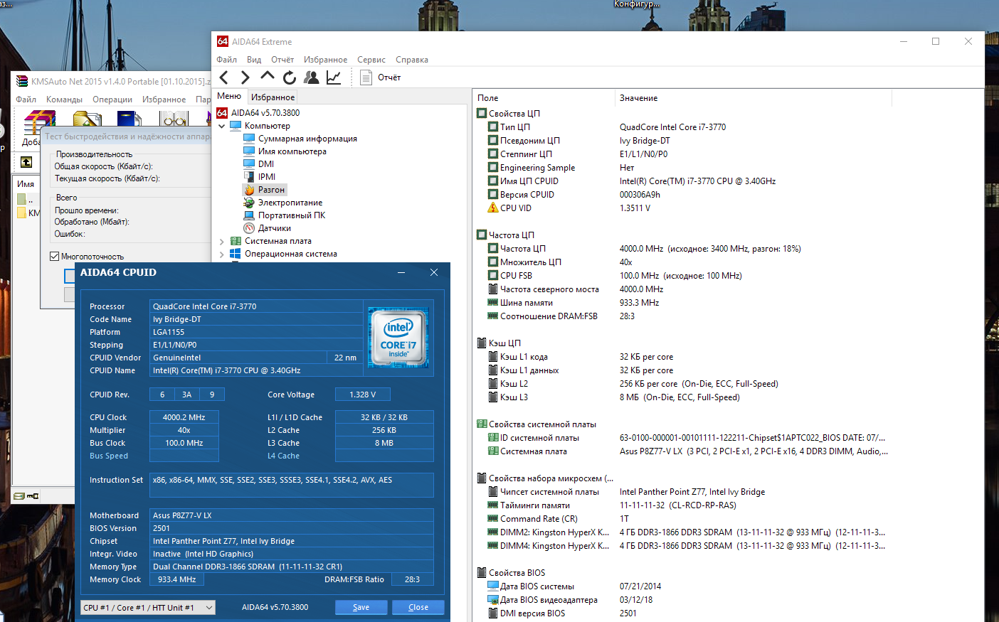

По теме: у меня 3770, что я недавно приобрёл на ебае, греется до 80-90 градусов на частоте 4100)
Думаю, проблема не только в лучшей термопасте всех времен и народов АЛСИЛ-3, а дело в самом камне и "терможвачке".
Советуете "снять скальп"?) Покамесь я вернул частоту на дефолт и 65 градусов в стресс-тесте... вот такая большая разница!
В биосе я лишь clck ratio меняю и все, остальное авто. Напряжение выставляется 1.316, нома же.
Что делать, посоветуйте:)
ЗЫ: вертушка Thermaltake Contac 30, мать azuz p8z77v-lx
это для 4100 норма-то? :shock: либо LX загоняет, либо проц зело неудачный попался, с очень высоким vid-ом. который можно легко глянуть какой-нить утилитой, хоть той же аидой. и тогда ясно будет кто из ху. и если не вид, то ручками разгоняем, не доверяя плате. хотя я б сирано руками вольтаж ставил, без разницы что там за вид... скальп - вещь, если руки прямые, то надо делать конечно.
3770K/3570K...
Регистрация: 23.12.2013
Val10 писал(а):
это для 4100 норма-то? либо LX загоняет, либо проц зело неудачный попался, с очень высоким vid-ом. который можно легко глянуть какой-нить утилитой, хоть той же аидой. и тогда ясно будет кто из ху. и если не вид, то ручками разгоняем, не доверяя плате. хотя я б сирано руками вольтаж ставил, без разницы что там за вид... скальп - вещь, если руки прямые, то надо делать конечно.
Сколько ставить?

triviumfan писал(а):
Сколько ставить?
интересный вопрос... ровно столько, чтобы проц был стабилен. для начала vid покажи. только под полной нагрузкой, а не в покое.
3770K/3570K...
Бред какой-то. Даже для синтетики. У меня 3570K за 7 лет под умеренным разгоном никак не высушил ни жвачку под крышкой, ни термопасту под кулером. Температуры выше 65 не видел. А тут 90 градусов для неразгоняемого процессора? Мать чудит. Прошить последний BIOS и Intel ME.
Запустил тест винрара.
Вот такая "байда".
Я покамесь 40 множитель оставил, а то 41 греется ппц. Все-таки заказал мх-4 за 450 рублей))) Просто в наличии был только алсил-3
Почему, он все-таки в разгоне. На дефолте 65 плюс минус.
Добавлено спустя 9 минут 13 секунд:
10 минутный стресс-тест.
Stress.png [ 34.87 КБ | Просмотров: 685 ]
VID.png [ 360.65 КБ | Просмотров: 690 ]

triviumfan, ну во первых, тебе же ясно сказали, дай стоковый VID (без всяких разгонов), но в нагрузке. Если ты не будешь давать нужную информацию в том виде, в котором она нужна, то коллектив на тебя плюнет и ты утонешь)
i7 10700k, ASUS Z490-P, Palit 4070TiS (Gaming PRO OC), 2*8 DDR4 Samsung, SSD 256 850Pro+512 860Evo+4Тб+4Тб, БП CHIEFTEC GPM-750S, мон S27BG650EI
уоу, уоу, тэйк ит изи, мэн (с)
Я несколько раз перечитал, и не увидел, чтобы vid просили в дефолте, вижу только "под полной нагрузкой".
Сделаю в дефолте, чуть позже. БИОС последний, если что.
ЗЫ: и в играх почему то выше 70 греется, хотя в стресс тесте максимум 70 (разные датчики или стресс-тест, загружающий на 100% ЦП синтетикой ни о чем?!).

triviumfan, VID может изменяться средствами материнки во время разгона оффсетом, потому он имеет значение только когда все в дефолте.
галку FPU поставьте, мистер)

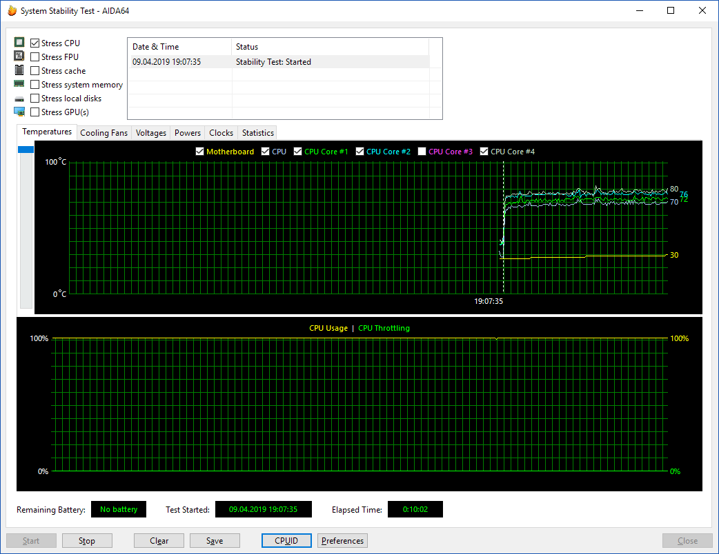

Регистрация: 21.03.2012
Откуда: Донбасс
Вот какие температуры должны быть...
Снимок.PNG [ 555.9 КБ | Просмотров: 641 ]

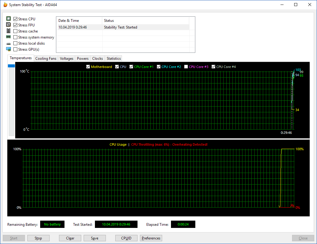

Тогда комп начинает выть и спустя 25 секунд я получаю ..
разгон х40
Stress2.png [ 33.66 КБ | Просмотров: 636 ]

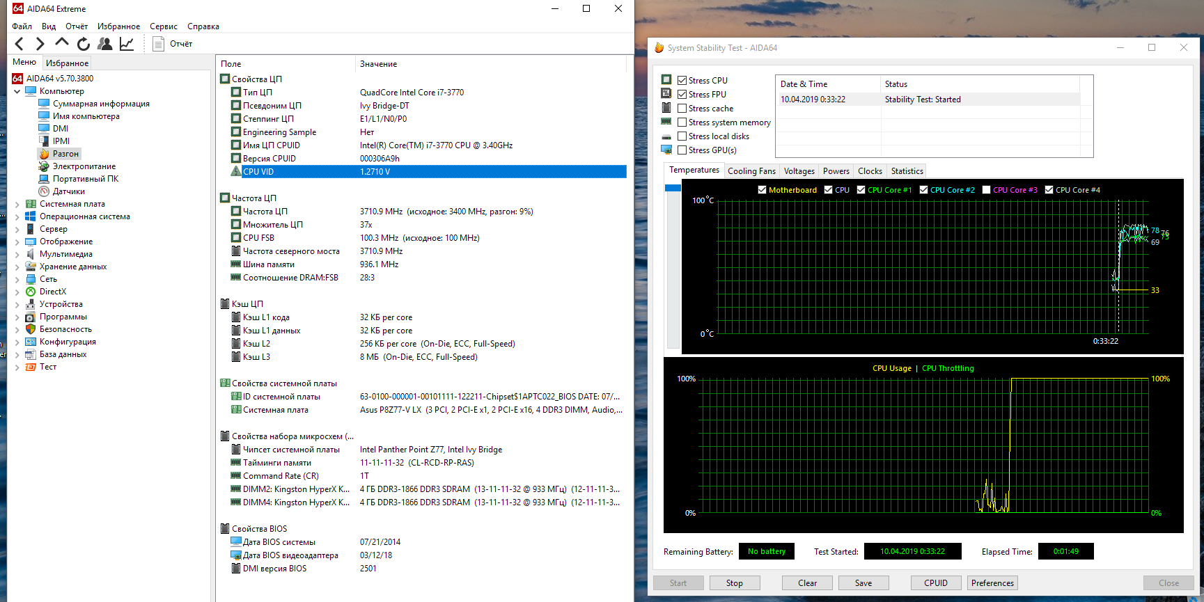

Добавлено спустя 5 минут 36 секунд:
Убрал разгон, все на дефолте.
Вот результат, VID прыгает с 1.2660 по 1.2760
дефолт
Stress3.png [ 267.77 КБ | Просмотров: 633 ]

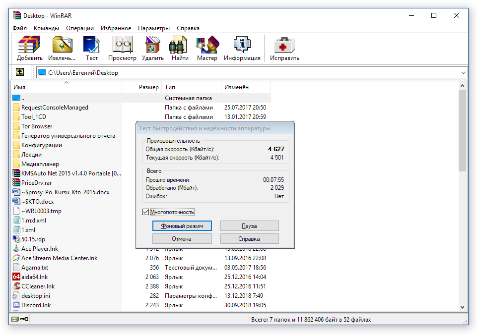

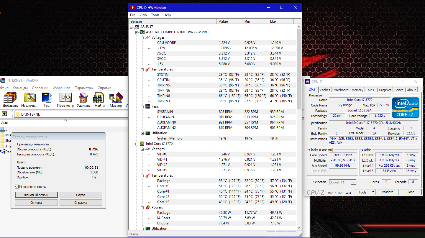

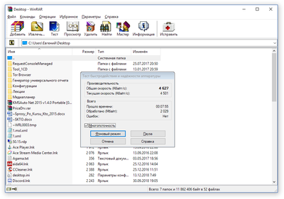

эээ... у меня скорость сжатия 4500 Кбайт/с, а у вас почти в 2 раза больше. Где собака зарыта?!
винрар
Комментарий к файлу: винрар тест
2019-04-10_00-46-51.png [ 61.45 КБ | Просмотров: 633 ]
