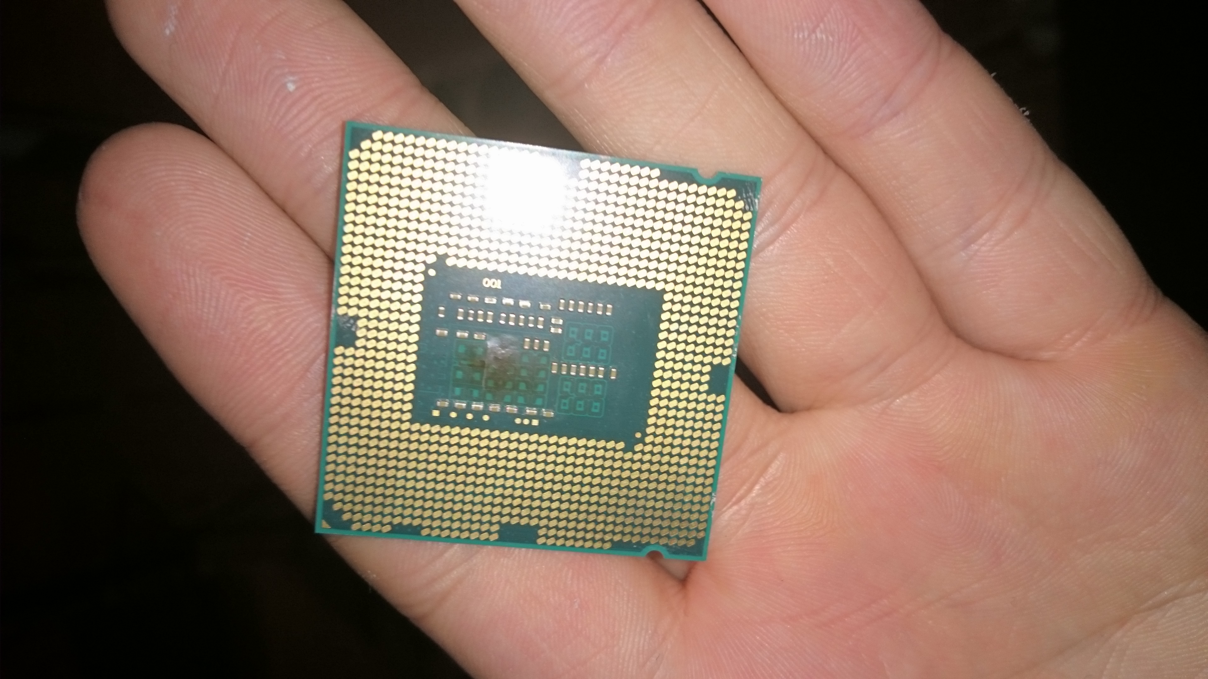

Если у процессора (i7-4790K) в нижней части образовалось небольшое вздутое пятно, то процу конец? На компе все крутится-вертится, но на мониторе нет реакции никакой и на плате цифры 00.Это уже не гарантийный случай?

Knarrenheins фото приложи, нот нули когда, значит мать не видит проца, вариантов много может быть и один из них что проц труп
Сам по себе проц греется, но на материнке нули и нет изображения на мониторе (подключаю через встроеную)

Knarrenheins иди за новым )
Гарантия тут уже не поможет?)
r5-1600/DeepCool IceWind Pro/Asus Strix X370-F/GTX650/G.Skill F4-3000C16D-16GTZR@3066/FSP Aurum AU-650M 80+ Gold/LG 27" IPS FullHD
Регистрация: 20.12.2010
Фото: 199
Knarrenheins увы) от механических и термических повреждений, гарантия снимается автоматом
Регистрация: 29.08.2016
Откуда: Moscow
Ясно, спасибо)
За сколько же можно продать такой брелок?))
В бокс версии с чеком от магазина just))

Atheros, эт что должно было произойти, чтобы проц так вскипел?

Olegdjus у нас было такое, при высоком напряжении на минусе проц был в плюсе, причем температура была на стакане -120, а на ядрах + 80))) в итоге это закончилось тем, что с пуза элементы ссыпали вниз в сокет))) сокет весь расплавился )))
Регистрация: 08.05.2015
Фото: 6
Atheros, плохой контакт был что ли? :) Ну на такой разнисти температур понять можно, а вот в повседневке :?:
Фото: 199
Olegdjus думаю либо пробило резюк какой нибудь, либо конденсат был и замкнуло))
