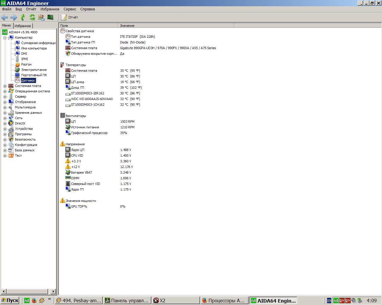

АИДА говорит что просто на раб.столе температура ЦП такая:
Регистрация: 30.04.2013
на основе athlon x4 640 в простое температуры,где 19С это хрень показывает,а 30С как раз истинное
