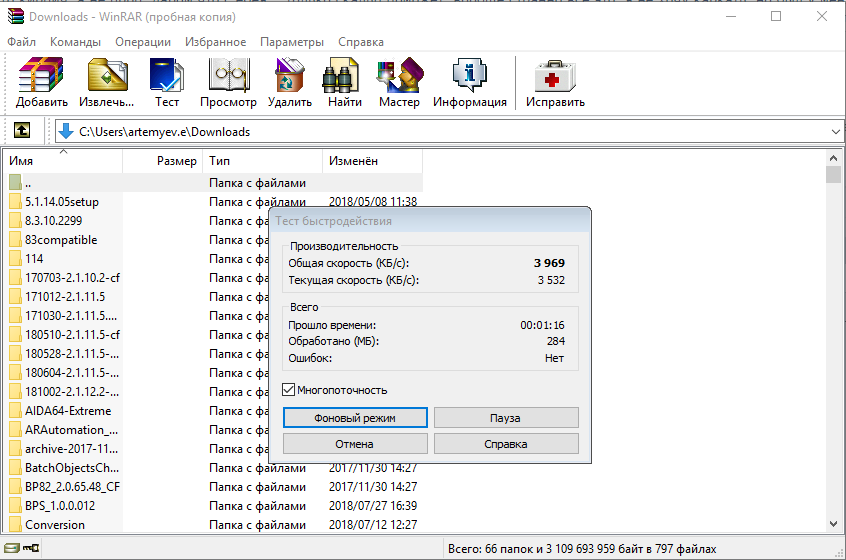

Невероятно много. Я сейчас на рабочем ПК сижу.
Winrar 5.40 (64 bit)
Win10 pro build 17763.404
i5 2500, DDR3 1333
Результат таков.
Что-то тут не чисто.
винрар на рабочем пк
winrar.png [ 51.98 КБ | Просмотров: 915 ]
и в стресс тесте i5 2500 vid прыгает даже до 1.2910!

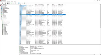

triviumfan а сделай-ка в аиде бенч:
41821
я вижу, что цпу квин у тебя соответствует действительности, непонятно почему в винраре такая эпидерсия... у нас тут винрар был 5.40 и 5.50, может здесь зарыто? стоп, так у тебя и так 5.40...

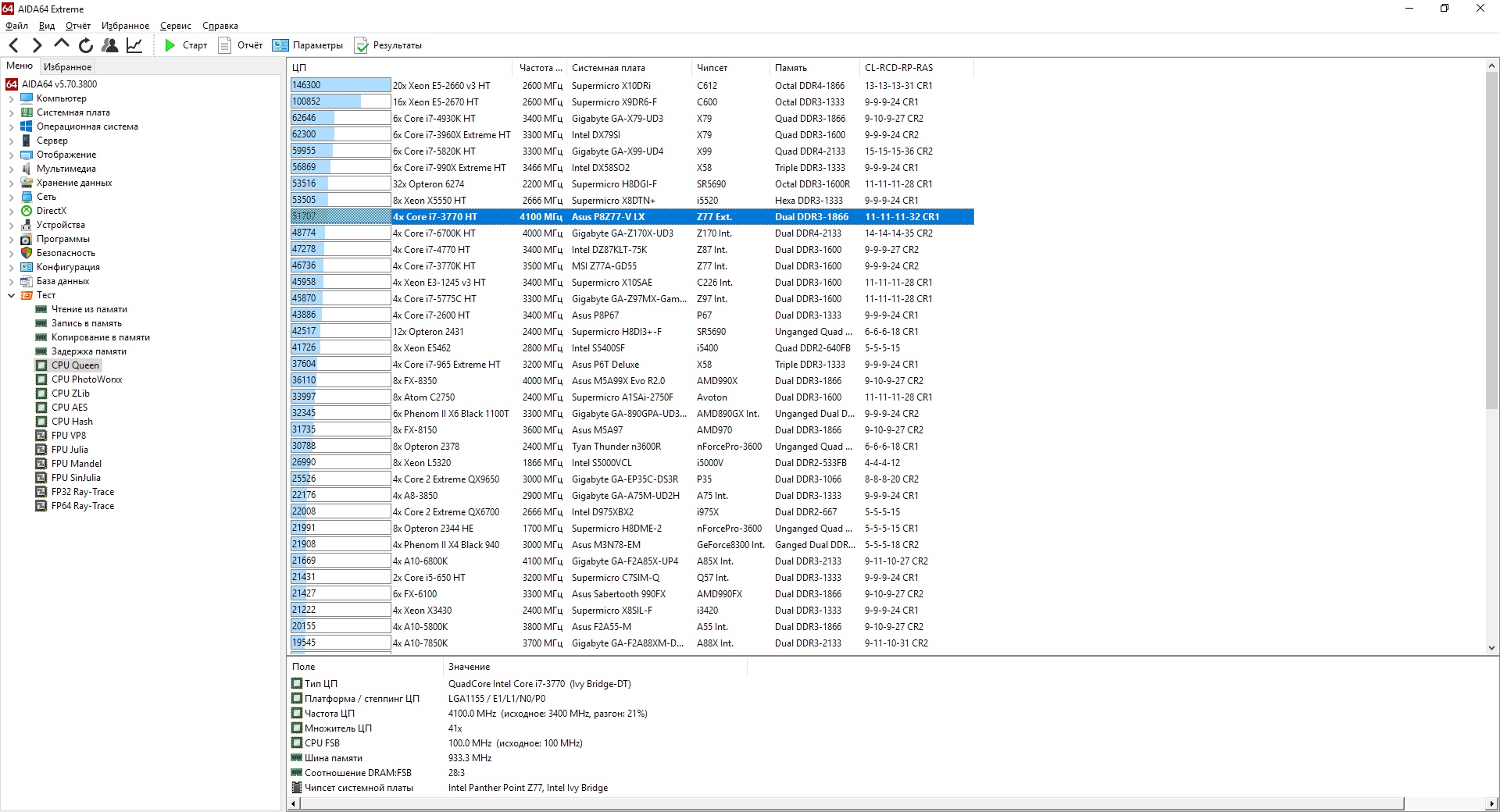

41821
Вот
memory.png [ 125.39 КБ | Просмотров: 776 ]
Винду ещё не трогал.

Переустановил винрар)
Поставил 5.70
2019-04-10_19-37-19.png [ 77.49 КБ | Просмотров: 770 ]
Похоже что винрар тупо запомнил количество ядер из реестра винды при установке - вот и все)
