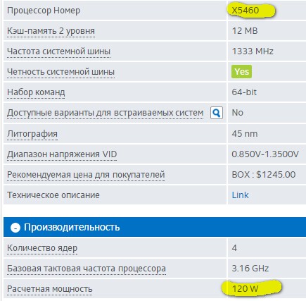

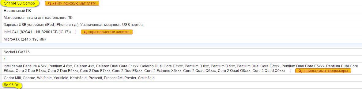

Регистрация: 03.10.2015
Inzhener1k писал(а):
У меня мать msi g41m-p33 combo, оперативки 2 гб ддр3(заказал еще 8, пока не пришла), купил проц x5460, Вообще x5460 должен ровно работать на этой матери? ктонить пробовал?
А как это интерпретировать?
http://ua.msi.com/product/motherboard/s ... upport-cpu
2X.jpg [ 51.28 КБ | Просмотров: 1137 ]
1X.jpg [ 44.34 КБ | Просмотров: 1137 ]

ЮраA_L и что, да у Х тдп120, ну работать то это не мешает, разгона не будет и питальник будет греть адово,сгорит пораньше...а так вполне себе все должго работать..
