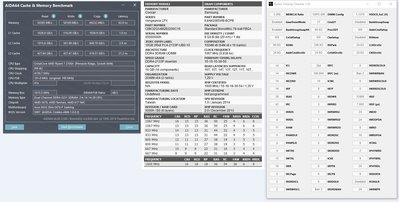

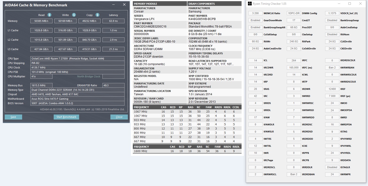

Что можно подкрутить? дуалы B-die, напряжение 1,365
abcd.jpg [ 350.03 КБ | Просмотров: 635 ]
Регистрация: 30.04.2013
gdm off,tcl 12
AM5 R7 7700=6050Mhz air WR

Vigilant
tWTRL 8-10
tRFC 160ns
tRRDL 5
tRTP = 6, но это точно потребует поднятия напряжения
Ryzen1600x smt off //asus-rog b350-f//1080ti jetstream 1900/11400/1v// FlareX3200-GFX @3067cl12 //QuickFire TK RED
это понижать смысла нет
Регистрация: 10.03.2018
Фото: 4
стоп, почему?
icebeltik писал(а):
стоп, почему?
табличка не понял о чем,прироста в псп нет,а нестабильность появиться может

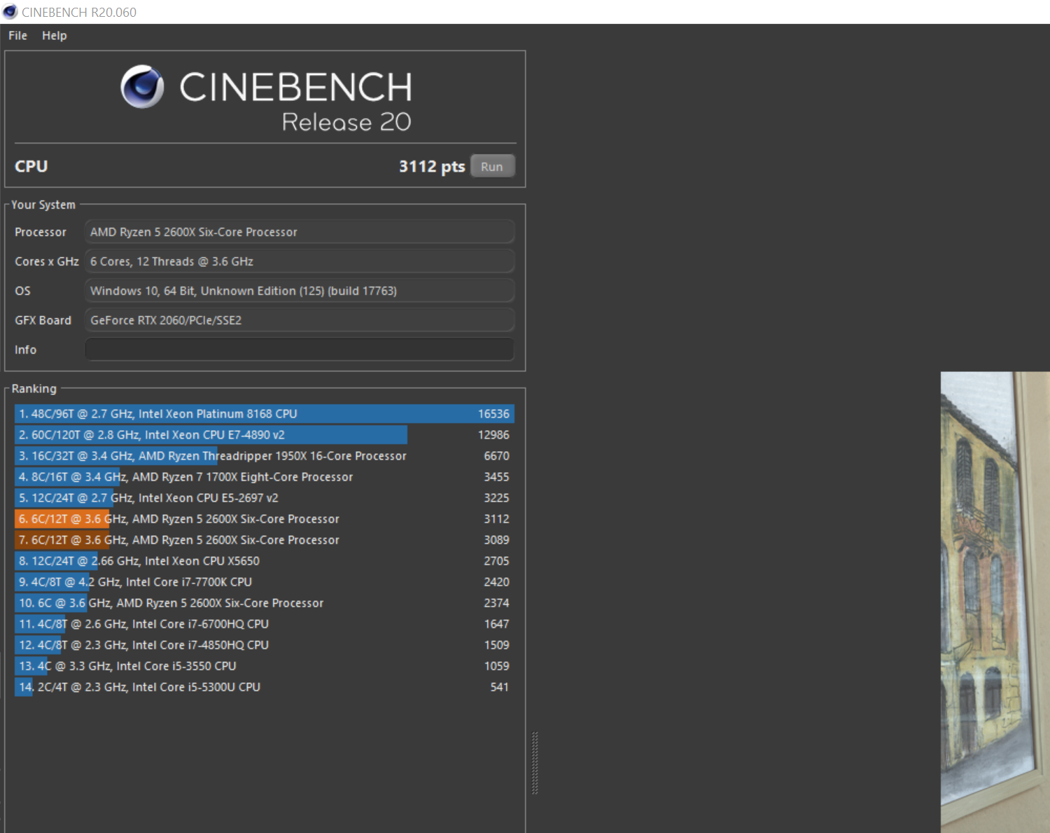

Регистрация: 10.02.2010
для авторазгонщиков Х процессоров
озадачился я пропажей гигагерцев и баллов в СВ20 после обновы винды и вот с утра полез покрутить
в общем не знаю как это работает, но теперь XFR надо выключить, баллы вернулись, буст то же на месте.
п.с. это у меня так, у вас может быть лучше или хуже или и не было потерь, я пишу свой опыт
Screenshot_1.png [ 484.18 КБ | Просмотров: 755 ]
