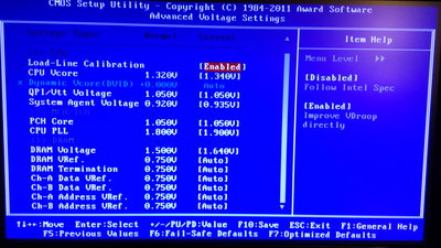

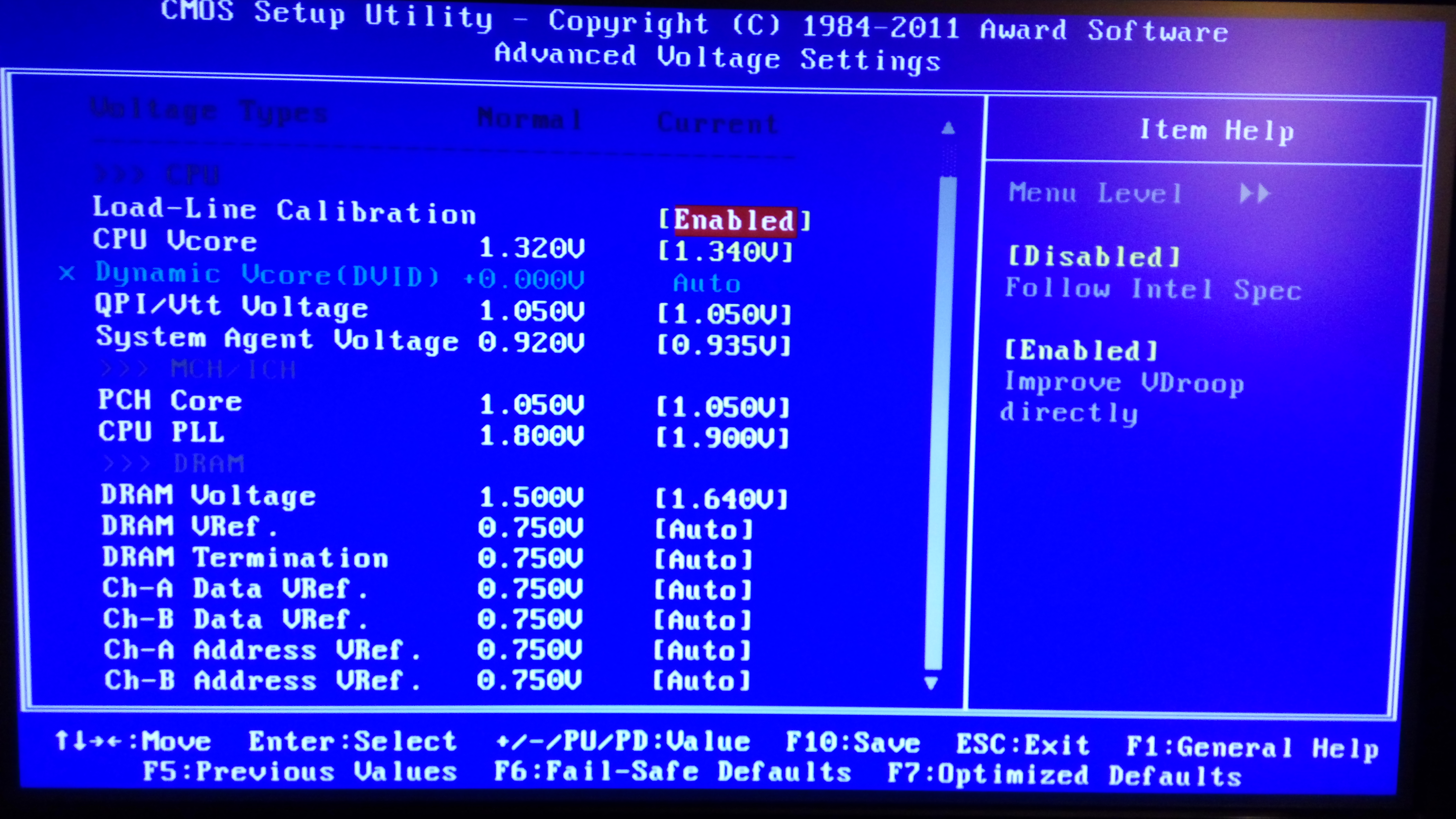

Регистрация: 04.10.2009
По Core temp VID у меня всегда 1.3511 в нагрузке
В простое на 1.6 ггц - 0.9907
Настройки биоса приложил
Мне выставить 0.980 и повышать если будет не стабильно?

WiZ_WT , нужно поменять CPU Vcore так, чтобы разблокировалась надпись Dynamic Vcore ... и затем подбирать, начиная с малого и прогоняя тесты на стабильность.
Qpi/Vtt - это другое, пусть остается, как есть.
Еще CPU PLL для 4500 многовато. Стандартных 1.8 В должно хватать.

Что бы разблокировать динамик, надо вкоре поставить на нормал
Я сделал так и выставил динами на +0.020 что бы получить как было 1.340
VID в простое остался 0.9957
Пробовать меньшее значение динамика? В минус уходить нужно если стабильность сохранится?

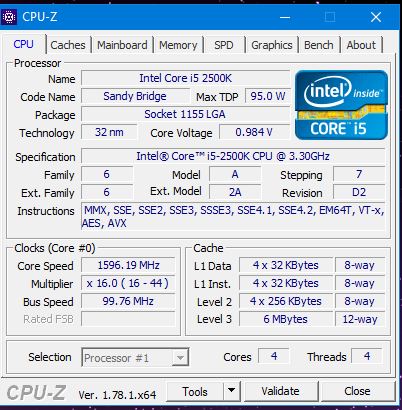

Nebulus А как мониторить Vcore в винде?
Ryzen 7 7800X3D/MSI PRO B850-P WIFI/Adata 32gb DDR5/RTX 5070 ti /Adata Legend 960 MAX/Sound BlasterX AE-5/Corsair RM1000x/Fractal Design Torrent/Aoc AG271QG
Регистрация: 03.01.2009
Откуда: Moscow
Фото: 8
WiZ_WT Самая простая - CPU-Z, можно также AIDA64, HWINFO, HWMonitor и др.
Ну оно и так маленькое в простое, почти как VID. Ещё меньше должно быть?
