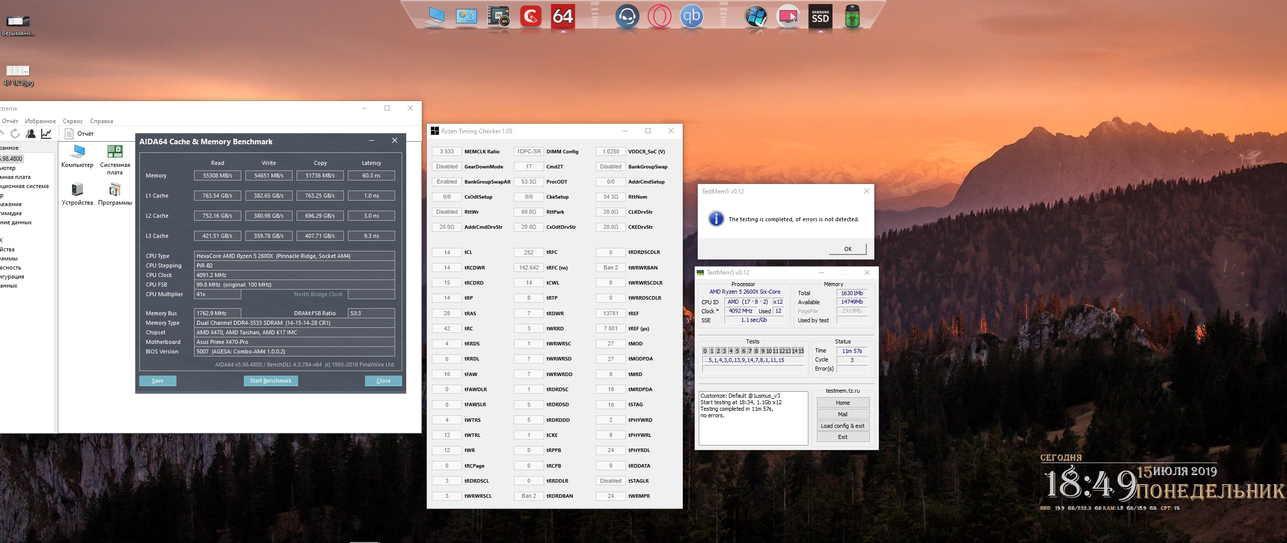

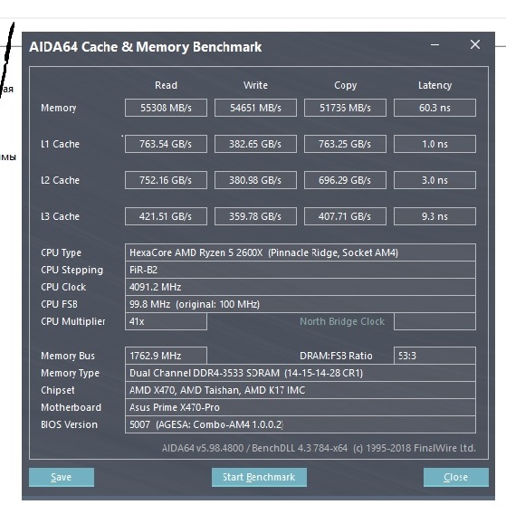

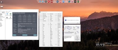

На версии винды 1903 у меня в CB15(CB20 не гонял), получилось получить 1420, против 1441 на винде 1809(кажется), при тех же настройках.
Еще упала латентность с 59,5 до 60,3(60,1 но скин не найду)
3533 14-15-14-28.png [ 91.74 КБ | Просмотров: 1058 ]
3533 биос 5007.jpg [ 96.72 КБ | Просмотров: 1058 ]
Правда тесты проводил на разных версиях биоса 4207 на 1809 и 5007 на 1903. Может разница вызвана этим, не знаю.
Теперь по обновлению биоса, разницы в результатах разгона между 4207 и 5007 не увидел, единственное, что поменялось, смог выключить GDM на 3533с14, хотя какой то разницы в результатах не увидел.
3533 GDM off биос 5007.jpg [ 625.95 КБ | Просмотров: 1058 ]
Кстати, обратил внимание, что на биосе 4207 AGESA 1.0.0.6, а на 5007 она 1.0.0.2( выше на скринах видно) На новой версии по идее должна быть версия новое? Или я чего то не понимаю?

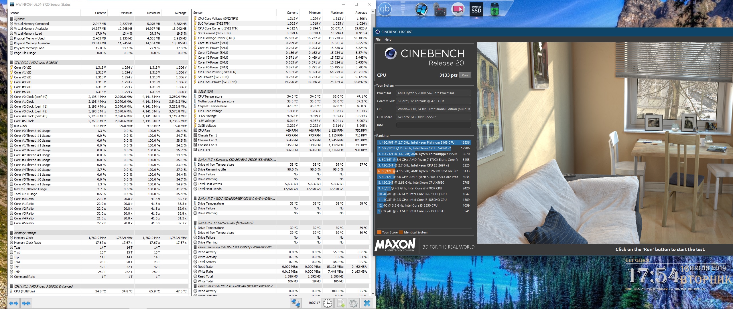

Так внесу свои 5 копеек по поводу PBO, изходя из результатов своих тестов, это не нужная хрень. Разницы между настройкой системы просто с ofset - и PBO нет, точнее с PBO хуже. Напряжение на проц поднимается до 1,45v с PBO, а при ofset - напряжение не поднимается выше 1,38v. Частота в обоих случаях бустится до 4240мгц. В linx проседает до 3991мгц при 1,388v. Температура проца при этом доходит до 78 градусов.
CB20 2999.
Для 4150мгц у меня требуется 1,3125v, а для 4100мгц 1,225( я для надежности 1,25 ставлю)? при этом температура не превышает 66 градусов в linx и CB20. Результат CB20 3133
CB20.jpg [ 1.03 МБ | Просмотров: 1058 ]
Итог: PBO СB20 2999 при 78 градусах, против CB20 3133 в ручную зафиксированной частоте на 4150мгц при 1,3125v при 65 градусах. +12 градусов за -4,5% производительности по мойму не айс

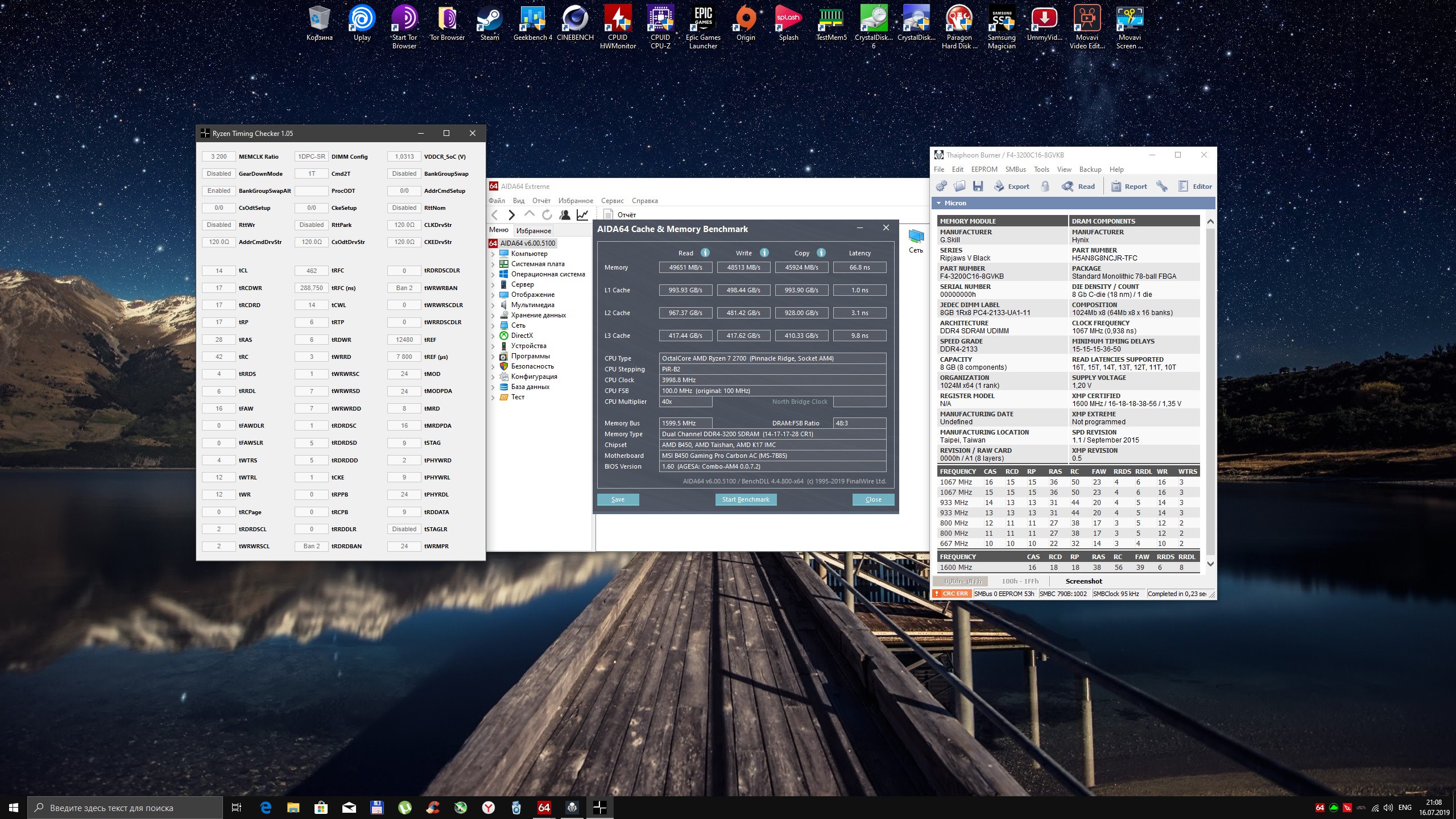

Подскажите пожалуйста что можно уменьшить, TRFC никак не подаётся уменьшению, биос agesa 0.0.72 поэтому верхняя часть RTC отображается некорректно (60, 34, disabled, 34, и 24, 24, 24, 24 напряжение на soc 1.05). Процессор в разгоне до 4000 напряжение 1.3. Напряжение памяти 1.35. Тесты все проходит и LinX и AIDA64, все стабильно, но понимаю что TRFC завышен.
1.jpg [ 1.13 МБ | Просмотров: 1017 ]
trcd 16 trp 16 tcl 12
