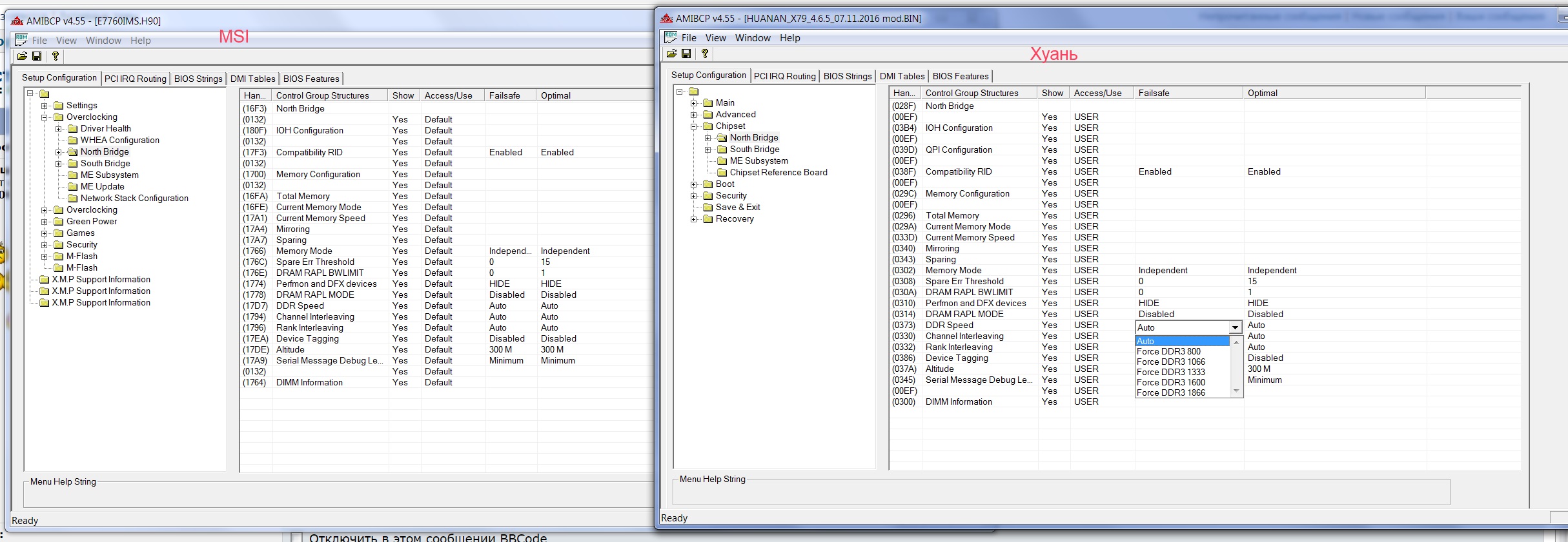

кстати, камрад DeathBringer подсказал, что память управляется опцией Chipset->North Bridge->DDR Speed ...её можно по-умолчанию сделать, чтоб стартовала с 1066, 1333, 1600, 1866, сменив с авто на нужную частоту
Этот пункт там был. В моем случае позволяет только замедлять память. У меня dd3-1600, v1 выше не умеет.

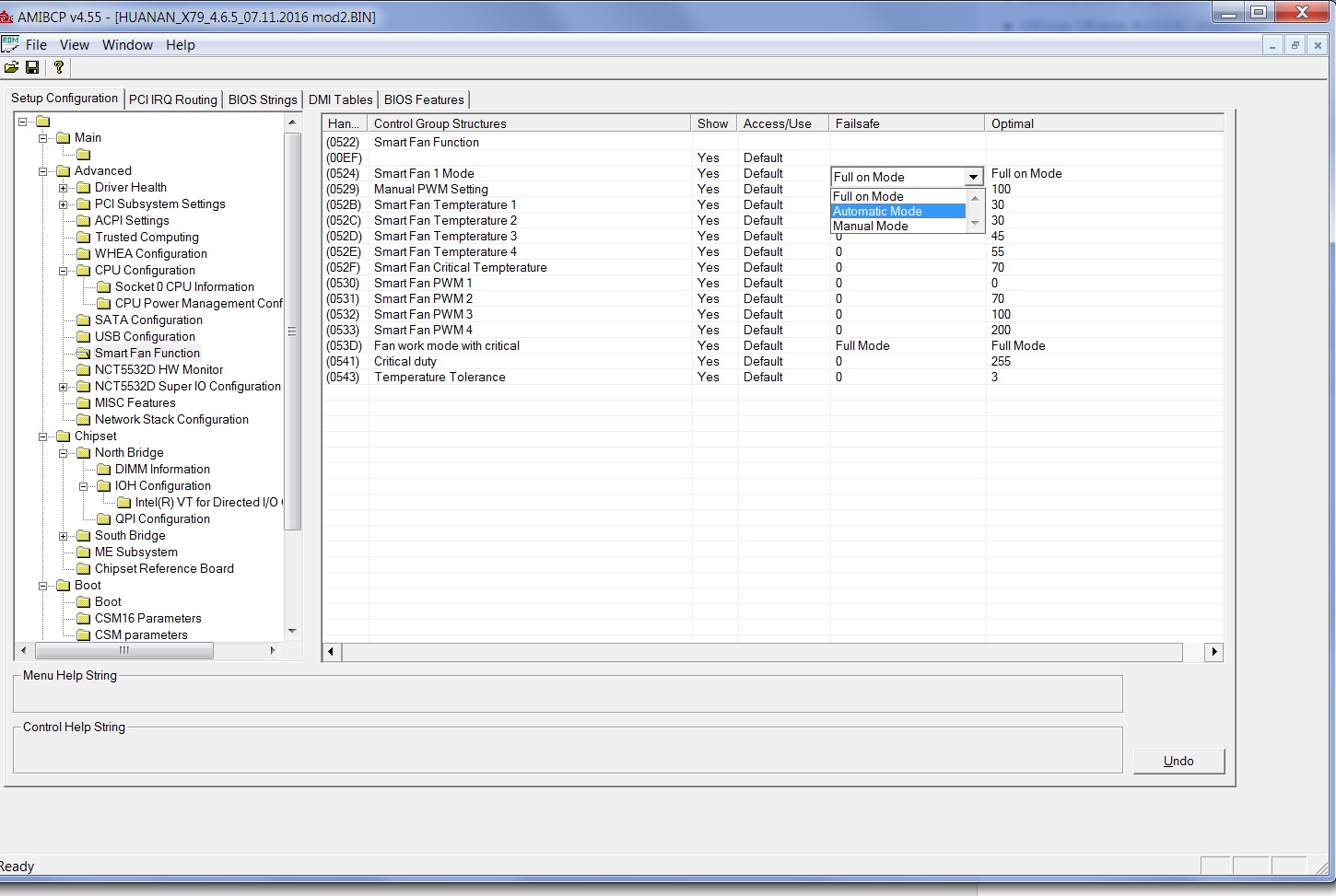

запилил биос с памятью на старте 1600 + несколько правок
Добавлено спустя 3 минуты 35 секунд:
можно в биосе по умолчанию изменить режим работы
smart fan 1 на автомат
Каких ?
Тяжело шариться по всем менюшкам и искать новшества :)
Память и так можно выбирать хоть 1866, только оно не срабатывает.
Добавлено спустя 2 минуты 7 секунд:
Там и так эта менюшка есть. Без доработок кулер будет молотить на 100% если выбрать авто, так как вместо терморезюка запаян обычный, и кулера проца он "совсем не касается". Детали на 78 странице.

igan
по умолчанию стоит FULL MOD, можно сделать на автоматик мод... правки- опять же,ничего серьезного, пару вкладок с дефалт, переведены на юзер в разделе серверного и южного моста, может что в биосе и всплывет по разгону

miigg писал(а):
igan
по умлочанию там менюшка, в которой можно выбрать авто/ манюал. Если выбрать авто - то откроется вкладка с настройками смартфана (5 шагов с температурами и оборотами).
