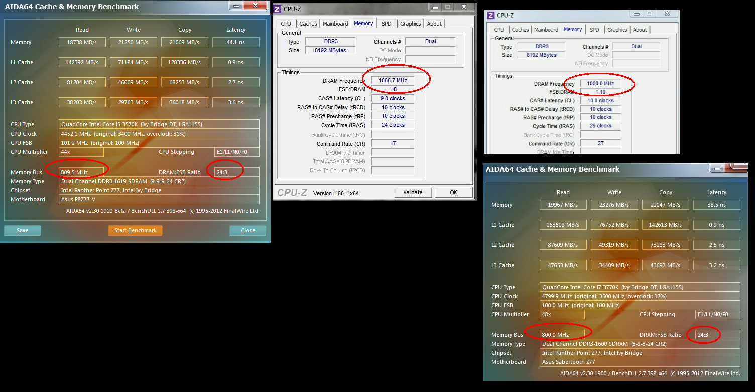

вопрос to All :
(1) 1.185v подобрал в режиме Manual Mode , а как сделать так, чтобы Offset Mode не залезал выше этой цифры ?
в Offset доходит до 1.260v... и соответственно температура до 100 С доходит вместо 85 C в Manual Mode при 1.185v.
(2) Гфлопс на первом скрине получилось 111.ххх из-за пункта Memory Bus 809.5 Mhz ?? (слева на примерах :
http://s1.hostingkartinok.com/uploads/images/2012/06/8f46788106c937835f46c885ec74bc58.png

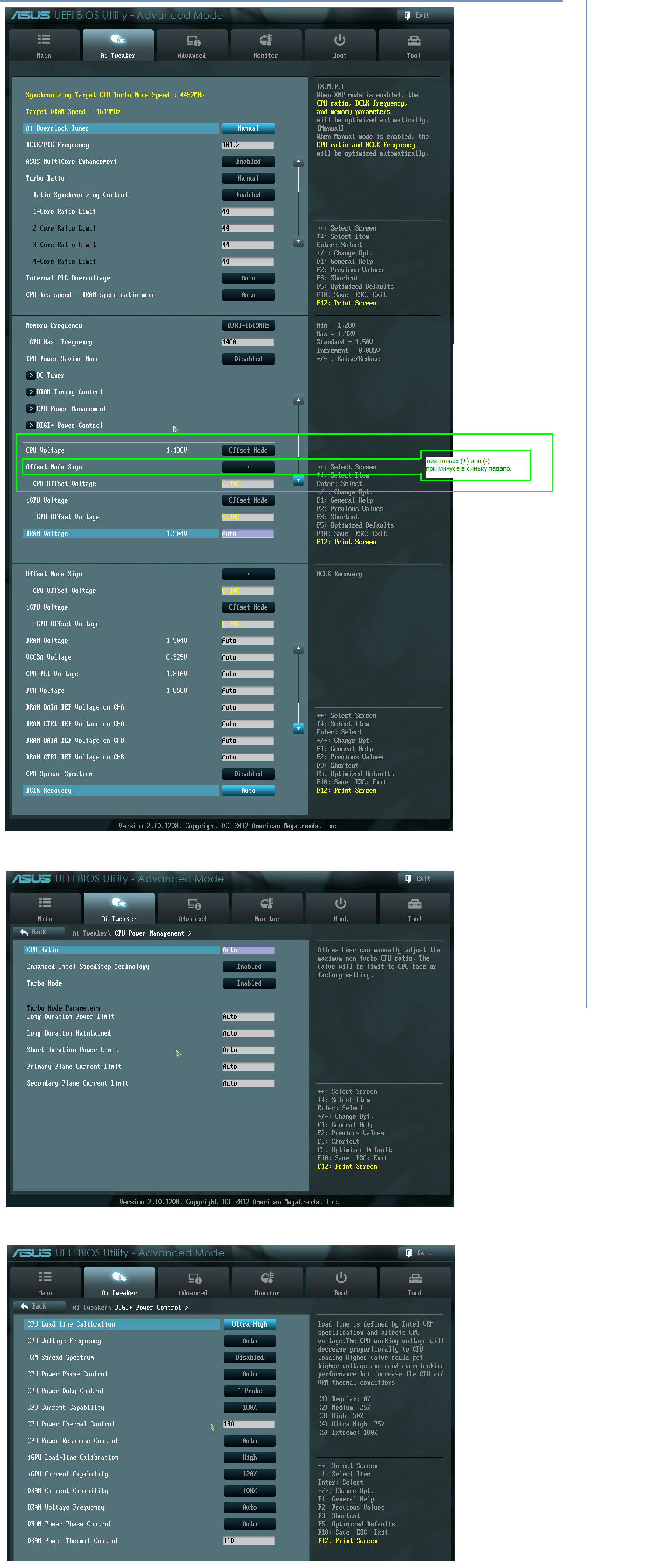

Уменьшить его значение.[/quote]
как конкретно уменьшить...? я бы рад уменьшить, не пойму как ... в биосе асуса еcть только выбор между мануал/offset mode .... и непонятная к применению строка пониже со значением просто ... -/+
http://s2.hostingkartinok.com/uploads/images/2012/06/325bd0289a78dff95a8bd3cb77545133.png
izhrunner писал(а):
Суть второго вопроса не понятна... мало? много? И что за солянка из скринов с разной частотой памяти?
солянка на скриншоте #2,
- в кругах то , чего отрегулировать хочу с 809.5 Mhz на 1000 Mhz или сколько там планки памяти дадут...
но не знаю каким меню биоса с 809.5 Mhz на 1000 Mhz или сколько там планки памяти дадут...
Ниже строчки с + и есть значение, которое прибавляется/убавляется. Сейчас стоит 0.100, сделайте 0.070 (или сколько Вам нужно будет, чтобы в итоге 1.185v получилось.)
809.5 получилось из-за BCLK 101.2. BCLK (шина) по умолчанию 100. Частота памяти выставляется параметром Memory Frequency (сейчас стоит 1619 опять же из-за повышенной частоты BCLK).
Частота памяти 1600 - в CPU-Z будет 800, 1866 - будет 933, 2000 - 1000 и так далее (DDR - Double Data Rate потому что). При увеличении частоты памяти возможно потребуется увеличивать DRAM Voltage и VCCSA Voltage.

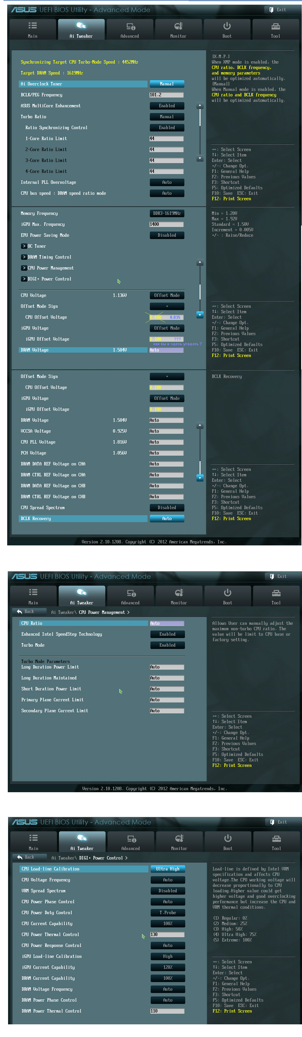

Регистрация: 01.05.2012
Откуда: с кудыкиных гор
спс.
стоит в той строчке знак (+) ниже строчкой в цифрах 0.100 заменил на 0.350
http://s2.hostingkartinok.com/uploads/images/2012/06/f4c210bf9323124d1ebdf50069823feb.png
потолок напряжения в пиках нагрузки понизился на 0.087...и температура в нагрузке тоже на -10~15 C... (при 0.100 до 100 С доставала в нагрузке)
в простое скромнее разница, около 3~4 C в минус ушло...
вобщем последовательность настройки offset теперь более понятна )))осталoсь по offset пара вопросов
(1): от чего от 0.350 начнет отсчитывать, отправное значение какое ? , откуда оно берётся ?
вопрос (2) почти такой же , но в другом направлении... :
а если в строчке поставить знак (-) ?? то от чего от 0.350 начнет отсчитывать, отправное значение какое ? , откуда оно берётся ?
