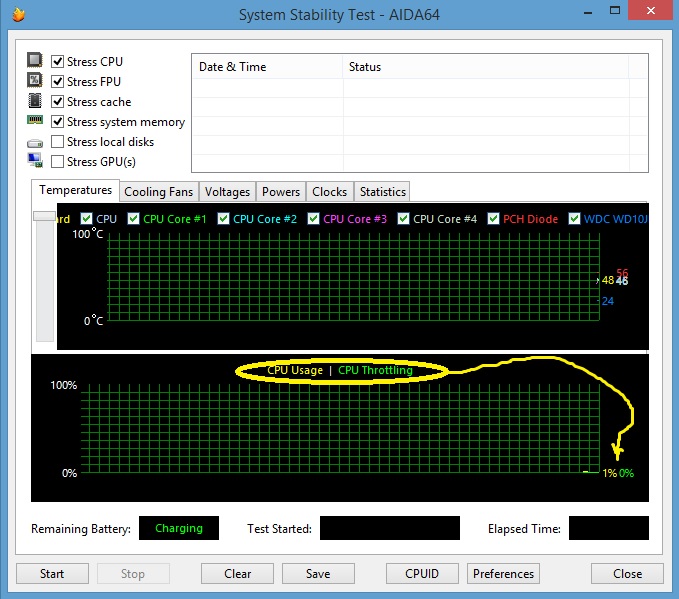

Я так понимаю это и есть троттлинг?:
самое интересное, что это сток, правда у меня A10 4600m es :oops:
Регистрация: 30.09.2012
Откуда: Мордор
Фото: 69
lRiddick нет, это не троттлинг
Регистрация: 30.05.2007
Qvak
да видимо сам не разобрался
решил тряхнуть стариной и помучить ноубук. Тротлинг выразится изменение графика CPU Usage?
Откуда: Мордор
Фото: 69
lRiddick не знаю какая у вас версия программы, но у меня вот так
