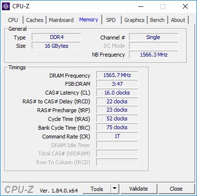

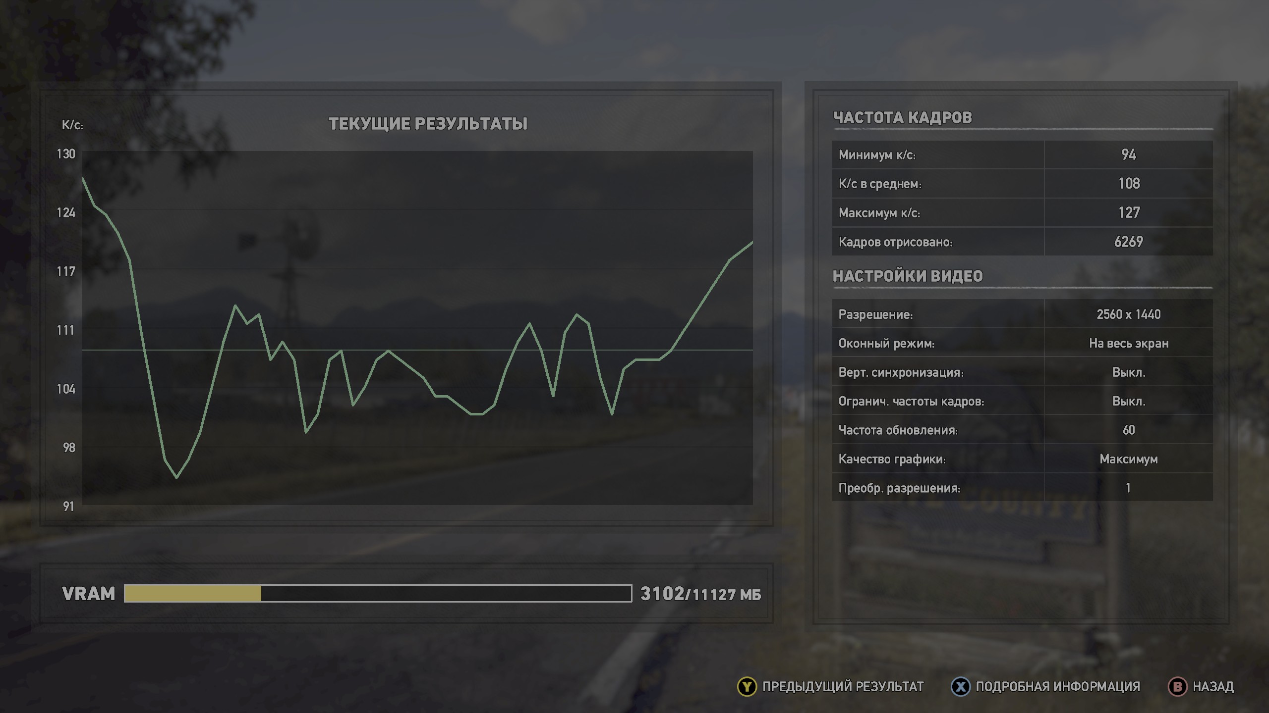

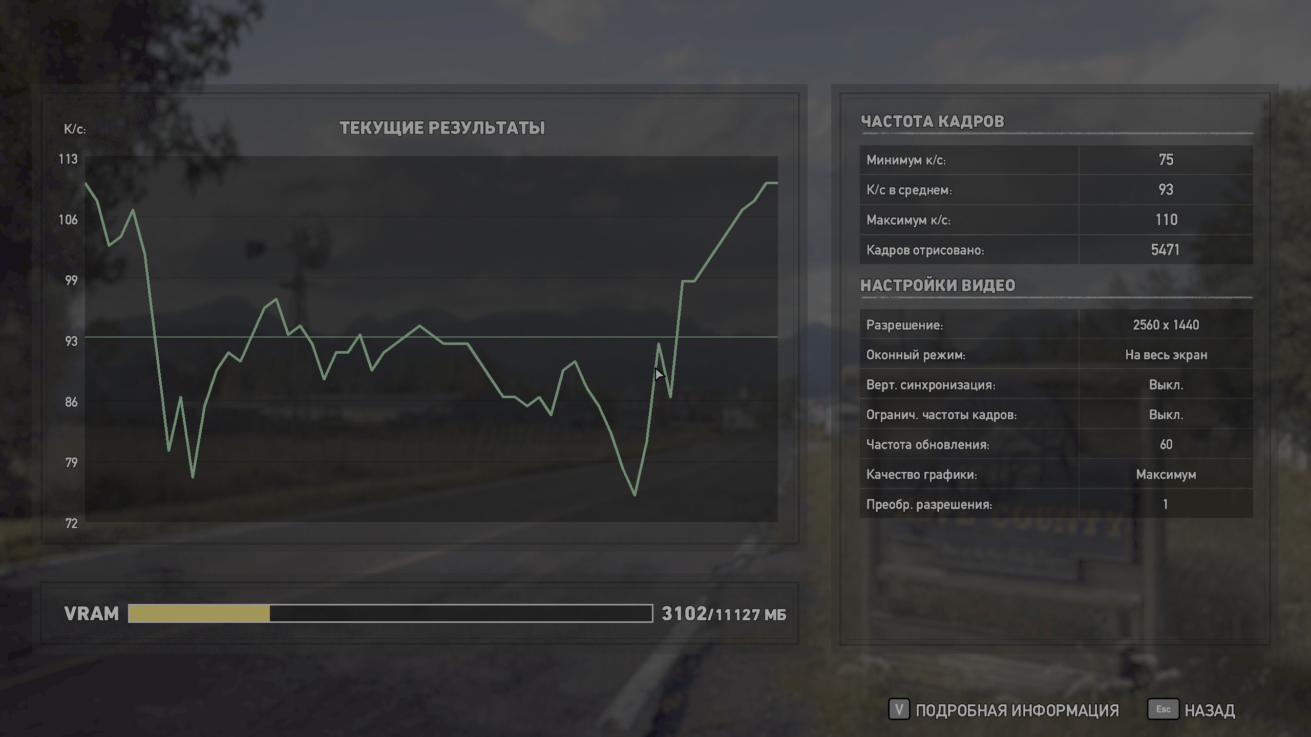

Хочу выложить сравнение 8700 и 2700Х на одной и той же системе, с одной и той же видюхой
на 8700 была оператива с 3200 16-18-18-36
на райзене 2700Х
вот такая:
3.JPG [ 43.43 КБ | Просмотров: 1574 ]
сток по процам и там и там
8700:
8700.jpg [ 338.31 КБ | Просмотров: 1574 ]
2700Х:
2700Х.jpg [ 333.8 КБ | Просмотров: 1574 ]
видеокарта GTX 1080 TI
Регистрация: 29.03.2017
С такими космическими таймингами на райзене не удивительно.
Регистрация: 28.12.2017
Фото: 3
Agiliter
слушаю ваши предложения, 3200 не берет на 16-18-18-36, дальше что? менять память? я не готов пока
на 8700 через XMP все заводилось, тут же память не едет, брал в свое время память не дорого за 8-9к руб
Забить на 3200. Тайминги далеко не последнее дело, особенно если их приходится сильно завышать. Если вы хотите получить любой ценой 3200 то вы гораздо больше потеряете чем получите.

ну вы же утверждаете что проблема в памяти? тест на 8700 в Far Cry 5 был сделан 20180327 на 1080 TI с старыми дровами на
2700Х тест был сделан 20180428 с новыми дровами, карта была одна и таже, как я и писал не ради холивара тут, так как щас сижу не 2700Х и он меня более чем устраивает.
