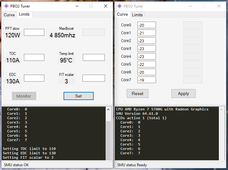

У меня почему-то не работает. Пробовал с разных ресурсов качать, но толку ноль
Потому что лень было для Cezanne адаптировать. Только сегодня снизошло вдохновение, добить наконец эту тему ))
На своем 5700G проверил, но нужно убедиться, что с 6-ядерным все норм.
У кого 5600G - просьба проверить, правильно ли отображаются значения СO ядер, т.е. соответствуют ли выставленным в BIOS.

Регистрация: 21.11.2020
И правда заработало) Добра тебе.
Ну и таки удалось забороть эти сомнительные напряжение при бусте. Pbo лимиты всё же дают эффект, нужно просто как оказалось сильнее их просаживать. С edc от 55 и ниже, стабильно в тесте держится на 1.35~ с очень редкими скачками до 1.4. Температуры сразу на 5-10 градусов упали. Но и мощность заметно просела. С нагрузкой на одно ядро держится макс. частота, но в играх, как я заметил, обычно 2 сильно грузятся, с парочкой на подхвате и тут сразу видно становится, как со скрипом даже 4к берётся. Если все ядра загрузить там вообще будет по 3к на каждом. В общем ручной вариант мне кажется кучерявее. С 1.35, без изменения напряжений и ошибок, на всех ядрах 4425 держится. Температуры не скачут и по ощущениям как-то даже резвее всё работает, чем на максимальной мощности. Да и мои игры как оказалось на минималочках не требуют больше 4.2к, так что можно спокойно сидеть и копить на видуху, не переживая что проц загнётся до её покупки.

Xowk
Ну быть добру ) Мониторинг попозже добавлю, как с 5600G станет ясно.

vol2008 все показывает как поставил, добавляй мониторинг
